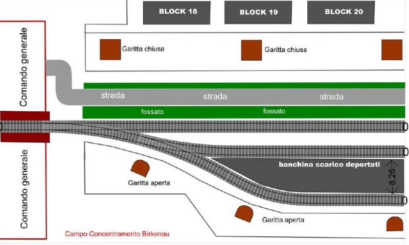

Dopo la realizzazione del diorama "BINARIO 21… un diretto per Auschwitz" , dedicato in memoria di tutti coloro che furono deportati e sterminati nel campo di sterminio nazista di Auschwitz-Birkenau, sono iniziati i lavori al nostro prossimo lavoro fermodellistico, "il vento di Auschwitz Birkenau" del quale potete vedere la bozza del disegno.

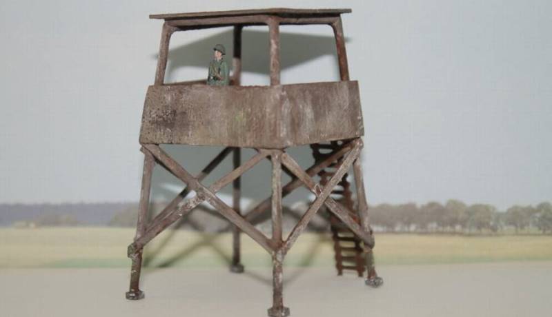

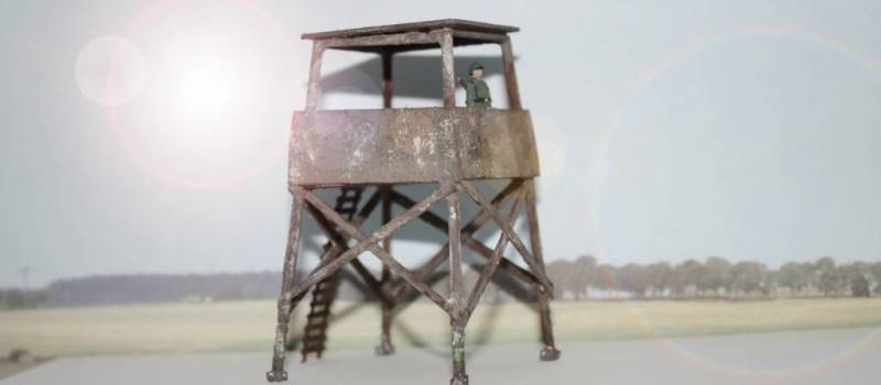

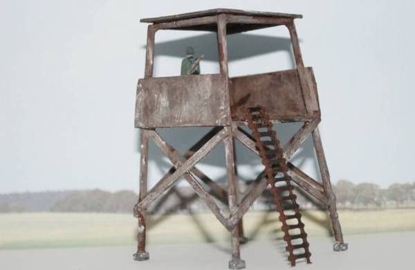

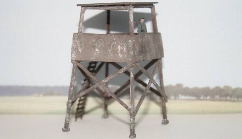

In questa fotoguida vi descrivo velocemente come ho realizzato la prima garitta la cui struttura è fedele all’originale, ovvero trapezoidale con leggera inclinazione sul davanti.
Garitta
Garitta
Pali: stuzzicadenti lunghi e fini della lunghezza di 7,5 cm.
Base: misura 4cm x 4cm.
Tetto: misura 3,5cm x 3,5cm.
Traverse diagonali: realizzate in balsa da 1mm.
Scaletta: ricavata da una recinzione di plastica debitamente tagliata, scontornata e dipinta per mantenere la scala H0.
Garitta
Garitta

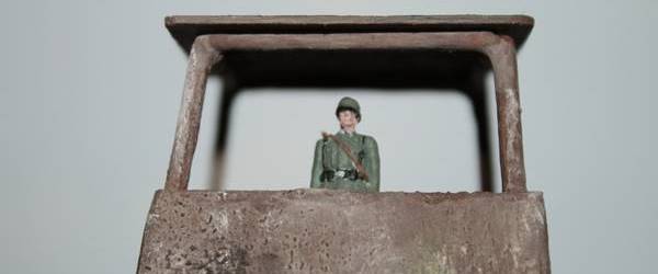

Personaggio: soldato Preiser dipinto a mano.
Garitta
Garitta
Mattoni: su di essa é appoggiata la struttura per evitare lo sprofondamento ed aumentarne la stabilità.
Sono in forex di spessore 2 mm.
Colori: ricavati da tempere di bianco, marroncino, verde e qualche goccia di nero.
Colla: Attack gel riposizionabile.
Tempo di lavorazione: circa 4 ore.
La garitta vista da due posizioni differenti.
