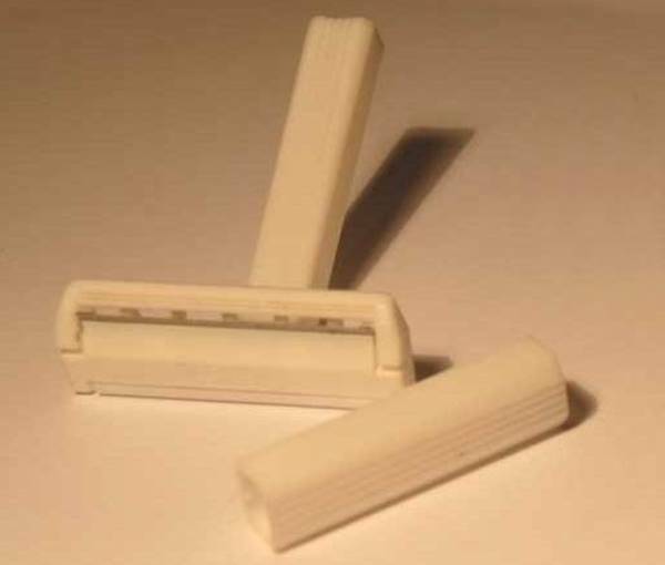

L'ho realizzata con un rasoio usa e getta e vi garantisco che è di velocissima esecuzione.
Se ne taglia una parte del manico orizzontalmente del manico di altezza 6 mm che formerà la vasca, lasciandone una parte sottile verticale per la parete.

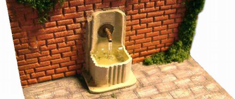

Un piccolo tubicino ed un ingranaggio finissimo di un orologio da polso ne formeranno il rubinetto.
L'acqua è stata fatta con resina bicomponente, quella che scende dal rubinetto è invece un frammento di plastica filata a caldo trasparente.

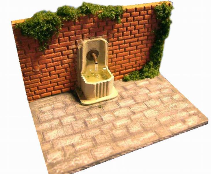

La parete è realizzata con il classico forex, mentre il pavimento l'ho ricavato da uno spezzone di plasticard ed inciso adeguatamente per ricavarne le mattonelle.
Con matite colorate grigio e bianco ed un pennarello grigio, ho dato l'effetto che vedete nella foto.
