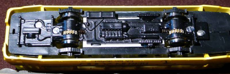

Il modello risale agli anni '70, di produzione Berliner TT Bahnen, la cassa è ancora oggi un'ottima riproduzione dell'originale, da non sfigurare accanto a modelli recenti, ma la meccanica risale ai tempi della Guerra Fredda, motore classico BTTB, rumoroso, non demoltiplicato, assoluta mancanza di volani d'inerzia.
Insomma è arrivato il momento di provvedere ad una ricostruzione della parte meccanica.

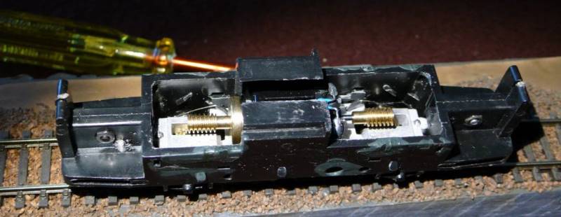

- Per prima cosa si rimuove la cassa dal telaio.
- Poi si rimuove il motore, gli ingranaggi e le ruote.
- Si pratica una grande tasca, larghezza 15,2 mm, nel telaio.
- A questo punto si tracciano i fori delle viti che fisseranno il telaio con il gruppo motore al telaio dell'automotrice, si inseriscono le due viti ø 1,6 mm.

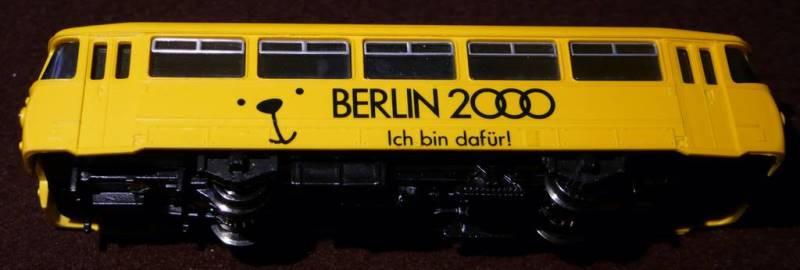

- Si rimette la cassa sopra il telaio e si mette l'automotrice sui binari.
Ferkeltaxen
Ferkeltaxen
Funziona che è una meraviglia, silenziosa, con un minimo molto basso e un'inerzia spettacolare.
Il modello che si vede credo sia di fantasia, emesso in occasione delle Olimpiadi di Berlino dell'anno 2000, prima di immetterlo nel parco circolante dei miei trenini lo sporcherò leggermente.

Il lavoro è semplice e di soddisfazione, il telaio BTTB è costituito da due semitelai uniti da due spine e due viti con dado; la tasca l'ho tracciata con una matita con mina 0,5 mm, la solita che uso per tracciare su legno o metallo o plastica.
Non è necessario dividere i due semitelai, la tasca si può praticare anche lasciandoli uniti. Io uso un seghetto da orefice, un attrezzo meraviglioso, versatile e che costa poco.
Unica avvertenza: lavare bene i pezzi di plastica del telaio con acqua e sapone, prima dei tagli, durante la lavorazione e dopo a lavori terminati.

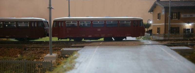

Vi lascio con un paio di foto che immortalano una Ferkeltaxen in scala TT.
Eccone una nel modulare GAS TT.

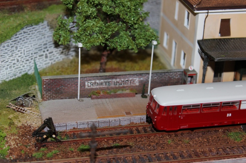

Quest'altra staziona invece nella stazione del plastico di Carnate.
In questo caso, le automotrici fotografate sono del gruppo 172, quella oggetto del lavoro appartiene invece, al gruppo 171, non c'è alcuna differenza estetica ma solo di motorizzazione.
