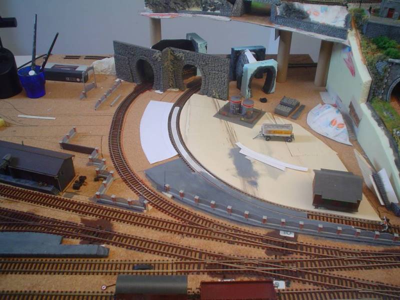

Come prima cosa ho dovuto pensare a dove posizionarla.
La "location" adatta era appena fuori dalla stazione principale e nelle vicinanze del magazzino spedizioni.
E così ho fatto.

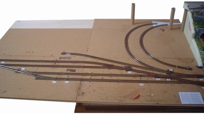

La foto sotto, è una delle prime scattate durante la realizzazione del secondo modulo della "valle incantata" e testimonia la nascita della stazione di Segrino con la posa dei primi binari sulla base di sughero.
Il raccordo sorgerà sull'estrema destra.
Deposito rottami
Deposito rottami

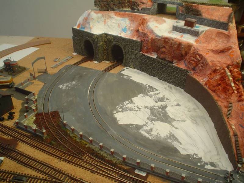

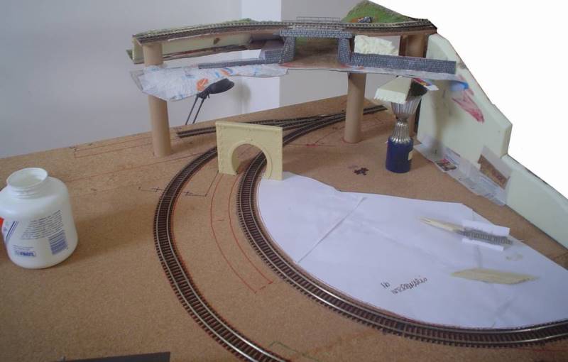

Il passaggio a raso è una situazione molto comune in ferrovia. Vediamo con poche foto un semplice procedimento per realizzarlo.
Realizzazione della "dima" in carta.
Deposito rottami
Deposito rottami
Della "dima" si realizza la base in compensato.
La parte interna al binario, che serve a generare la "controrotaia, viene realizzata in cartoncino.
Nel frattempo sono stati posati i due portali (Noch) e costruiti gli interni delle due gallerie.
Deposito rottami
Deposito rottami

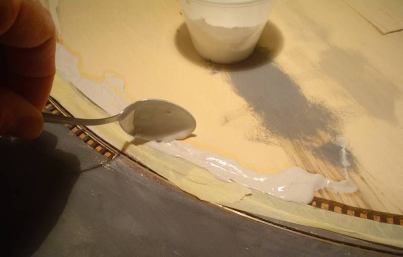

Con il gesso scagliola (media densità) vengono chiuse le "fughe" che si sono create tra la rotaie e il compensato.
Si da successivamente una carteggiata leggerissima e si libera l'estremità superiore del binario per consentirne una perfetta conducibilità.
Si può già vedere il tratto ultimato.
Non preoccupatevi delle imperfezioni sull'asfalto e di una colorazione imperfetta… siamo all'interno di un deposito di rottami!
Deposito rottami
Deposito rottami
Qualche ulteriore stuccatura negli angoli serve ad uniformare il tutto.
Il passaggio a raso sui binari è ormai quasi ultimato.
Una successiva mano di grigio acrilico (bianco e nero) renderà il tutto più uniforme.

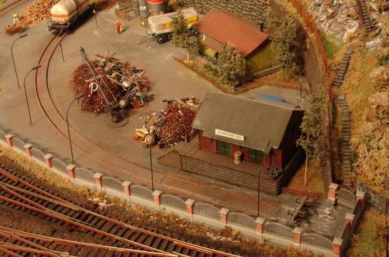

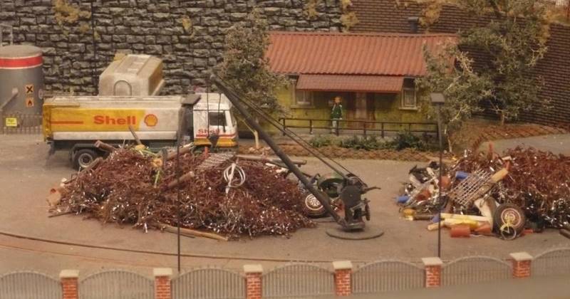

Ora occorre riempire il deposito dandogli vita.
Come realizzare i rottami? Semplicissimo… con dei rottami in miniatura!
Pezzi accatastati nel tempo come avanzi di reti metalliche, minuteria di varie genere, cavi elettrici, pezzetti di plastica o legno, ruote di macchinine giocattolo (dei miei figli), insomma qualsiasi cosa di piccole dimensioni va bene.
Per dare volume alla catasta, ho utilizzato della comune paglietta da cucina, alla quale ho dato una spruzzata di acrilico in bomboletta (dello stesso colore utilizzato QUI) .
Il tutto è incollato con la classica miscela di acqua e vinavil (più passate) che depositandosi sull'asfalto lascia anche un pò di "effetto ruggine".
Ed infine una veloce spruzzata di colla spray per modellismo.
Deposito rottami
Deposito rottami
Ed ecco quindi svelato lo strato sottostante dei nostri rottami…

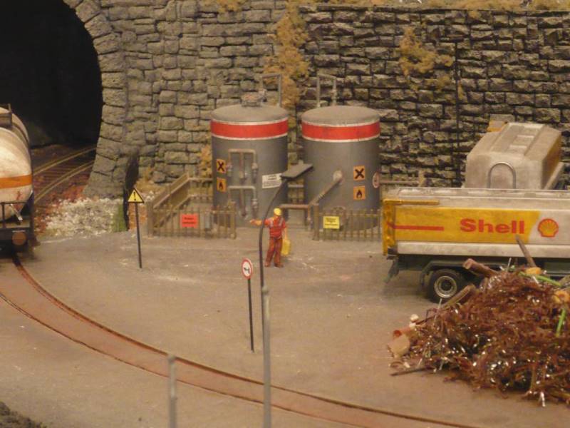

Ma i rottami da soli non bastano a dar vita al deposito.
Ecco quindi il deposito di combustibili per rifornire i mezzi della "Altrocchi LTD".
Deposito rottami
Deposito rottami

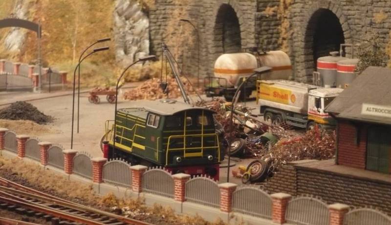

La ditta vende anche legna da ardere (ficus benjamin), carbone (ballast nero), sabbia (Gabicce Mare) e pietrisco.

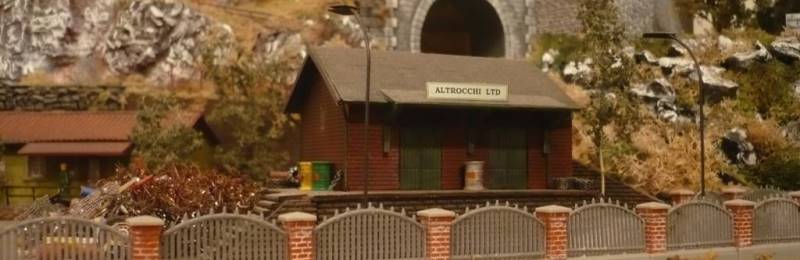

L'ultima foto rende merito ai rottami.
La gru è di tipo commerciale (Faller), l'edifico sulla destra è in scala TT con rampa di carico autocostruita.
Idem per l'ufficio amministrazione che è stato realizzato dal sottoscritto in compensato da 2mm.
