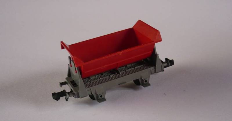

Ecco il nostro carro originale.
Si tratta di un modellino in scala 1:160 (scala N) che ha all'incirca una quarantina d'anni.
Bello ma sicuramente poco realistico, occorre intervenire drasticamente…

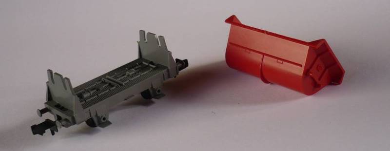

Dividiamo le due parti per poter lavorare meglio e con un maggior livello di dettaglio.

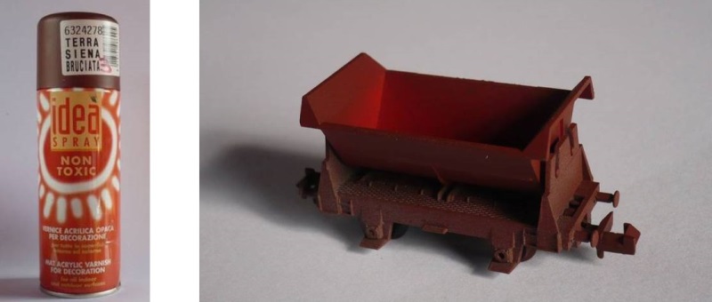

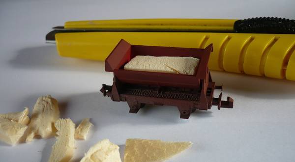

Tramite una vernice acrilica spray "nebulizziamo" le due componenti separatamente e ad una distanza di circa 30-40 cm.
Verniciatura
Verniciatura

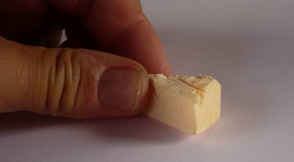

Utilizziamo una "scaglia" di polistirolo ad alta densità (ma va bene anche del normale polistirolo), e ritagliamolo della misura adeguata a riempire il carro.
Carro tramoggia
Carro tramoggia
Carro tramoggia
Carro tramoggia

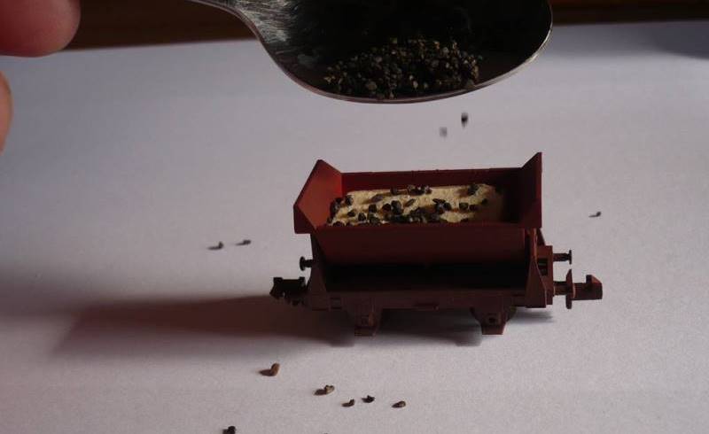

Una volta incollato il polistirolo, "carichiamo" il nostro carro con il materiale che ci piace di più (in questo caso del pietrisco ricavata da del comune ballast).
Carro tramoggia
Carro tramoggia

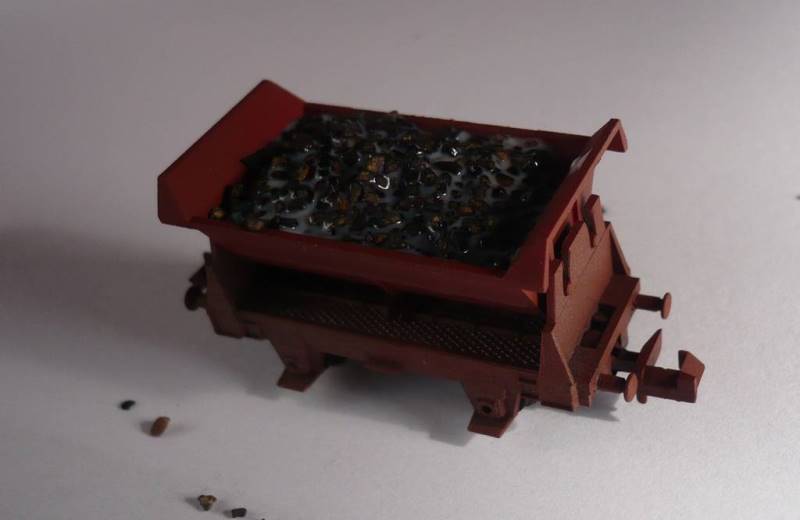

Incolliamo quindi il pietrisco con una miscela di acqua e vinavil al 50%.
L'effetto visivo della colla scomparirà ad asciugatura ultimata.
Carro tramoggia
Carro tramoggia
Ed ecco l'effetto finale.

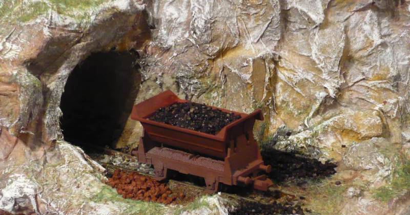

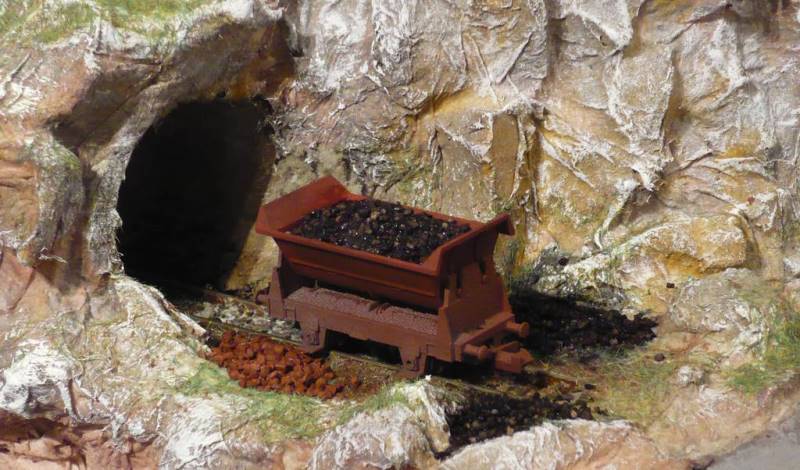

Il carro tramoggia trova ospitalità in una sede opportuna… una vecchia miniera di carbone!
Carro tramoggia
Carro tramoggia

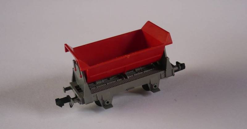

PRIMA

DOPO
Carro tramoggia
Carro tramoggia
