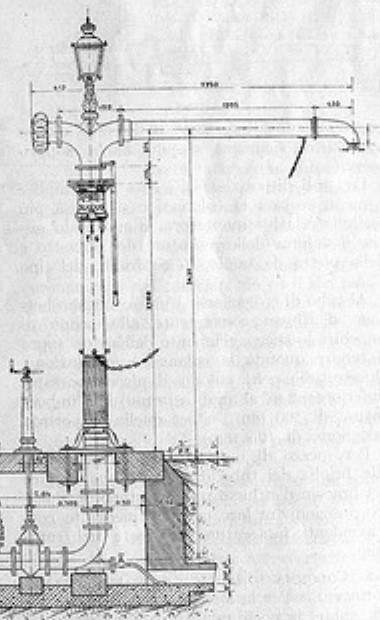

In questo caso, non era semplice trovare una colonna idrica e sono quindi dovuto partire dal disegno tecnico sottostante.
Colonna idrica
Colonna idrica

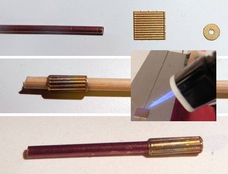

La colonna portante l'ho realizzata con un tubicino di rame da 2 mm.
Per il tratto di colonna scanalato, ho usato un pezzo di recupero tra quelli che Lineamodel da in omaggio per prove di saldatura.
L'ho cotto con il saldatore a fiamma (riquadro) rendendolo malleabile e l'ho arrotolato su un legno per poi trasferirlo sul tubicino di rame.

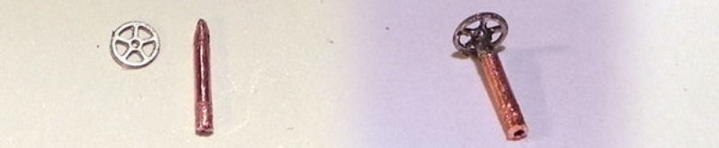

Per la valvola ho utilizzato un tubicino da 1,5 mm. a cui ho assottigliato la punta che ho infilato in una delle manovelle del freno del Ddm (un grazie all'amico Nino) e ho dato un punto di brasatura.

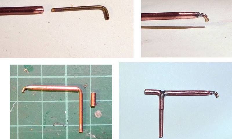

Per il lato del contrappeso il solito tubicino da 2mm.
Per il lato di uscita dell'acqua ho brasato un tondino da 1 mm. e rastremato la parte di unione con una limetta.
Sul lato opposto del braccio ho infilato in quello da 2 un altro tubicino da 1,5 mm. che avevo piegato a 90°.
Sul tratto verticale da 1,5 ho infilato ancora un pezzetto da 2 mm. che ho brasato da sotto lasciando sporgere un pezzo di quello da 1,5 e che infilato nella parte inferiore della colonna permetterà la rotazione.
A questo punto ho collegato i tre spezzoni con dei pezzetti di rame che ho poi modellato con la lima.

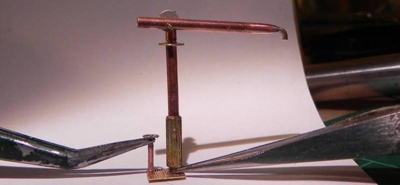

Nella zona superiore della parte fissa della colonna ho brasato una rondella a cui ho allargato il foro e ho modellato il capitello con della pasta bicomponente (milliput black).
Colonna idrica
Colonna idrica

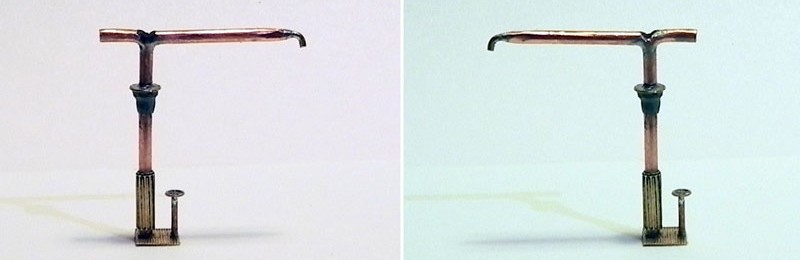

Come si può vedere dalle foto il braccio gira liberamente.
Colonna idrica
Colonna idrica
