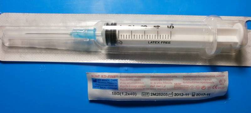

Quindi una siringa monouso con ago.
Siringa monouso
Siringa monouso

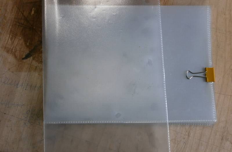

Altro elemento indispensabile, una cartelletta in plastica per i documenti.
Cartelletta in plastica

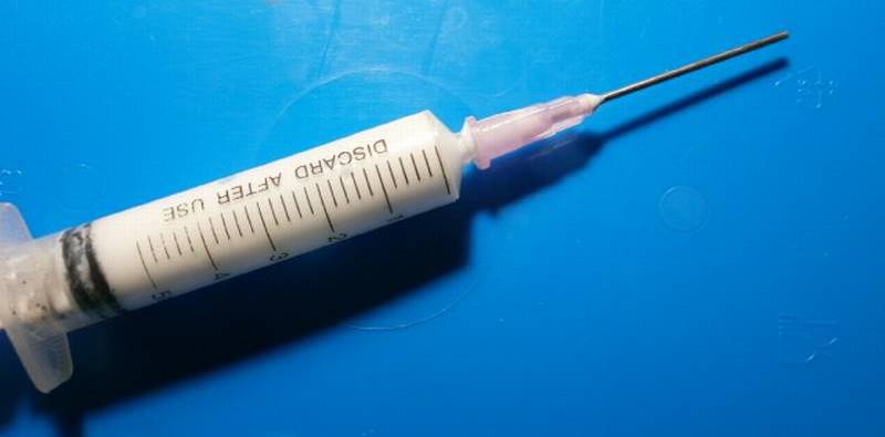

Versiamo quindi la colla nella siringa.
Siringa monouso
Siringa monouso

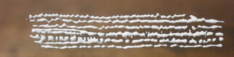

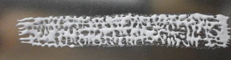

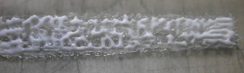

Posiamo sulla cartelletta plastificata delle strisce di colla,disegnando la cascata che vogliamo riprodurre.
Stesura colla
Stesura colla
Una volta eseguita la prima passata, lasciamola asciugare un giorno e poi procediamo con una nuova passata.
Stesura colla
Stesura colla
Ripetiamo questo procedimento fino a ricoprire molte volte l'intera superficie della nostra cascata.
Ripetiamo tale operazione fino ad ottenere l'effetto desiderato.
Stesura colla
Stesura colla

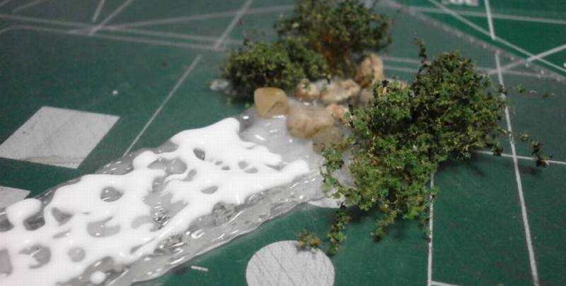

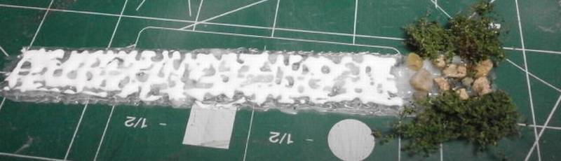

Nel frattempo possiamo anche decorare la nostra cascata con piccoli cespugli e pietre per ottenere questo effetto.
Decorazione
Decorazione
Decorazione
Decorazione

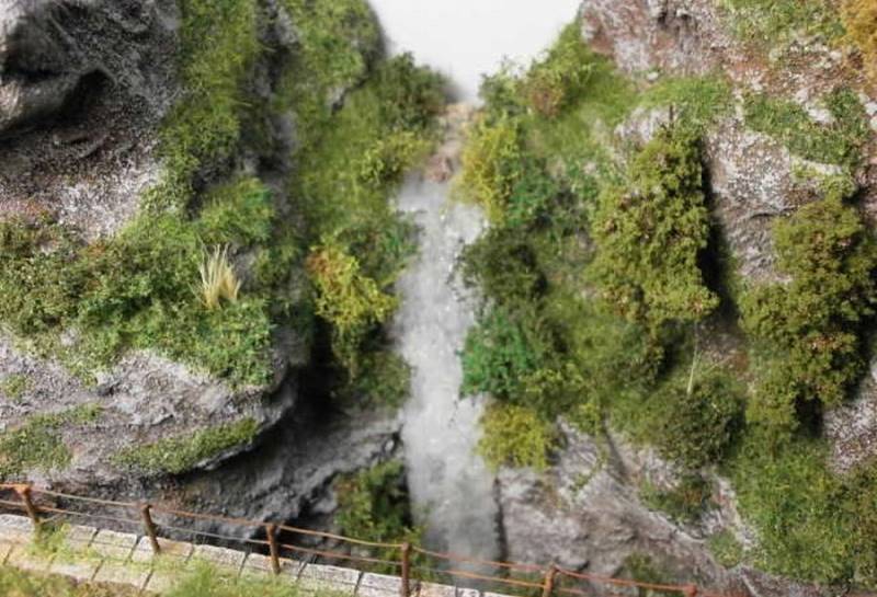

A questo punto, non ci resta che posizionare la nostra cascata nel nostro plastico o diorama.
Posa sul plastico
Posa sul plastico
Posa sul plastico
Posa sul plastico
Posa sul plastico
Posa sul plastico
Posa sul plastico
Posa sul plastico

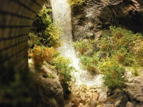

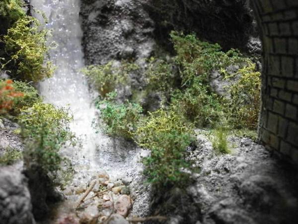

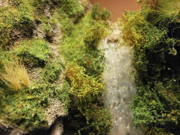

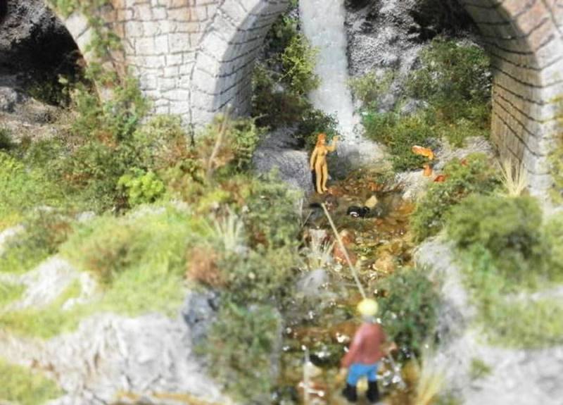

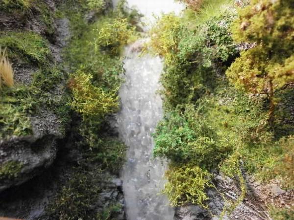

Eccola nel mio!
La cascata
La cascata
La cascata
La cascata
