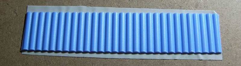

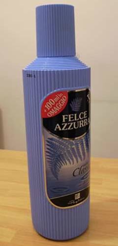

L'idea è nata osservando questa bottiglia di bagnoschiuma:
Cancelli, ringhiere e recinzioni
A cosa è servita?
La sua superficie è rigata e pertanto l'ideale per creare una dima…
Vedrete che potrete, in modo rapidissimo, realizzare questi dettagli che altrimenti richiederebbero molta pazienza se si fatti con tecniche differenti.

Tagliate la bottiglia di polietilene, fatene una piccola striscia regolare e fissatela con del biadesivo su una tavoletta.
Dovrete tagliarla stabilendo subito quanto alto dovrà essere il recinto desiderato, quindi a piacimento.

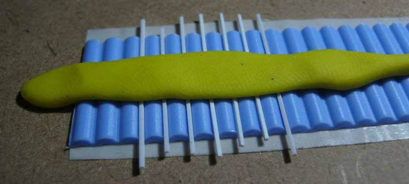

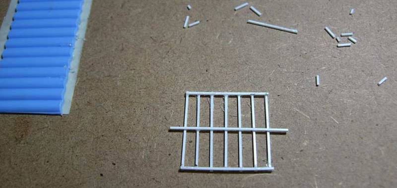

Tagliate alcuni spezzoni di altezza eccedente rispetto alla dima ed inseriteli nelle fessure; con della plastilina verranno trattenuti, facilitando il successivo distacco dopo aver completato il pezzo.

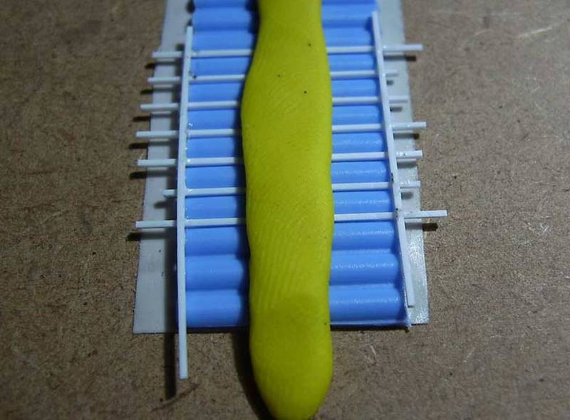

Ora è necessario che i profilati orizzontali di tenuta siano incollati sopra l'esatto profilo della dima, ben allineato così:

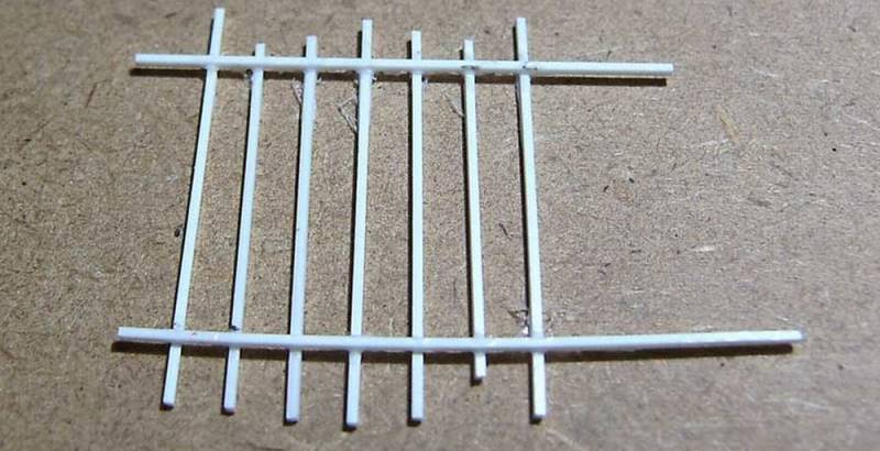

Applichiamo un pò di colla con un pennellino lungo tutto lo spezzone e fissiamo; lasciamo riposare un pò ed infine stacchiamo con cautela il pezzo, agendo dal di sotto sulle punte.
Potrebbe succedere che si deformi un pò, ma facilmente lo possiamo correggere ed eventualmente rinforzarlo a piacimento con ulteriori striscette.
La cosa importante è che le barrette orizzontali risultino perfettamente allineate. Se vogliamo infatti fare un cancello, possiamo incollare una fascetta in plasticard che simula la parte bassa in lamiera.
Se volessimo realizzare una finestra con inferriata, basterà incollare la struttura ottenuta su della fine plastica trasparente. Insomma… le possibilità sono tantissime, basta solo un pò di fantasia e creatività.
Io ho illustrato un semplicissimo esempio, senza realizzare un oggetto al completo, è il concetto di base che a noi modellisti interessa.
Ed ecco il pezzo staccato, successivamente ne troncheremo le punte in eccesso, o nel caso di un cancello in ferro, ne lasceremo la parte superiore:

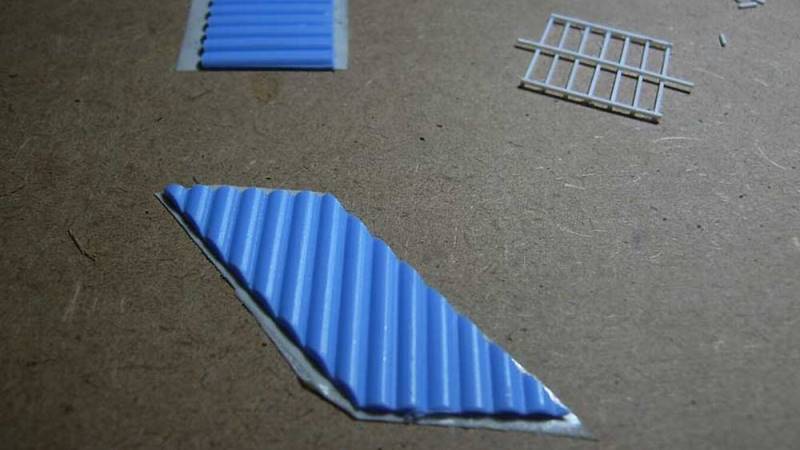

Se invece abbiamo necessità di creare una ringhiera per scala, potremo realizzare subito una dima obliqua, anche di altezza doppia, rispetto a questa nella foto, basterà aggiungere un altro pezzo sopra di essa, per ottenere una ringhiera più lunga, il metodo è lo stesso.
