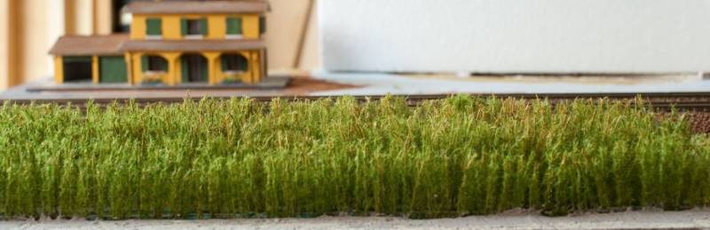

In questa guida vi illustro come ho realizzato il campo di granoturco nel mio modulo GAS TT "La vecchia segheria" .
Inizialmente pensavo di realizzare dei vigneti che però erano già presenti nel nostro modulare, ed ho così optato per questa realizzazione.
Campo di granturco
Campo di granturco

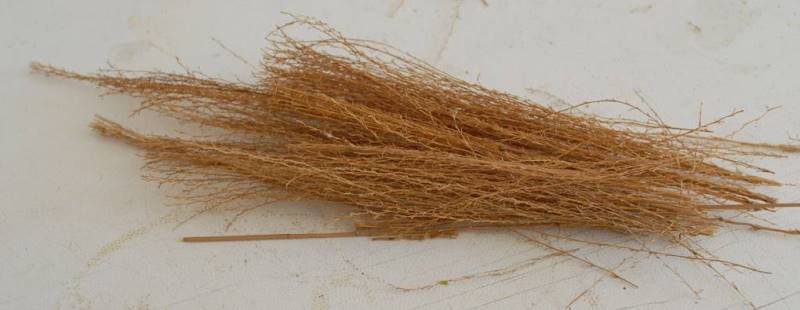

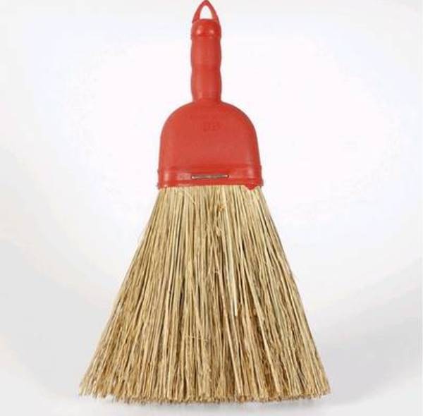

Sono partito da un comunissimo scopino, nel caso specifico quello che usava mia nonna per la pasta sfoglia.
Campo di granturco
Campo di granturco
Ve ne sono di diverse tipologie, potete utilizzarne anche uno simile.
Campo di granturco
Campo di granturco

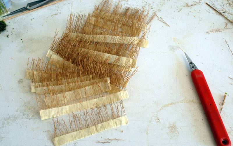

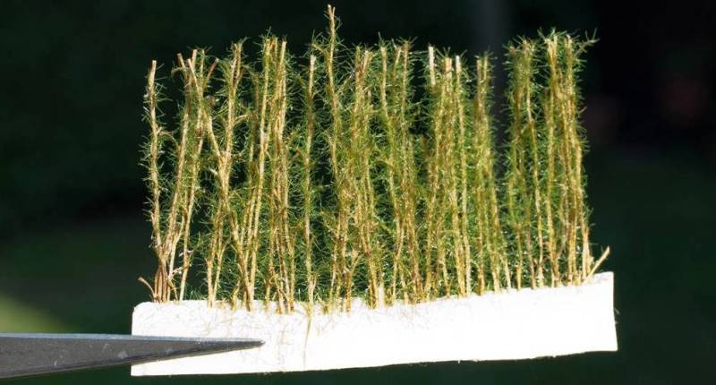

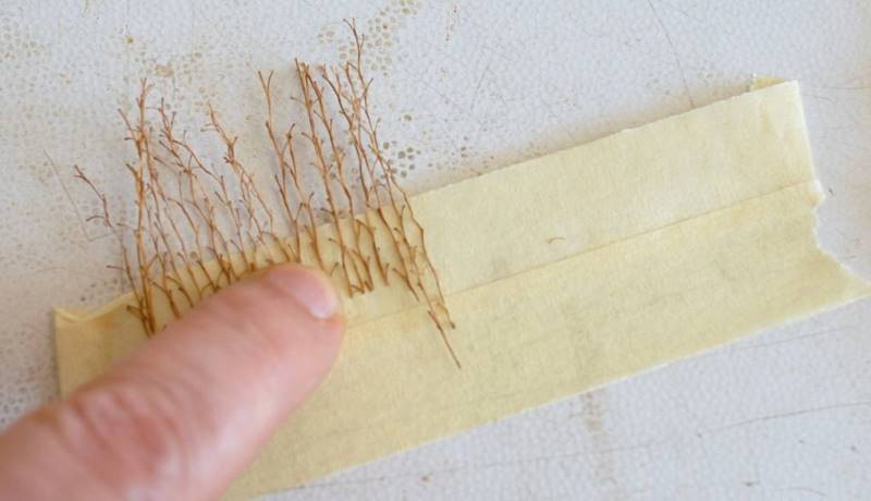

Li ho tagliati e sistemati sulla carta adesiva (quella che usa l'imbianchino) appoggiandoli uno ad uno.
Campo di granturco
Campo di granturco

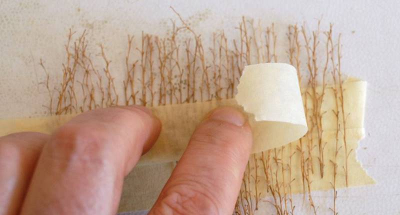

Ho poi messo un'altra striscia per serrare il tutto.
Campo di granturco
Campo di granturco
Indubbiamente un lavoro da certosino se si vuole realizzare una bella piantagione…
Campo di granturco
Campo di granturco

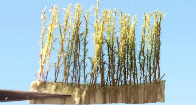

Successivamente ho dato una spruzzatina di colla e poi, con l'aiuto di un colino, ho messo delle fibre d'erba.
Ho utilizzate le fibre più piccole che ho trovato.
Campo di granturco
Campo di granturco
Campo di granturco
Campo di granturco

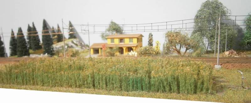

Al reale un campo di granturco è alto circa 2 metri o poco più.
Io li ho tenuti ad una altezza di circa 2,5 cm (scala TT).
Campo di granturco
Campo di granturco

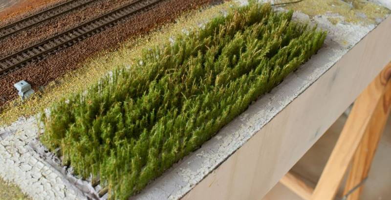

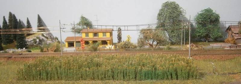

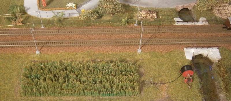

Ed ecco il nascituro campo di granoturco appena piantato, visto dall'alto.
Accanto alla ferrovia, ci sta che è una meraviglia!
Campo di granturco
Campo di granturco

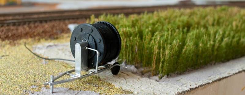

Per arricchire la scena, ho anche costruito il rotolone per innaffiare, costruito con dei pezzi di macchina fotografica usa e getta recuperati.
Campo di granturco
Campo di granturco
L'aggiunta di ulteriori particolari ed una coloritura adeguata nell'area circostante, ha reso il tutto ancor più realistico.
Campo di granturco
Campo di granturco
L'ultimo scatto fotografico è dedicato ad una veduta aerea del campo.
Campo di granturco
Campo di granturco
