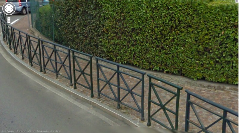

Prima di tutto ho ricavato delle misure che, anche se approssimative, si sono rivelate abbastanza proporzionate.
Spunto dalla realtà
Spunto dalla realtà

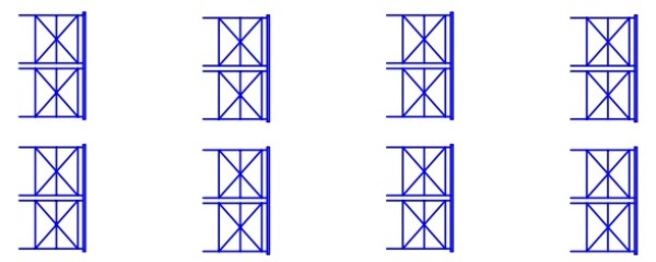

Fatto questo, grazie all'aiuto di mia madre geometra, ho realizzato un disegno su AutoCAD che potete scaricare nell'area download del Forum GAS TT.
Stampando il file così com'è, lo si può utilizzare per la scala H0, N e TT.
Disegno
Disegno

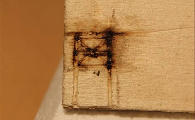

Le prime saldature non sono state esaustive ed ho così pensato di realizzare una dima in legno in modo da posizionarvi il filo all'interno per renderlo il più fermo possibile.
Tagliato un quadratino di legno e riportato il disegno, ho ricalcato le righe con un cacciavite ed ecco la dima!
Dima in legno
Dima in legno

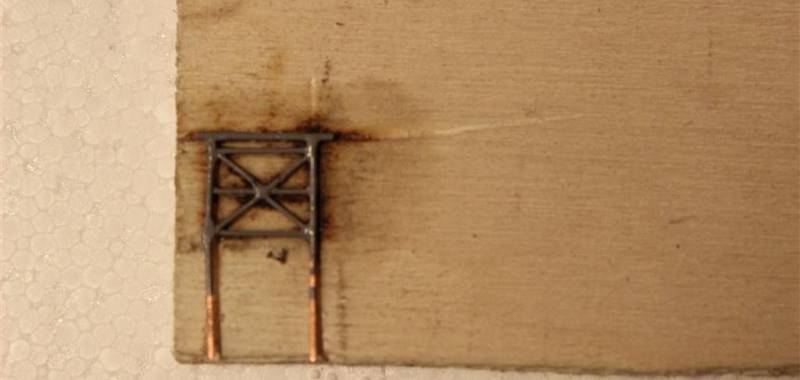

La parte più noiosa è stata quella di tagliare i fili e completata questa prima fase sono passato alla saldatura a stagno.
Come prima cosa ho messo la pasta salda su tutti gli spezzoni di filo, poi ho tagliato lo stagno in piccoli pezzi da applicare sui punti da saldare.
Ho quindi appoggiato la punta del saldatore ben calda ad un qualsiasi punto del cavo, la pasta salda inizia a sciogliersi, basta attendere un attimo affinché lo stagno compia il suo lavoro.
Montaggio
Montaggio

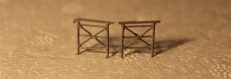

Ora si può togliere la barriera dalla dima, si scartavetra un pò per eliminare eventuali eccessi di stagno e si può colorare.
Io ho dato una mano di grigio con una bomboletta.
Verniciatura
Verniciatura

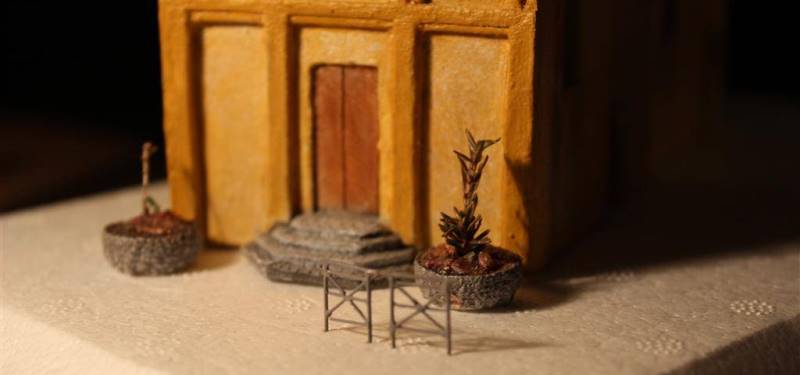

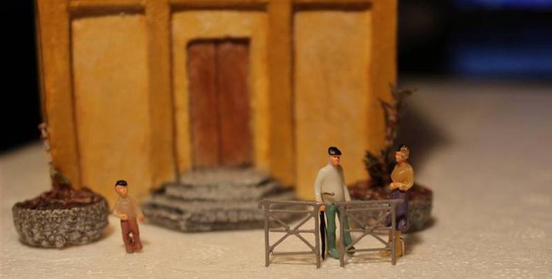

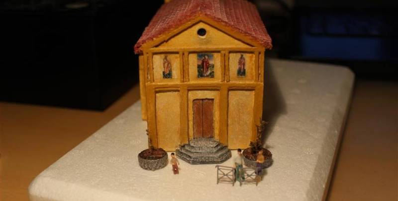

A questo punto non ci resta che posizionare la barriera nel nostro plastico o diorama…
Posa in opera
Posa in opera
Posa in opera
Posa in opera
Posa in opera
Posa in opera
