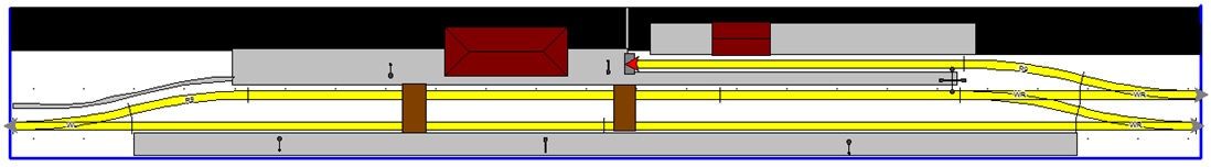

Volevo chiedere agli esperti di binari se le locomotive Lima Collection degli anni '90 (in particolare la E 656 420, articolo 208339LP) possono circolare su binari codice 75.
Per il mio nuovo plastico avrei previsto questo tipo di binari, ma ho in elaborazione questa locomotiva e mi chiedevo se mi darà problemi.

Ciao Fabrizio, non sono un esperto di binari :smile: :smile: :smile:
Ma posso dirti che io sto allestendo un plastirama con binari Tillig cod.83 e Peco cod.75, posseggo diverse locomotive della Lima anni 90 compresa la E 656, e non ho riscontrato alcun problema di circolazione.
Il discorso invece cambia con le loco della Lima anni 70-80 che hanno un bordino esageratamente alto e su quelle rotaie saltellano alla grande.
Spero di esserti stato di aiuto.
Saluti
:smile: :grin:

Puoi fare l'investimento di un binario al fine di usarlo come test. Per assurdo ho visto girare tranquillamente modelli come il tuo, e carri Roco più recenti toccare sulla traversine. Io ne ho acquistati un paio dove provare i miei modelli. È l'unico modo per sciogliere ogni dubbio. I 75 sono stupendi, ma sono un terno al lotto. Alla fine una spesa di 5 euro non ti cambia la vita.

Grazie a tutti. Allora pare che non ci siano problemi. L'idea di provare è sicuramente la migliore. Però devo vedere se riesco a trovare facilmente questo binario in un negozio che posso raggiungere facilmente. Vedrò se qui a Torino hanno il tipo di binario che vorrei usare, in tal caso farò una prova.
Di solito compro su internet e raccolgo un po' di materiale in un unico ordine.
