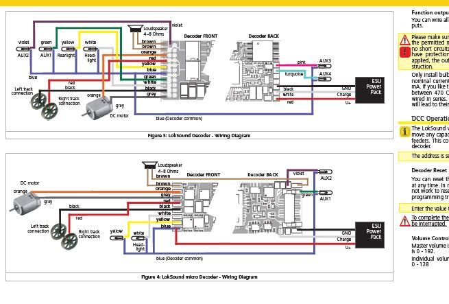

Schemi di montaggio li trovi sui libretti de decoder,almeno degli Esu,
Zimo devi cercare in rete o sentire Portigliatti.
Più che altro il problema è trovare il posto dove metterlo...

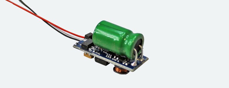

Io confesso la mia ignoranza, ma a costo di far brutte figure lo dico :roll: Il condensatore (almeno quello in foto..) è un componente polarizzato, quindi funziona solo in un verso, o no? [101]

liftman ha scritto: ↑domenica 1 aprile 2018, 16:58 Io confesso la mia ignoranza, ma a costo di far brutte figure lo dico :roll: Il condensatore (almeno quello in foto..) è un componente polarizzato, quindi funziona solo in un verso, o no? [101]
no quello è il power pack della Esu lavora con il decoder la direzione non influisce,solo se la loco è su un circuito analogico il decoder stesso lo disinibisce.
Nel programmare un decoder Esu con i suoi sistemi cè una sezione dedicata al power pack dove puoi decidere alcuni parametri di funzionamento,per altri sistemi non saprei,ma credo che zimo sia simile.

Aggiungo un utile link dei collegamenti di eventuali power pack sui decoder Esu
http://www.sbs4dcc.com/tutorialstipstri ... alive.html

Ciao Rolando; ho visto lo schema con il condensatore; dovrebbe andare bene, non capisco per "U", che pista è. il Gnd è chiaro...
Alessandro

#10 Messaggio da liftman »
c'è scritto "U+" quindi presumo un positivo...

#11 Messaggio da fabio »
Alessandro Pol ha scritto: ↑martedì 3 aprile 2018, 10:21 Ciao Rolando; ho visto lo schema con il condensatore; dovrebbe andare bene, non capisco per "U", che pista è. il Gnd è chiaro...
se guardi bene è in parallelo al filo blu delle uscite del decoder,che è positivo comune,ma attenzione se hai intenzione di autocostruirlo è un pochino diverso.

La grossa difficoltà come ti diceva Fabio è trovare un posto dove metterlo.
Per ESU ce ne sono due versioni, ma quello giusto per le nostre loco è quello di cui ti hanno postato una foto, l'altro è enorme. Anche questo che è tuttavia micro richiede spazio. Io l'ho installato su una Truman di Acme che aveva problemi di captazione a causa del contatto non uniforme delle ruote più che per gravi irregolarità nella posa dei binari. Funziona bene ed aiuta ad evitare gli impuntamenti, diciamo che perlomeno la loco non si ferma, magari si muove un attimo a scatti ma prosegue oltre il tratto difficile (mi pare abbia una autonomia di un paio di secondi). Dato il costo non proprio irrilevante (costa più del decoder alla fine) ti suggerirei di fartelo cablare dal rivenditore italiano. Da quello che ho visto c'è magari qualche euro di differenza rispetto ai negozi online (ma non è neanche detto) ma almeno ti arriva già cablato e non si rischia di fare danni.....certo se il decoder lo hai già è un altro discorso.

Grazie Fabio e Andrea. Pensavo di poter mettere semplicemente un condensatore ( magari della serie micro) come nello schema di DESPX; certo il 54671 è una bella bestia da poter inserire nelle Ns. loco TT.
La vedo dura nelle vaporiere dove ormai si stanno tutti orientando nella costruzione del tender motrice che a dir poco scoppia per quello che c'è dentro.
Forse però un tentativo con un PowerP. lo farò...
