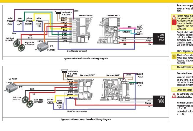

no quello è il power pack della Esu lavora con il decoder la direzione non influisce,solo se la loco è su un circuito analogico il decoder stesso lo disinibisce.
Nel programmare un decoder Esu con i suoi sistemi cè una sezione dedicata al power pack dove puoi decidere alcuni parametri di funzionamento,per altri sistemi non saprei,ma credo che zimo sia simile.

se guardi bene è in parallelo al filo blu delle uscite del decoder,che è positivo comune,ma attenzione se hai intenzione di autocostruirlo è un pochino diverso.Alessandro Pol ha scritto: ↑martedì 3 aprile 2018, 10:21 Ciao Rolando; ho visto lo schema con il condensatore; dovrebbe andare bene, non capisco per "U", che pista è. il Gnd è chiaro...
ti linko un post che può aiutarti
http://www.despx.it/e_kups.html

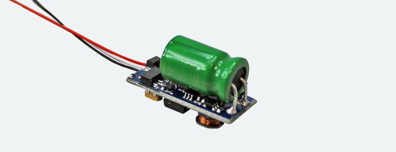

Per ESU ce ne sono due versioni, ma quello giusto per le nostre loco è quello di cui ti hanno postato una foto, l'altro è enorme. Anche questo che è tuttavia micro richiede spazio. Io l'ho installato su una Truman di Acme che aveva problemi di captazione a causa del contatto non uniforme delle ruote più che per gravi irregolarità nella posa dei binari. Funziona bene ed aiuta ad evitare gli impuntamenti, diciamo che perlomeno la loco non si ferma, magari si muove un attimo a scatti ma prosegue oltre il tratto difficile (mi pare abbia una autonomia di un paio di secondi). Dato il costo non proprio irrilevante (costa più del decoder alla fine) ti suggerirei di fartelo cablare dal rivenditore italiano. Da quello che ho visto c'è magari qualche euro di differenza rispetto ai negozi online (ma non è neanche detto) ma almeno ti arriva già cablato e non si rischia di fare danni.....certo se il decoder lo hai già è un altro discorso.
