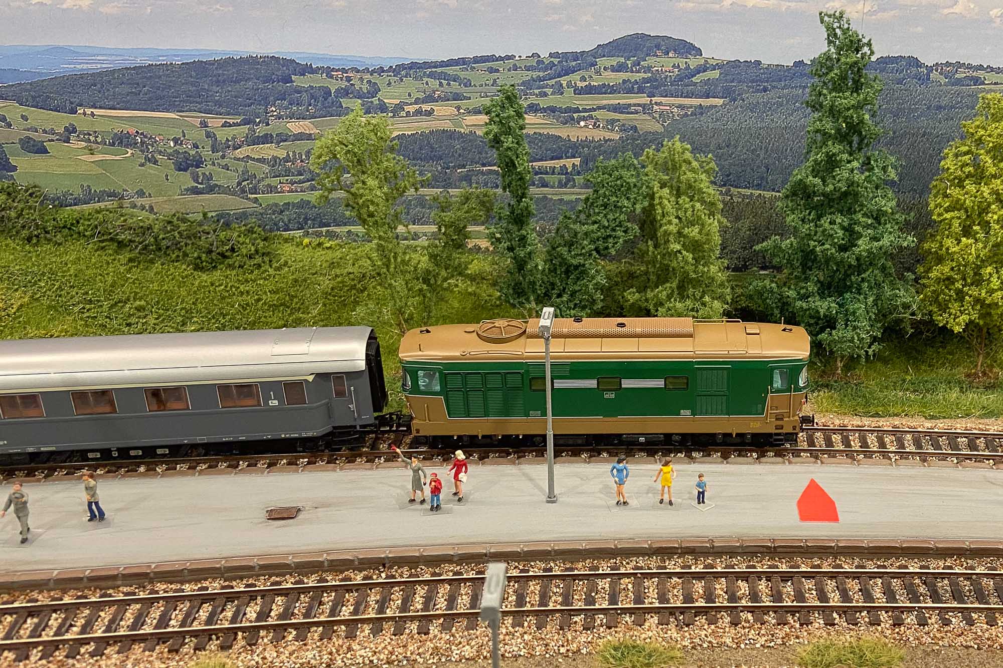

Grazie Egidio!
Quanto ai personaggi qualcuno ha notato le basette trasparenti di cui sono (quasi tutti) dotati.
Talvolta (dipende dall'angolazione) in foto purtroppo si notano ma dal vivo molto meno.
Sono di plastica verniciata con trasparente opaco.
Mi consentono di variare di volta in volta le scenette.
Non mi piace che il plastico sia sempre lo stesso.
Inoltre (una volta rimosse) facilitano la periodica pulizia.
Se fossero incollati sarebbero un (fragile) ostacolo al passaggio dell'aspirapolvere.
Ottima pensata che ho adottato anch'io...........
