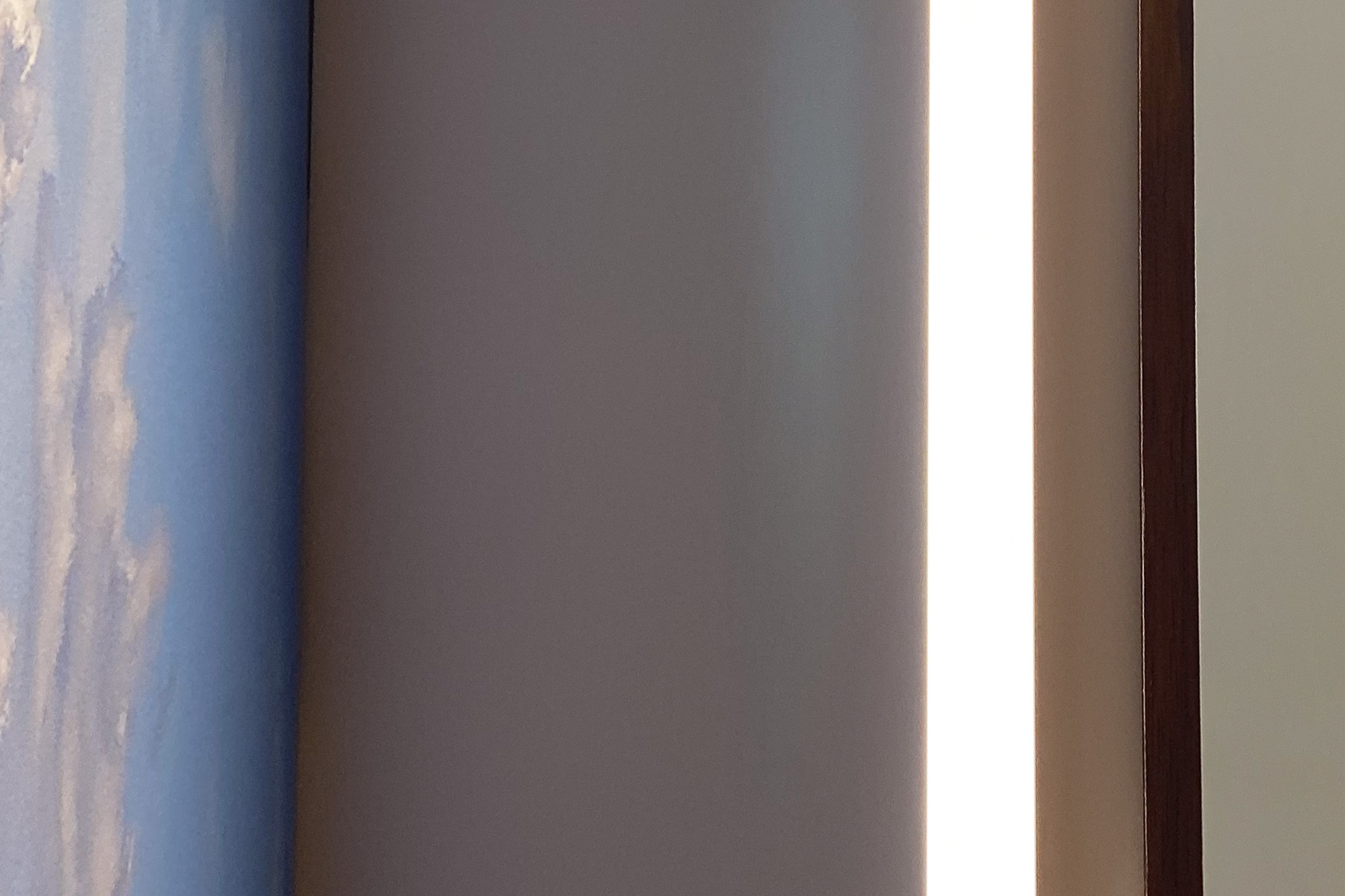

Premesso che il “fondo” del plastico era stato preventivamente chiuso con pannelli di Depron da 3 mm, inizialmente avevo acquistato una striscia da Led da 2 metri per la sola la parete in diagonale.
La striscia è stata incollata a due barre in alluminio (che avevo già in casa) precedentemente forate e avvitate alla struttura.
La striscia è alimentata a 24V e dispone di telecomando (accensione e regolazione intensità).
In quel punto il plastico è profondo 30 cm e l’illuminazione dista 18 cm dallo sfondo…

Non avendo altre barre di alluminio mi sono procurato dei supporti specifici per il montaggio delle strisce di Led.
Sono profilati in alluminio con diffusori in plastica.
Le luci sono state montate a distanze non sempre identiche dallo sfondo, a seconda di dove era presente il legno del telaio per il fissaggio.
Vi mostro prima il lato “Solis” (profondo 14 cm) con la striscia a 11 cm dallo sfondo…
