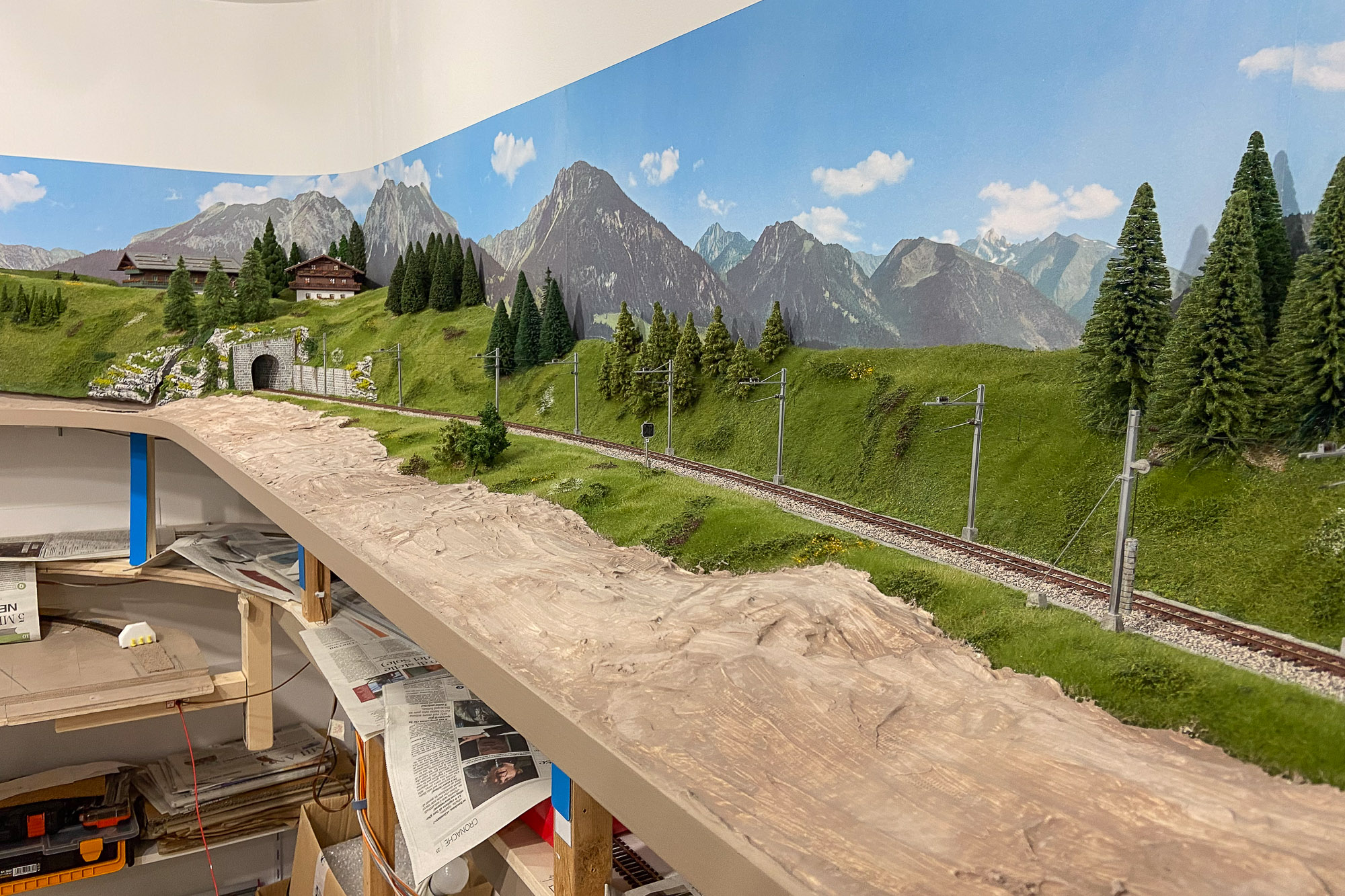

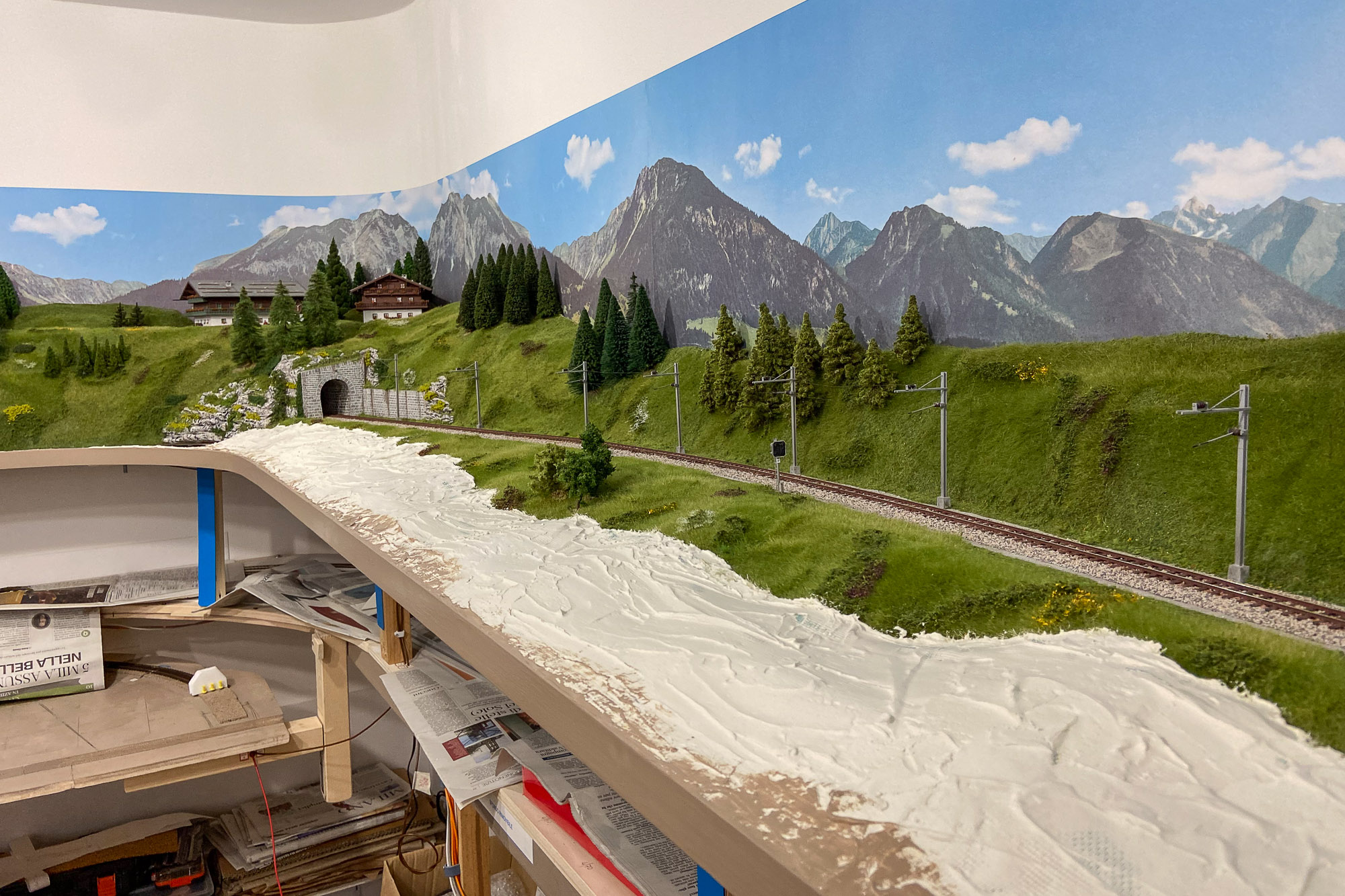

Ho finalmente completato l’allargamento del plastico alto con inserimento di una sottile fascia di chiusura e dell’illuminazione per lo sfondo del plastico basso.
Queste le fasi del lavoro:
1) approntamento telaio di supporto e fascia
2) stuccatura fori (con antiruggine sulle teste delle viti)
3) verniciatura fascia (tre mani)
4) posa supporti del paesaggio in polistirene
5) posa strato di carta da pacchi
6) posa rete da zanzariera
7) stesura impasto (stucco e colla bianca)
8 ) verniciatura color terra
9) posa strato di turf
10) posa erba con apparecchio elettrostatico
11) aggiunta di cespugli, fiori e alberi…
12) chiusura del fondo della nuova porzione di paesaggio con lastre di depron da 3 mm
13) posa supporti luci in alluminio
14) istallazione di 3 strisce di led da 5 metri (in aggiunta a quella da 2 metri già montata)
15) riposizionamento dello sfondo del plastico basso (leggermente ritagliato in alto)…

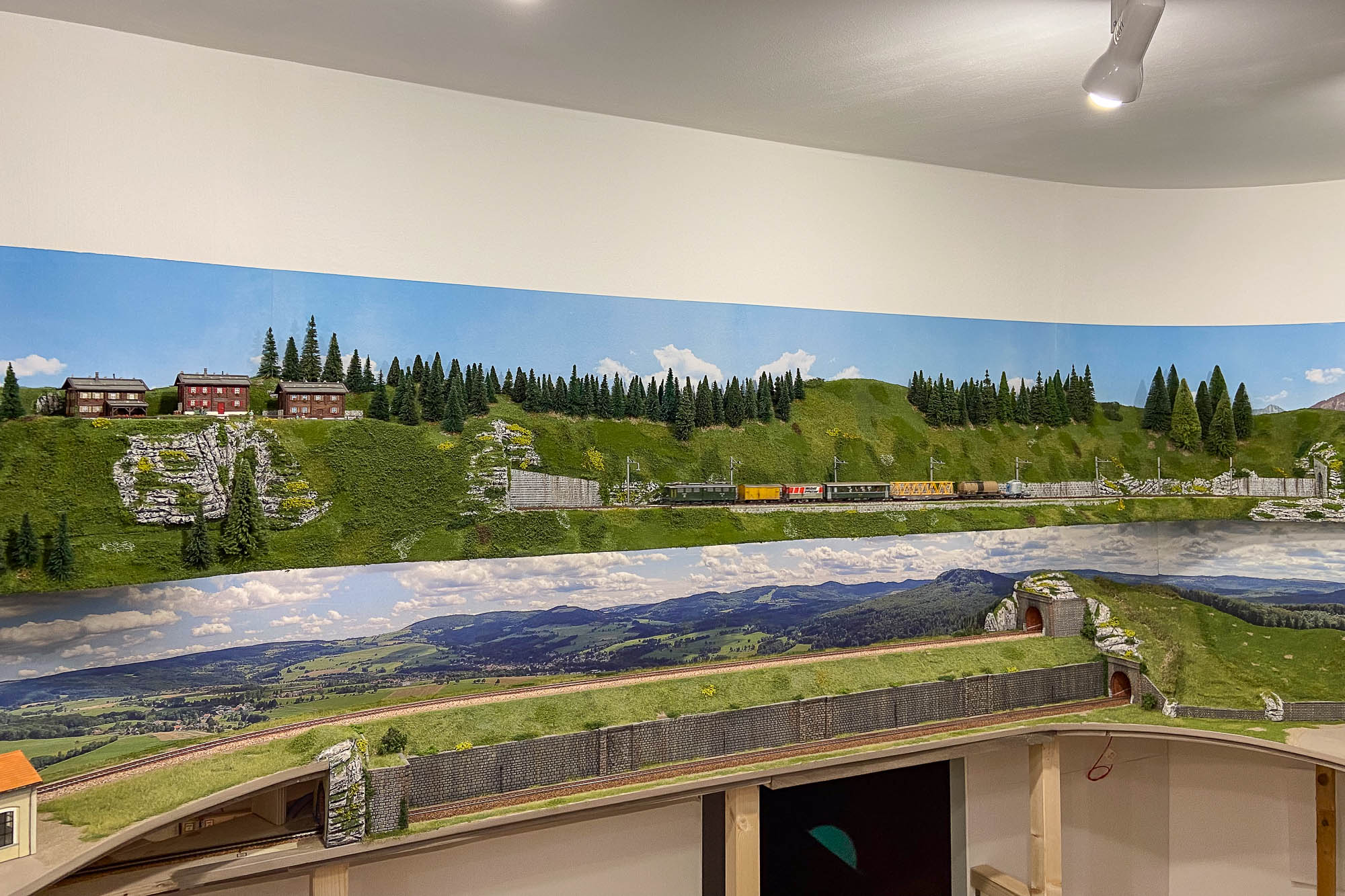

A questo punto vi mostro il confronto con la situazione precedente:
Luca - 4S - Solis - Bierdorf

Sono abbastanza soddisfatto.
La fascia, anche se molto bassa (solo 3 cm), aiuta a staccare visivamente i due plastici.
L'illuminazione è sicuramente migliorata anche se rimangono zone più e zone meno illuminate in quanto entra in gioco anche l'illuminazione a soffitto.
Che ne pensate?
