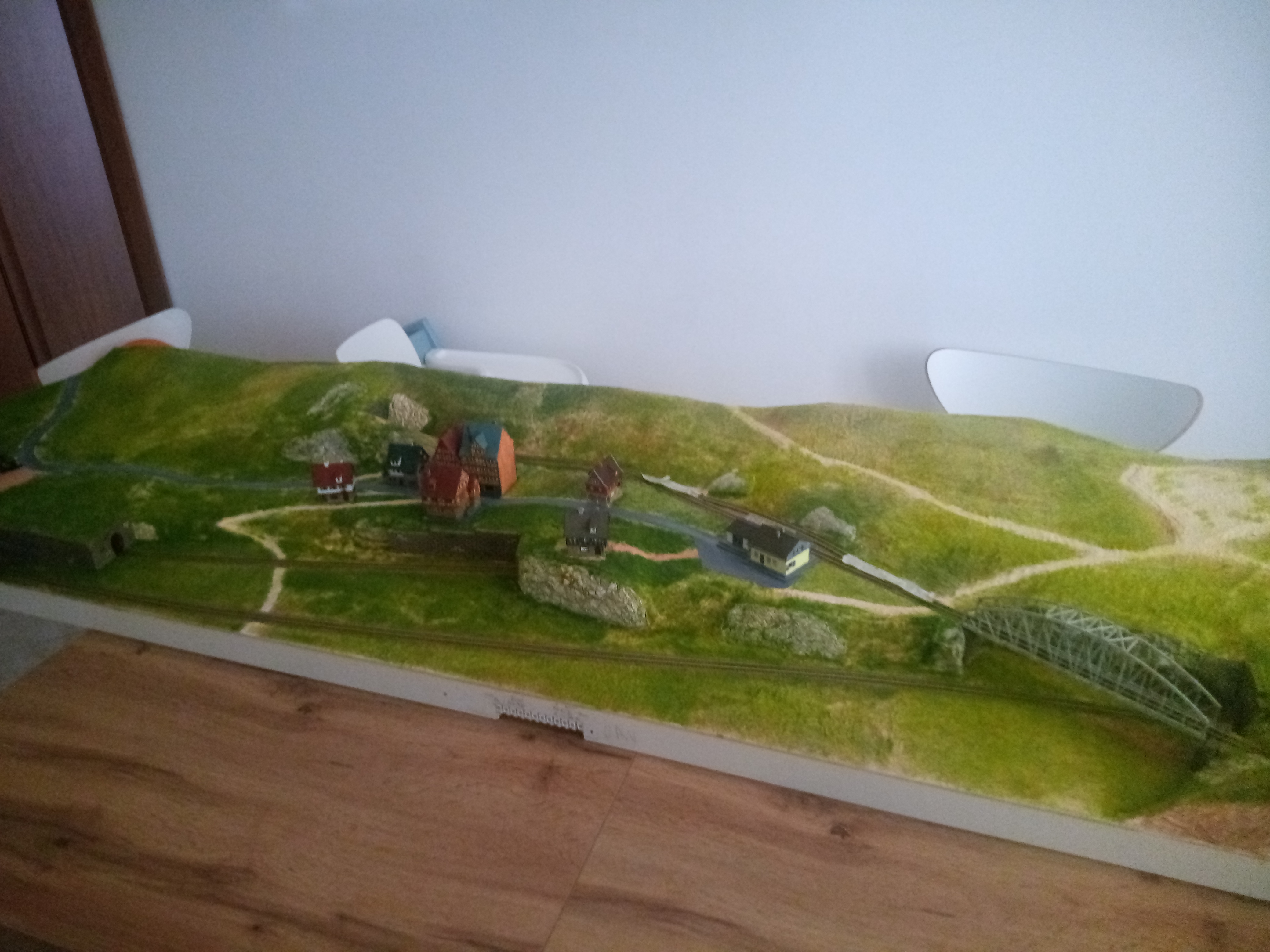

I lavori vanno a rilento ma proseguono.
Ho dato una pitturata completa a tutte le casette per avere un effetto migliore ed è servito.

Ora,avrei un paio di consigli da proporvi.
Le casette kibri hanno la facciata di adesivo stampato.come posso renderle più belle?avevo pensato ad una mano di acrilico trasparente a bomboletta e poi con santa pazienza ricolorarla come ho fatto con le altre della vollmer.
Seconda questione.nella foto che vi mando ci sono una casetta di fabbrica e una fatta da me.questultime sembrano case per nani eppure son in scala.avevo scaricato dei file per farle di carta e mi ero tenuto alle misure e controllate.
Secondo voi aggiunte anche quelle artigianali,stonano o no?son più del parere di buttarle via.ditemi la vostra

Per l'invecchiamento potresti utilizzare la polvere dei gessetti per artisti, io li uso per i fabbricati dei miei moduli in scala TT, ma anche per la sporcatura di carri e loco

Per la casetta autocostruita non trovo grandi variazioni di scala, basta metterla in secondo piano oppure creare degli schermi di fronte ad essa come alberi,siepi, capanni per dissimulare le proporzioni.

Domandone:ho acquistato i tetti della noch in scala N perché in Z nn si trovano.come si tagliano?il cutter basta?

Della Noch sono quelli in plastica o redutex ( tipo polistirolo)

Prima della posa della mistura io uso stendere delle gocce di alcol denaturato (quello rosa) con un contagocce poi con un altro contagocce stendo la mistura.
Molto dipende dal materiale su cui si stende la mistura (porosita) e poi lasciare asciugare per bene il tutto.

A suo tempo acquistai a Novergro il Gras Master della Noch e l'erbetta da Linea Secondaria.
Acquistai pure la loro colla: è decisamente molto densa.
Una volta terminata l'ho sostituita appunto con il più economico vinavil.
Nessuna diluizione se si usa l'apparecchio elettrostatico.

Ieri sera ho iniziato a controllare i deviatoi presi usati.controllo bene quali sono quelli che funzionano bene e condividero l idea delle 2 espansioni del tracciato.ho anche un idea per realizzare una piattaforma autocostruita.

Ho capito perché l erba nn attaccava...ho usato una vinavil un po' vecchiotta.ho tirato tante di quelle mannaggette....
Per essere la mia prima esperienza il risultato nn è così malvagio.
Mi manca da lavorare sulla stazione,finire di stendere l erba,fare ritocchi e modificare le rovine.poi passerò alla creazione degli alberi.
Nel frattempo sto studiando gli altri due moduli da fare.ho preso un po' di deviatoi usati e sembra funzionino bene tranne 1 o 2.

Mentre in settimana ho iniziato il lavoro degli alberi.ho preso l idea da un sito di YouTube.non è male.una volta fatto lo scheletro s immerge nella vernice marrone e si spruzza subito sopra della polvere di legno.poi va applicato il fogliame.quello fatto di spugna nn mi garba troppo.andrei di lanuggine della woodlandscenic e foglie della noch.
