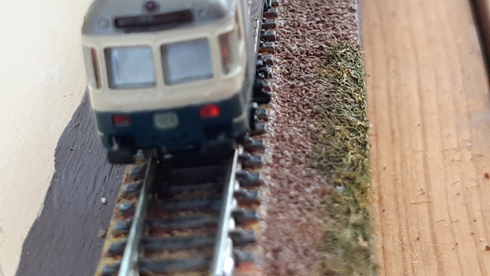

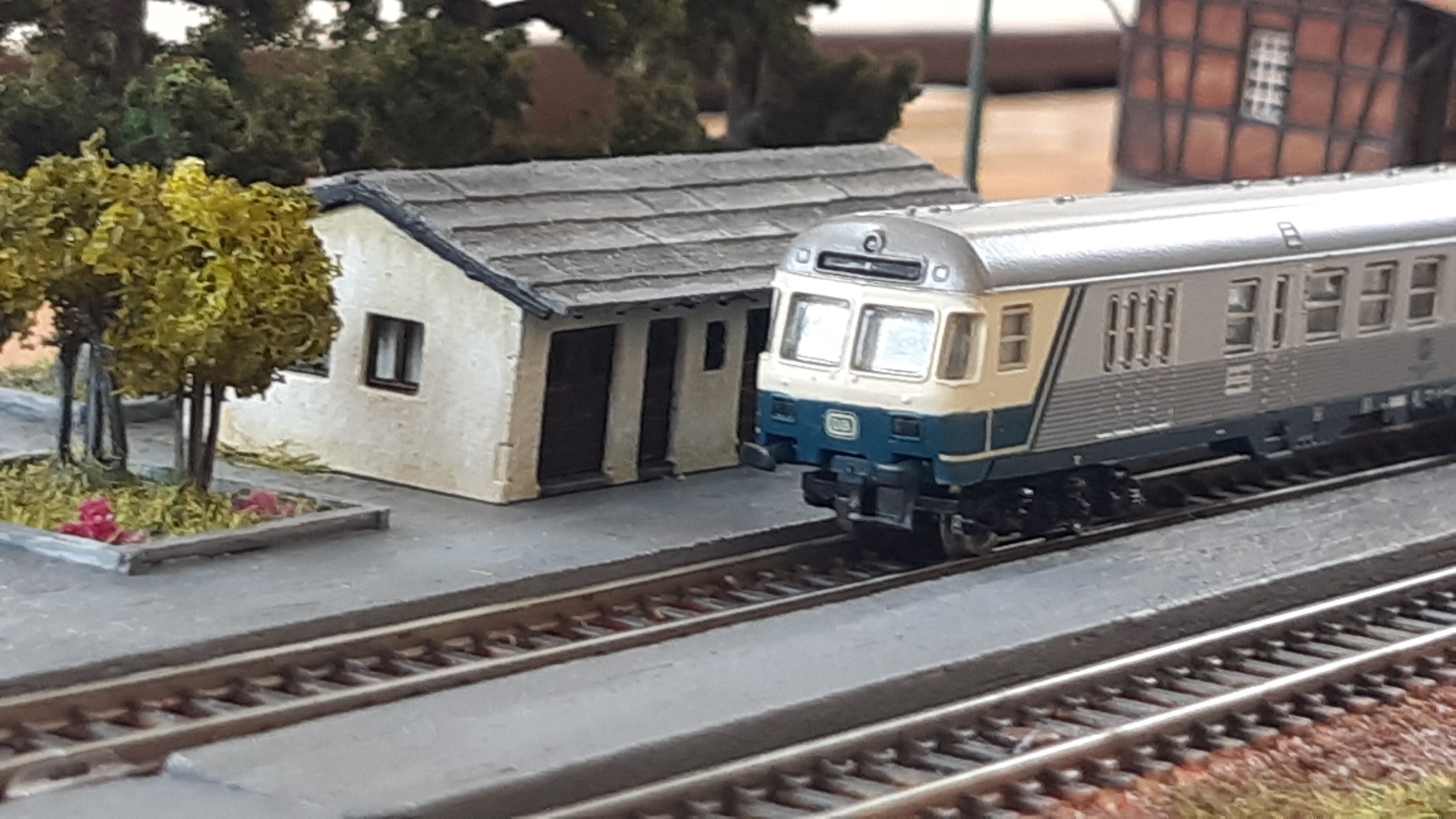

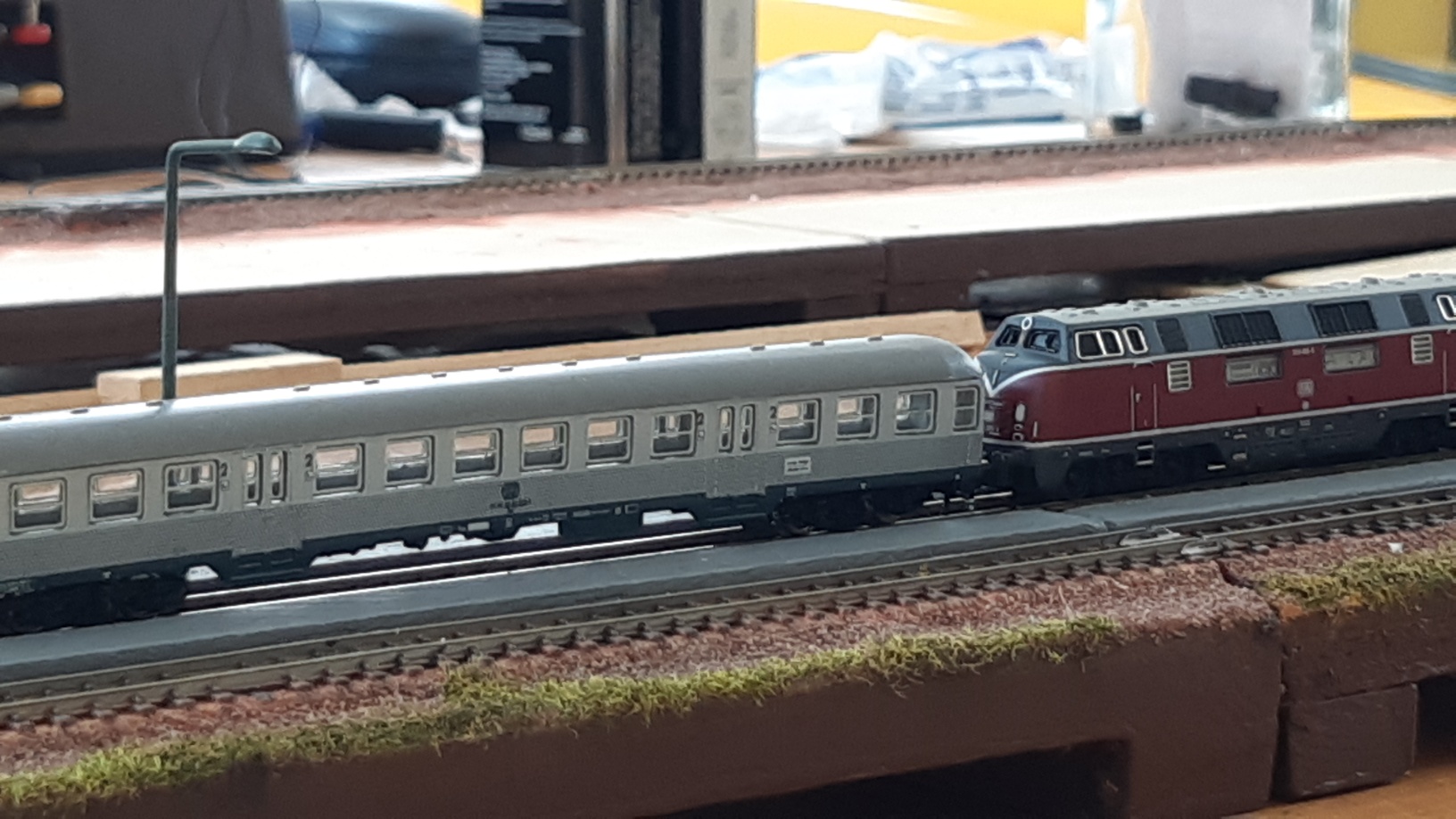

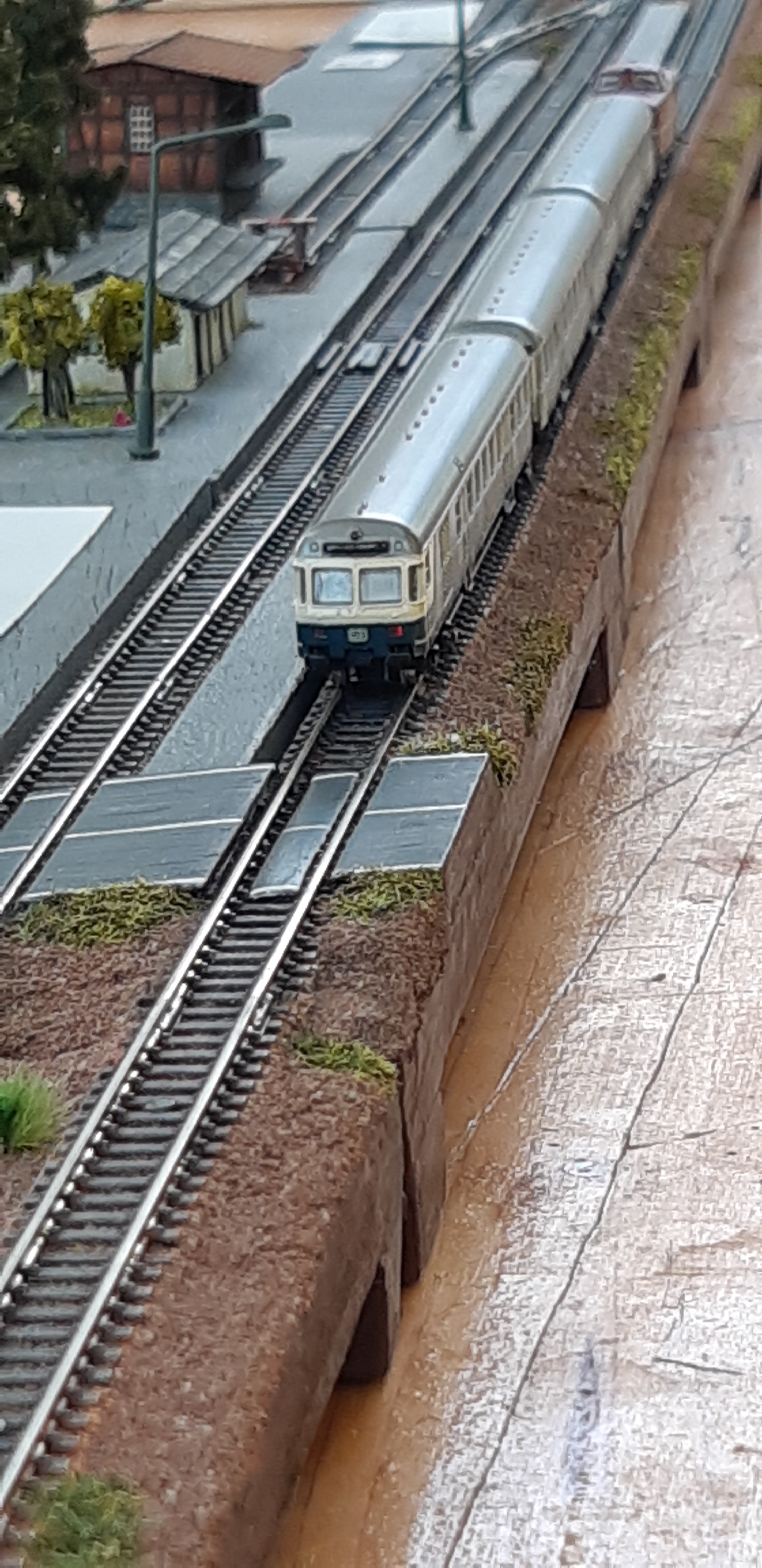

Oggi al mercatino di Cuggiono o comperato i miei primi tre vagoni passeggieri per il mio fututro convoglio.
Le carrozze mi piaciono purtroppo però la carrozza di coda, quella munita di luci, la 8718 traballa vistosamente come da video che allego.
Ah, e luci non funzionano [105]
Chiedo ai iù esperti se è possibile una riparazione oppure sem i toccherà tenermela così
I carrelli hanno molto gioco assialmente, rispetto alle altre carrozze mi sembra anche diverso il sistema di fissaggio dei carrelli essendo predisposte per la presa della corrente.
Le lampadine penso/spero che siano bruciate.
Ho paura ad aprire la carrozza anzhe perchè non ci sono le sue istruzioni.

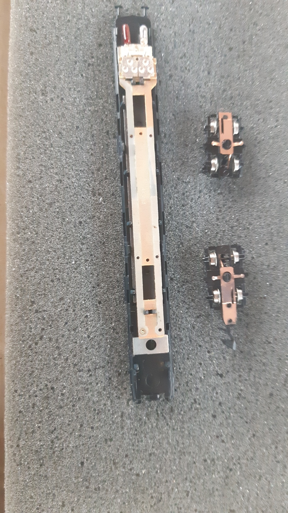

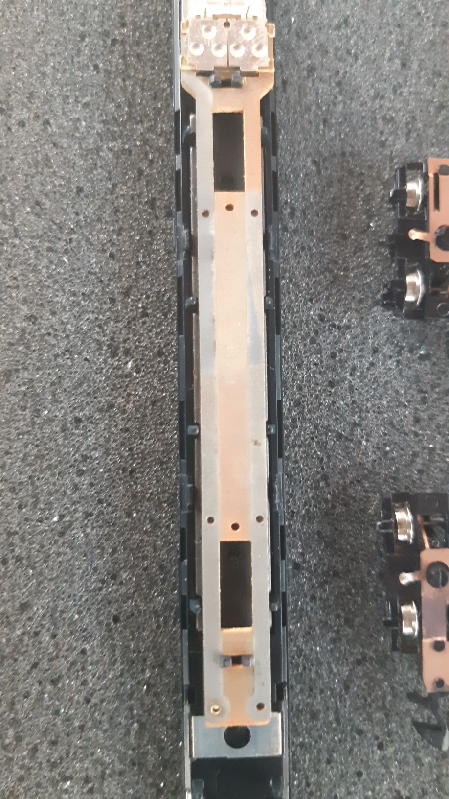

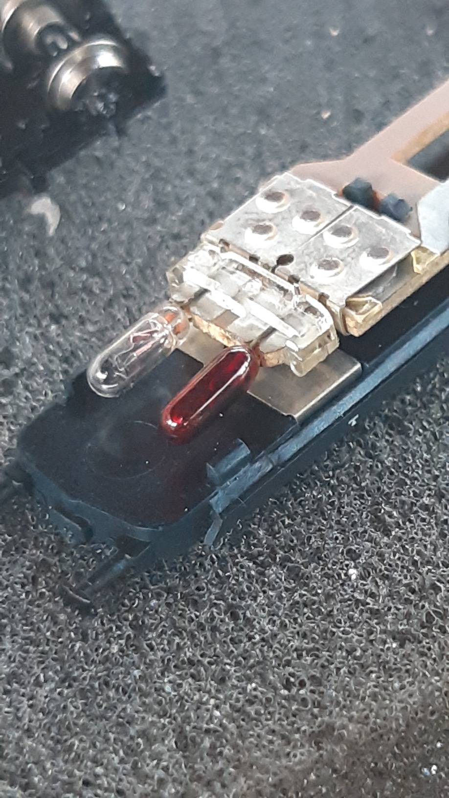

Egr.gi colleghi Dottori riuscite a fare una diagosi dalle foto allegate?
Devo fare la misurazione agli assali per vedere se sono a distanza corretta con le rotaie ma provati i carrelli su un binario sembrano ok.
Ci vorrebbe un pò d'esperienza in più che non ho [105]
Messaggi: 1309
Città: Siena
Re: Carrozza traballante Marklin 8718 scala Z/1:220
#12 Messaggio da Giacomo »
Per vedere se le lampadine sono bruciate ci vuol poco, prendi due fili dal trasformatore e le alimenti direttamente toccando i terminali... se sono bruciate non si accenderanno altrimenti sì... dalla foto non sembrerebbero bruciate, però magari più che bruciate si sono rotti i filamenti, succede, e in quel caso non c'è traccia nerastra. Per l'ondeggiamento non saprei consigliarti (non conosco la Z) ma guardando il filmato parrebbe quasi essere un semplice fatto di "peso leggero", cioè la carrozza è molto leggera e in spinta tende a "galleggiare" sul binario... lo fà ugualmente quando è trainata?

Allora non dipende dal peso... fai questa prova, un po' empirica ma qualcosa potrebbe indicare: smonta i carrelli, prendi uno spezzone di binario diritto, un po' lunghetto, mettici sopra un carrello, controlla visivamente che sia in piano, che non ci sia qualche ruota disassata o fuori piano, poi inclina lentamente il binario e quando il carrello comincia a muoversi controlla che non faccia movimenti strani il telaio, tipo che so, alzarsi e abbassarsi da un lato, oppure beccheggiare o qualsiasi altra anomalia. Ripeti la prova con l'altro e vedi se c'è qualche diversità. Potrebbe essere una ruota che gira peggio delle altre (sporco o danneggiata), un asse fuori piano o che ha troppo gioco... purtroppo senza vederla "di persona" è un pochetto difficile imbroccare la soluzione... che poi magari è una emerita cavolata che si potrebbe sistemare in un battibaleno...
Messaggi: 4281
#15 Messaggio da IpGio »
Condivido quanto suggerito da Giacomo, aggiungo una prova... togli le lamelle prendi corrente e rimonta i carrelli sul telaio (anche senza cassa) e falla girare sui binari e anche su un piano senza binari.
Le lamelle prendi corrente hanno due "cornetti" che portano corrente al telaio, se vedo bene dalle foto postate, potrebbero essere queste o non appoggiate bene o troppo premute sul telaio.

Come accennato il rollio potrebbe essere innescato dalle lamelle laterali sul carrello un po' alte, prova ad abbassarle
Sotto il piccolo PCB trasparente si trovano i diodi per inversione luci delle lampadine la bianca dovrebbe essere l'art 602100 inoltre la carrozza pilota ha come n° di art. 8718
In queste foto indicate dalle frecce i punti da pulire
Oltre a pulire controllare la lamella che preme sul assale che lo tocchi bene se alta non conduce

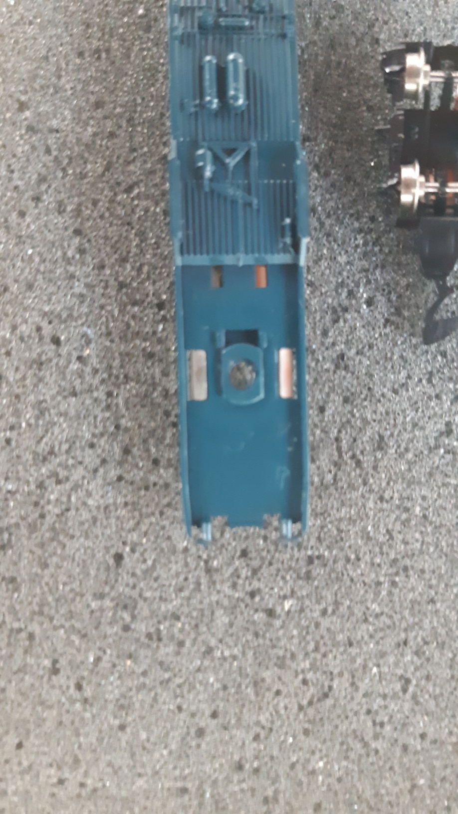

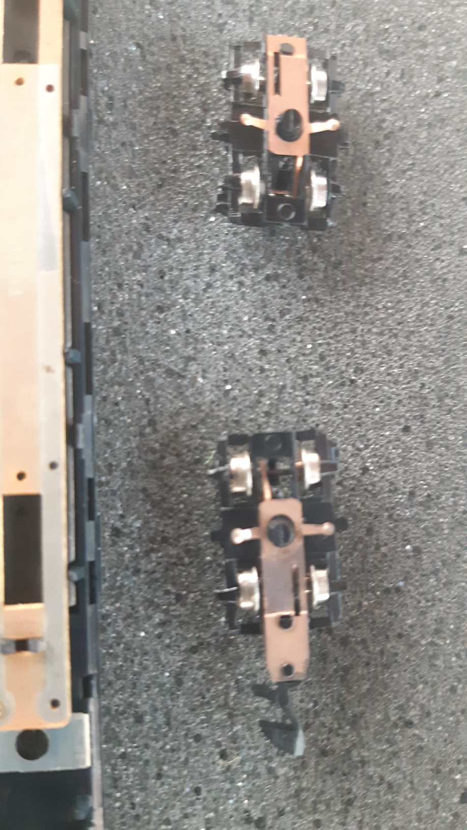

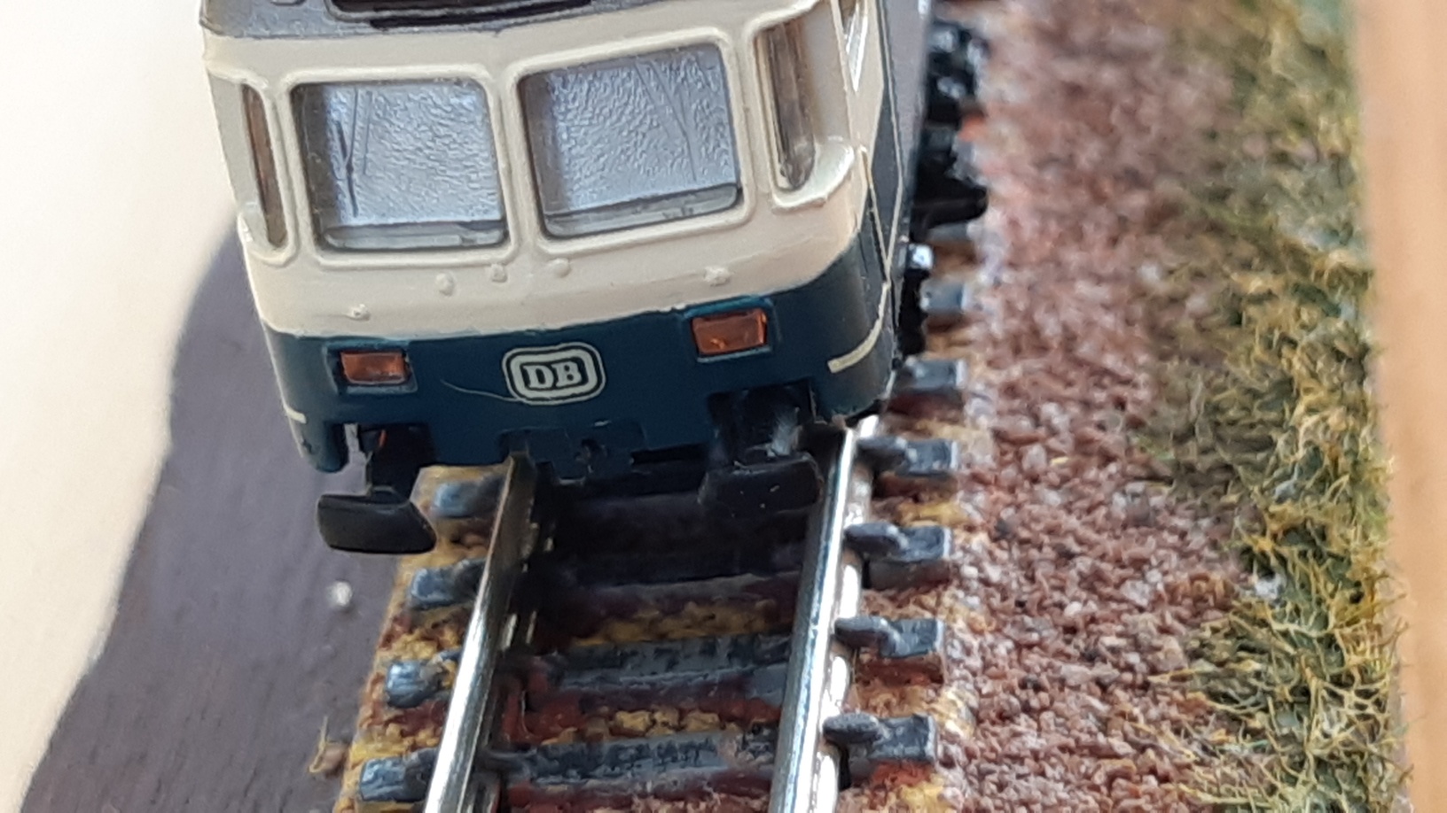

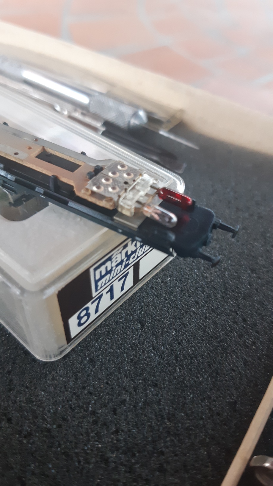

Grazie hai consigli ricevuti oggi abbiamo smontato e pulito con apposito spray tutto quello che c'era da pulire e provato a regolare i "cornini" che
portano l'alimentazione dalle ruote.
Ora le lampadine si accendono bene senza locomotiva, con la loco rimangono fioche, probabilmente per il maggior assorbimento di corrente.
Per il traballamento ho provato a spingere più giù i cornici ma non ho ottenuto un grand miglioramento.
Ho notato che nella carrozza era inserita una piastrina metallica come zavorra, magari mettendo qualche pesino da pesca in più magari aiuta a stabilizzarla, che dite?
Sotto foto e video
#19 Messaggio da v200 »
Un paio di bulloncini o piombi da pesca fissati provvisoriamente per trovare il baricentro, non esagerare con il peso. La lastrina metallica è la zavorra corretta , forse usura sedi assali

Attenzione ai carrelli della pilotina dotati di fabbrica dalle lamelle prendi corrente. Potrebbero differire leggermente dai normali carrelli per carrozze., creando problemi di incastro , se si cerca di investirli.
Esaminatori attentamente prima di rimuoverli per sostituirli.
