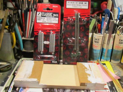

dopo un bel periodo di pausa riprendo il lavoro sul ultimo modulo il " modulo ponte", ho intenzione di creare un piccolo modulo ponte per movimentare gli scenari possibili che si possono realizzare sulle nostre " Tavolette ".
Oltre a questo spero anche di creare più avanti un modulo con una piccola galleria.
Il ponte che cercherò di ambientare non sarà un classico ponte ma uno di quelli che attraversano i canali artificiali, molto bassi e con una struttura molto sempli Utilizzando le rotaie Rokuhan sarò obbligato ad usare un ponte Rokuhan in stile giapponese, differisce un po'da quelli tedeschi ma vi rassomiglia abbastanza da poterlo usare con un po' di licenza.

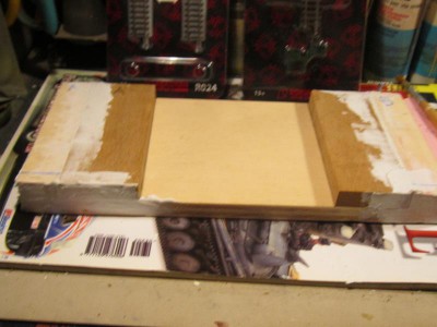

Il primo passo è assemblare la tavoletta, montandovi i due spessori da 1 cm. verso i lati.
per assemblare il tratto di linea con il ponte useremo due spezzoni di rotaie da 55 mm art RO 24 è un ponte da 110 mm RO R070 ( in catalogo il ponte è disponibile in vari colori, il mio è in verde) inoltre questi articoli sono con le traversine in legno.
Per poter installare le rotaie ed il ponte sono stati aggiunti due rettangoli di legno da 4 X 11 cm accanto agli spessori larghi 2 cm in modo da creare le sponde del canale. per un totale di piano di appoggio largo 6 cm.
Sono state stuccate tutte le fessure, ma dovrò ancora montare i magneti e le viti di accoppiamento.

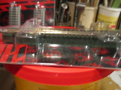

#1304 Messaggio da v200 »
Rotaie
Ponte
Set
Modulo in lavorazione

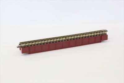

Più o meno è a questo modelli di ponte a cui mi ispiro

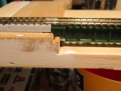

Aggiornamento veloce:

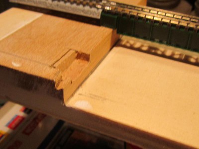

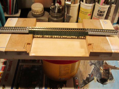

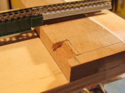

Dopo la carteggiata di rito sulle stuccature ho iniziato a studiare come posizionare il ponte.
Il primo passo creare gli appositi scasi sui blocchetti in legno laterali per alloggiarvi il ponte in linea con i binari attigui.
#1310 Messaggio da v200 »

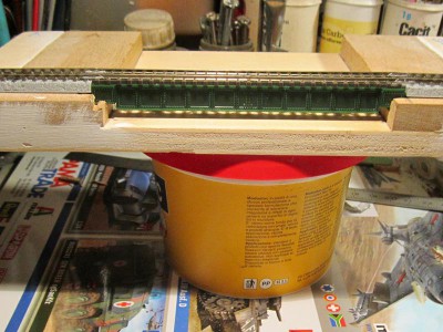

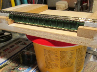

Per poter posizionare il ponte ho dovuto creare degli scassi sui blocchetti in modo che si allinei con le rotaie sul piano di appoggio del modulo.
Sono rettangoli di 7 mm X 1,5 cm profondi 5 mm , il posizionamento dal bordo esterno del modulo è di 7 mm .
L'altezza dal acqua risulta di 2 mm , il che basta per dare l'idea di canale.
L'acqua sarà solamente imitata tramite colori lucidi per evitare spessori.

#1311 Messaggio da Alfaluna »
Buonasera Roberto,
Non mi torna qualcosa nelle misure che hai indicato tra cm. e mm.
Però può essere che sono cotto io sotto l'ombrellone....
2 mm. tra ponte e pelo dell'acqua e da grande piena del canale sarebbe stato bello se ci fosse stata la possibilità di avere più spazio.
Fare una leggera salita e discesa dei due binari da 55 mm. Per guadagnare qui 5 mm. in più come la vedi come soluzione? Ovvio è un palliativo perché ci vorrebbe più profondità ma magari appaga l'occhio un po' di più che ne pensi?
#1312 Messaggio da v200 »
Andrebbe fatto un modulo apposito con lo spazio per le due rampe ,in modo da non avere un angolazione ripida utilizzando quelle Rokuhan per i viadotti.
Ora avevo in casa una tavoletta base ,quindi non ho voluto fare un modulo extra fuori sagoma.
Molti canali posso o avere un livello molto alto quasi a sfiorare le travate

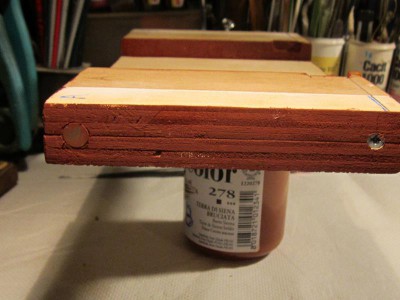

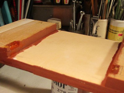

Montati viti e magneti per l'accoppiamento, colorati i bordi.
Preparazione delle pareti canale dando un colore di fondo, ora devo decidere se fare la parete in mattoni o blocchi di granito.
Devo rifinire un punto del bordo canale che è saltato lavorandoci su per lo scasso del ponte.

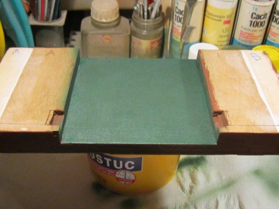

#1320 Messaggio da v200 »

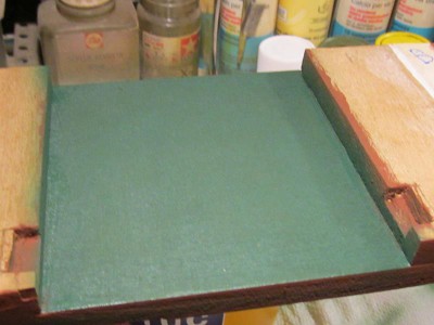

Dopo aver ritoccato lo spigolo danneggiato ho passato la prima mano di colore per il canale a simulare l'acqua.
Come al solito utilizzato colori Tamiya un verde scuro opaco ad aerografo, seguiranno le varie luci e finitura lucida.

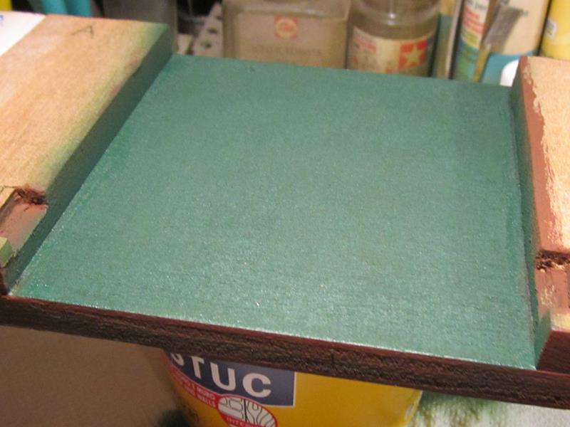

#1323 Messaggio da v200 »

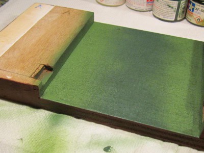

Ecco le prime luci chiare per simulare un livello di acqua più basso che quello scuro profondo.
esistono due soluzioni schiarire i bordi o il centro, nel mio caso trattandosi di un canale o preferito schiarire i bordi.
Ho utilizzato una miscela di verde scuro ( quello base) schiarito con giallo e bianco opaco sempre tutti della Tamiya, il dosaggio è stato fatto ad occhio.
