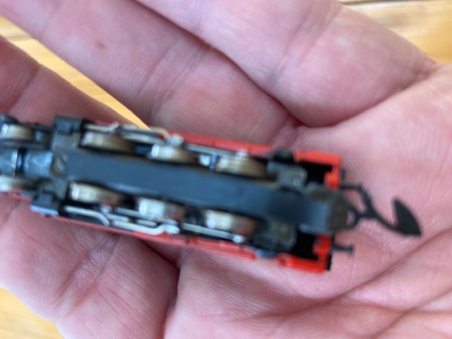

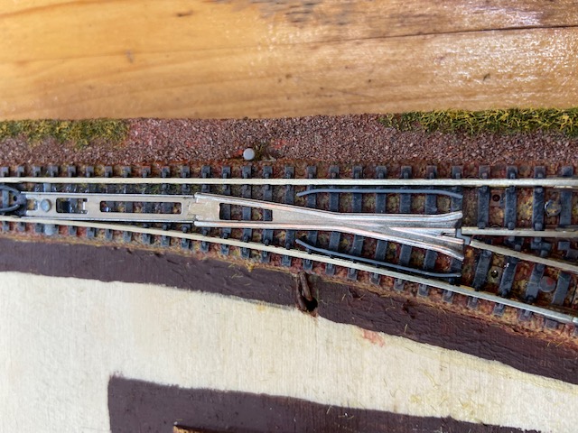

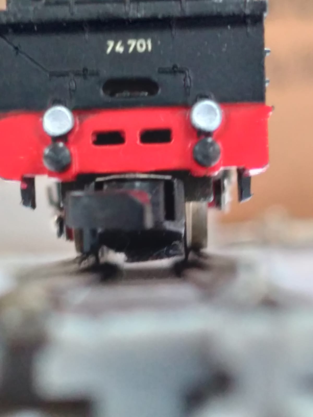

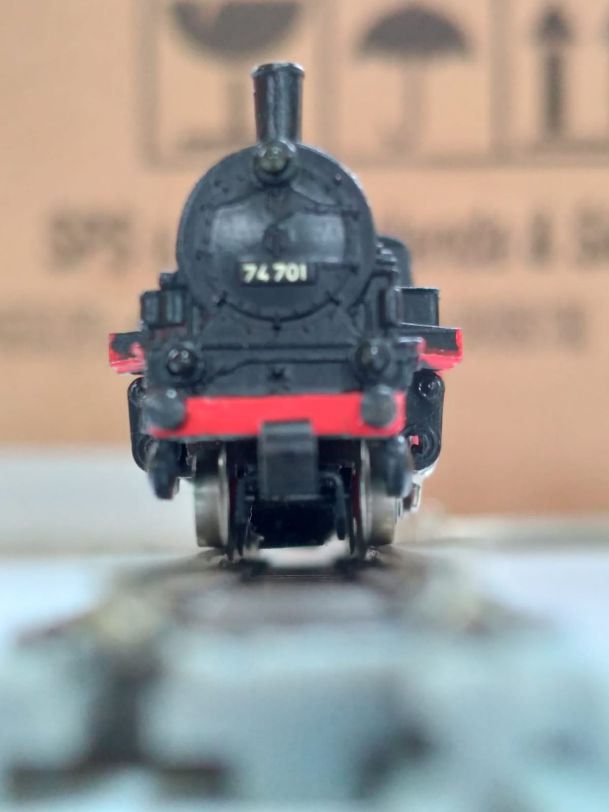

Purtroppo il nastro adesvo sotto la locomotiva non ha dato gli effetti sperati [108]
Qesta vaporiera salta sui deviatoi come una ballerina nel lago dei cigni.
Anche sugli altri deviatoi non è che va poi meglio, forse perchè rimontando i moduli da una volta all'altra i dislivelli sulle giunzioni cambiano;
bisogna tenerla su di giri ma così facendo ogni tanto esce dai binari e con i vagoni capita li sgancia e li perde.
La soluzione finale sarebbe drastica. Rifare il modulo con tutti i binati adiacenti non più recuperabili perchè incollati
nella spranza che il nuovo deviatoio sia ok.
Comprando giocoforza in internet dalla germania diventa difficile fare un reclamo e oneroso un reso.
Al momento però mi prendo una pausa di riflessione, sono un pò demoralizzato dopo tante ore di lavoro [105]
Sotto la loco con il nastro adesivo e il deviatoio antipatico,
Età: 67

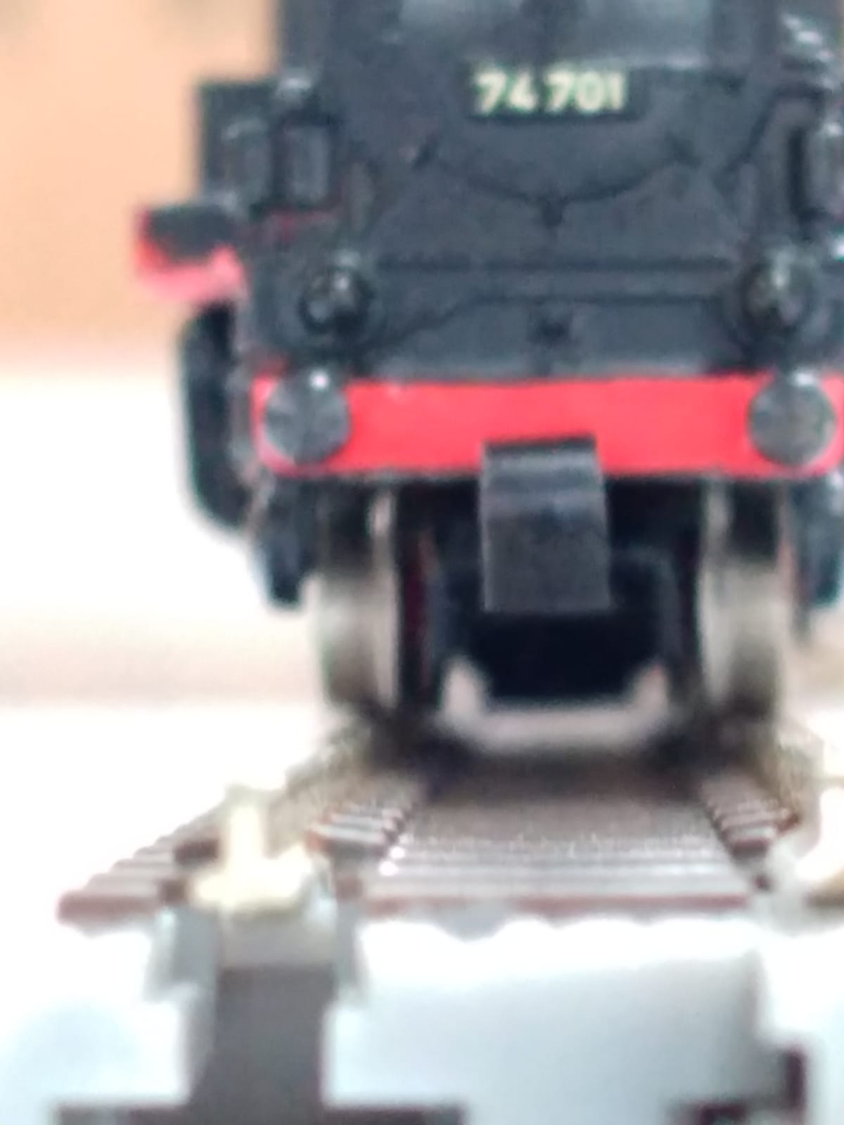

Una domanda per Roby: teoricamente la vaporiera potrebbe camminare senza carter. Sempre per Roby: io ho l'impressione che se il carter fosse un millimetro più basso (nel senso verticale), lasciando un millimetro di spazio in più fra ruote e traversine, il problema si risolve. Lorenzo, senza alcun impegno, se hai uno spezzone di binario libero, non usato, poggiaci su la vaporiera e vedi a che distanza si pone il carter dalle traversine.
Ciao!!!

Criss Amon ha scritto: venerdì 29 luglio 2022, 15:14 Una domanda per Roby: teoricamente la vaporiera potrebbe camminare senza carter. Sempre per Roby: io ho l'impressione che se il carter fosse un millimetro più basso (nel senso verticale), lasciando un millimetro di spazio in più fra ruote e traversine, il problema si risolve. Lorenzo, senza alcun impegno, se hai uno spezzone di binario libero, non usato, poggiaci su la vaporiera e vedi a che distanza si pone il carter dalle traversine.
Ciao!!!
Difficile misurarlo
usando il "nasometro" direi un pò di più di 1,5 m. e meno di 2 mm.
Sicuramente su un deviatoio marklin non avra di questi problemi, è il cuore dei rokhuan che è molto alto e se appena appena non è perfettamente in bolla si ferma.
Ci vuole una vaporiera SUV :-(

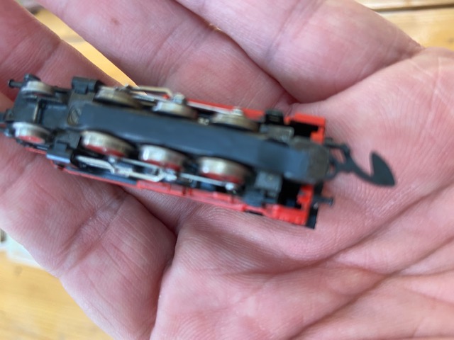

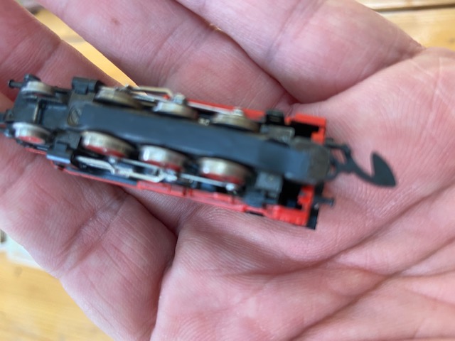

Quello che si vede storto sotto è il gancio in base dalle angolazione della foto

E' chiaro! Il carter striscia sugli scambi! Non può andare sugli scambi! Hai da solo centrato il problema! Non trovo soluzioni! Mi dispiace tantissimo!!!

Forse dando una limatina al carter puoi recuperare un paio di mm.
No se levi il carter cadono gli ingranaggi centrali.

v200 ha scritto: venerdì 29 luglio 2022, 21:55 Forse dando una limatina al carter puoi recuperare un paio di mm.
Proverò a smontarlo per vedere lo spessore e valutare quanto si può asportare

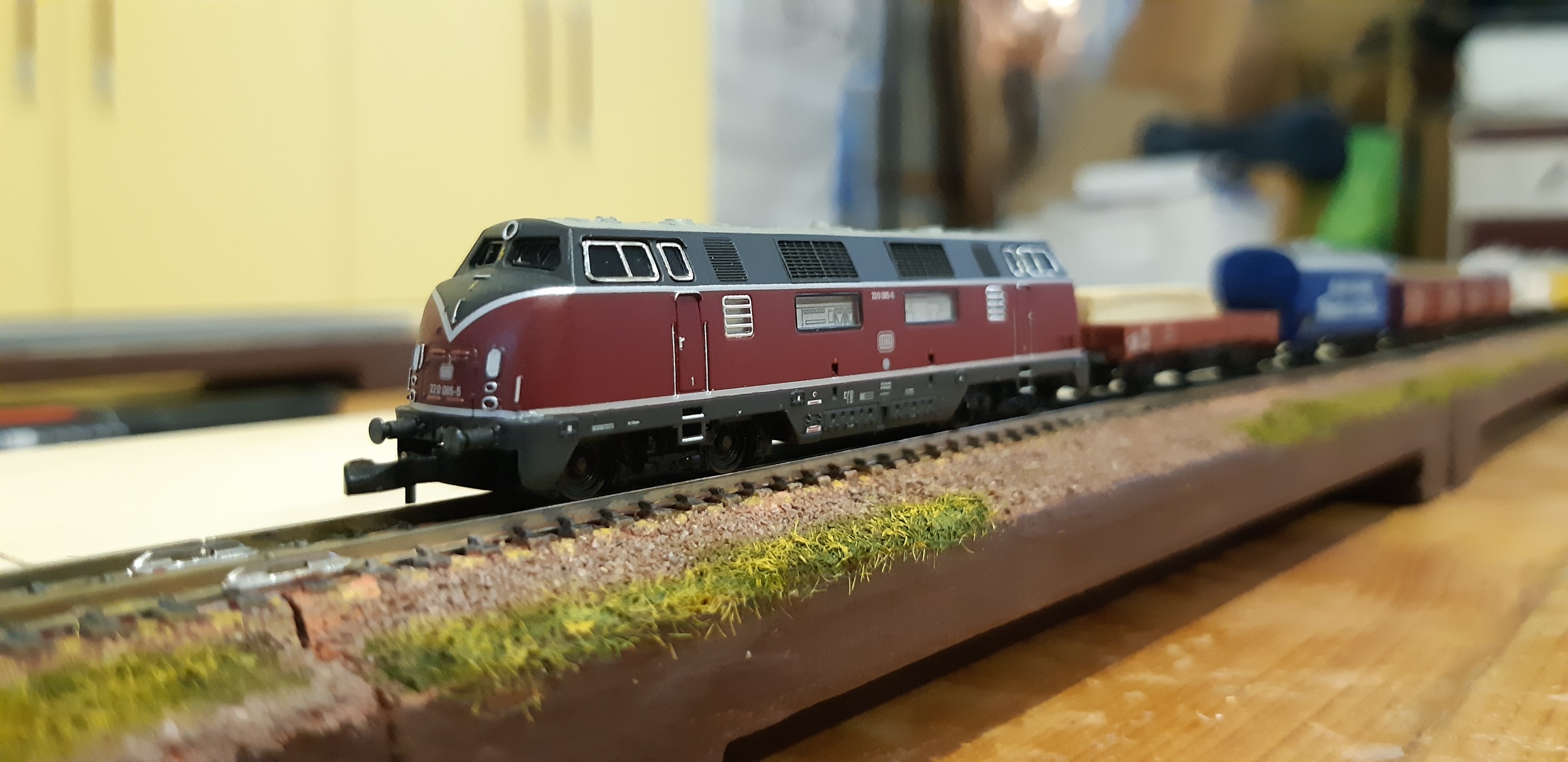

Ecco la risoluzion del problema.
Alfaluna
Messaggi: 582
Nome: Lorenzo
Città: Vittuone
Re: Manutenzione straordinaria BR 74 / T 12 Marklin in Z/1:220
#69 Messaggio da Alfaluna »
Ecco il convoglio in movimento.
Tutt'un altra cosa [98]
Un orloogino questo locomotore con il novo motore con indotto a campana, riesco a ottenere un movimento lento come piace a me [102]
Peccato che non funzionino le luci, prontamente avvertito il negoziante andrà in riparazione in garanzia nei laboraori Marklin e io resterò ancora appiedato
per un tempo non definito (uno o due mesi [105] )
