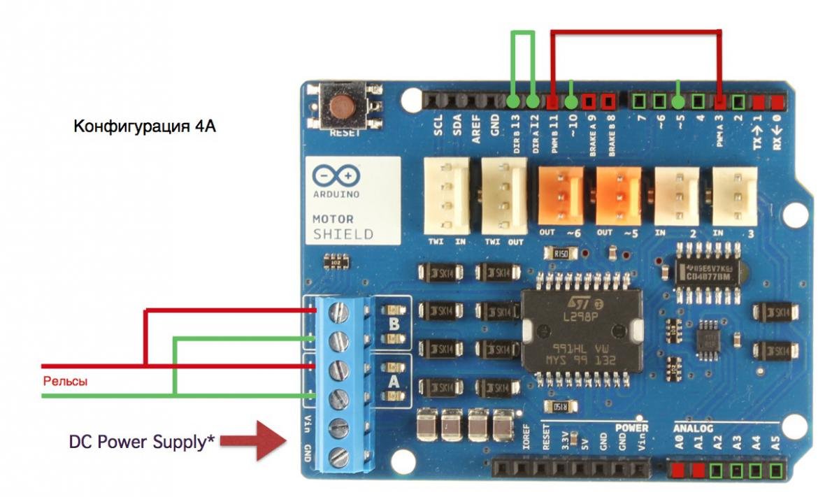

torno sull'argomento per una domanda: volevo utilizzare le due uscite in parallelo per avere l'uscita da 4 A, ma dal PDF non riesco a capire se basta solo collegare le uscite o vanno fatti dei ponticelli.
Sul disegno non capisco quali ponticelli vanno istallati, visto che nel commento riporta che la versione di sketch caricato non prevede il collegamento dei pin 13-12-11-3.
Qualcuno ha provato l'uscita da 4A?
Grazie.
Fabio
Re: A21 centrale digitale ethernet/Wifi...a 27 euro!
#156 Messaggio da sal727 »
I ponticelli sono necessari per 4A. Senza ponticelli funziona a 2A dall'uscita A.

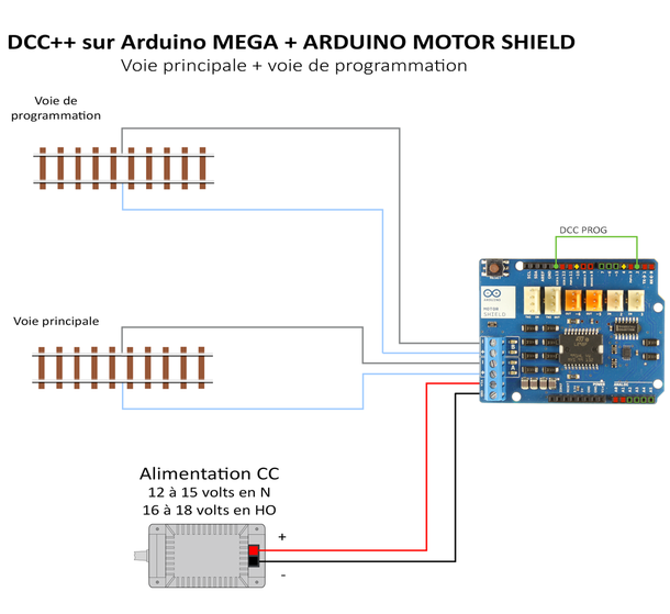

qui invece c'è una versione con altri ponticelli dove è possibile usare due uscite, la A come principale e la B come binario di programmazione, trovi sia con l'Arduino uno
che con Arduino Mega
questi i link
https://www.locoduino.org/spip.php?article187
https://www.locoduino.org/spip.php?article182
