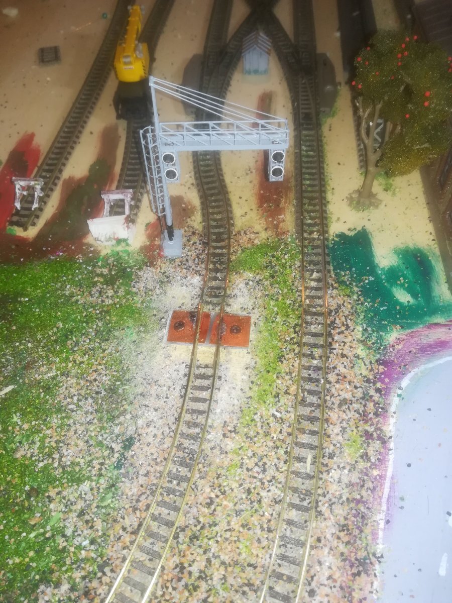

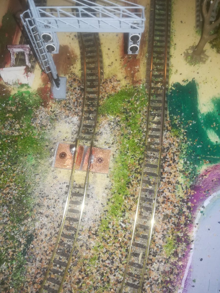

Oggi purtroppo,nel mio plastico ho dovuto fare la mia seconda riparazione, forse a causa dell'umidità il legno si è un poco deformato spostando di pochi decimi di mm i binari nel giunto tra due moduli e faceva saltare le carrozze lunghe a 4 assi mentre i carri merci a 2 assi passavano senza deragliare. Ho dovuto tagliare un pezzettino di binario e ho saldato un pezzettino di plastica rivestita di rame ( scusate ma non mi ricordo più come si chiama ), che avrei dovuto mettere in prossimità di ogni modulo.il tutto si vede meglio dalle foto allegate.
Peppe Petronio
Messaggi: 14354
Re: Il mio plastico in N prende forma
#85 Messaggio da Egidio »
Ben fatto Peppe. Se non ricordo male la basetta è in vetronite o bachelite. Un materiale molto versatile e utile per questa tipologia di lavoro.
Se mi permetti però avrei da farti un appunto. Leggendo il tuo post e guardando attentamente le foto mi sono accorto che in quel punto potevi ovviare in maniera diversa, modificando appunto in maniera da addolcire la curva nel tratto compreso dallo scambio e proseguendo un po più in là verso il semaforo a portale. Visto che hai dovuto metterci le mani in "pasta" per eseguire la riparazione. Saluti. Egidio. [51]

Sai Il problema per" addolcire" la curva potevo farlo ma da un lato quell'incrocio e obbligatorio come punto di innesto , dall'altro lato mi si restringeva il raggio della curva come si vede da quest'altra foto , con il rischio che molti vagoni lunghi non mi giravano, mentre con questo piccolo zig zag penso di aver ovviato al problema anche perchè riesco a far passare senza deragliare un pò tutti , comunque grazie del tuo consiglio.

Prego Peppe. Con l'ultima foto postata si evidenzia la problematica da te citata. Saluti. Egidio. [51]

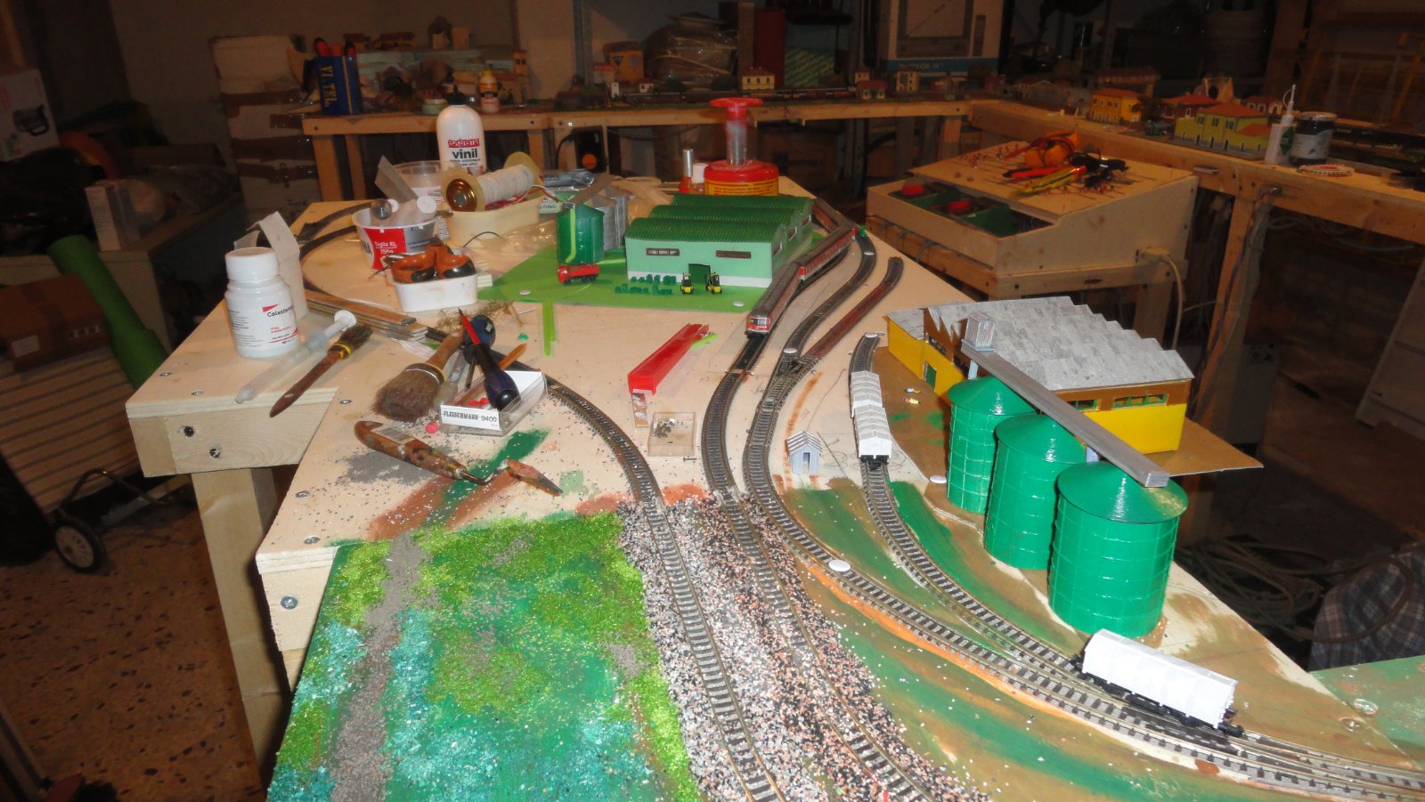

Finalmente oggi sono riuscito a far circolare per l'intero tracciato due convogli senza interruzioni, ora bisogna mettere mano ai collegamenti degli scambi alla consolle, un bel lavoro da capogiro. Ha! ha! ha!
