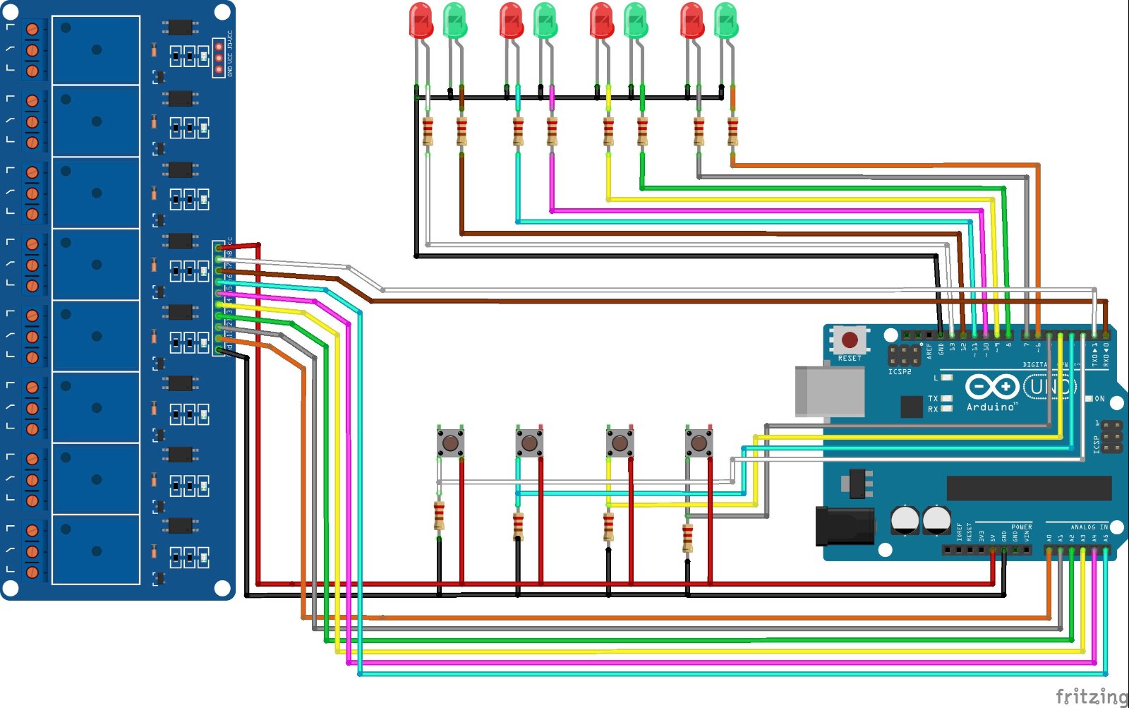

Ho spulciato il web ma senza risultati apparenti... vorrei far funzionare una catena di semafori con 6/8 relè comandabili da 1 pulsante, cioè ad ogni tocco del pulsante si apre un led e si chiude il precedente e via di seguito fino all'ultimo per poi cominciare daccapo. Ho trovato tanti tutorial con arduino, ma tutti fanno dei giochi di luce tipo albero di Natale ...
Con un tocco vorrei aprire il via libera al binario 1 e via impedita al bin 2 e regolare tutti i semafori di avviso conseguentemente.
Col secondo tocco via impedita al bin 1 via libera al binario 2 e regolare tutti i semafori di avviso conseguentemente.
Si può fare?

Forse è questo che ti interessa

#8 Messaggio da nenrico5 »
bellissimo
ma io vorrei avere più relè da poter comandare 6/8 "situazioni semaforiche" sulla stessa linea
1° pressione del tasto e si chiude un circuito sul primo relè e _ gli altri relè sono aperti
2 °pressione del tasto e si chiude un circuito sul secondo relè e _ gli altri relè sono aperti
3 °pressione del tasto e si chiude un circuito sul terzo relè e _ gli altri relè sono aperti
e via di seguito fino ad arrivare al 6 oppure 8 relè se possibile
Enrico

#9 Messaggio da sal727 »
Questa è la versione per un deviatore, è possibile aggiungere altri led e relè fino all'esaurimento delle porte digitali della scheda Arduino.

Ogni canale ha 2 relè per il funzionamento ad impulso, essendo la maggior parte dei motori senza il fine corsa
