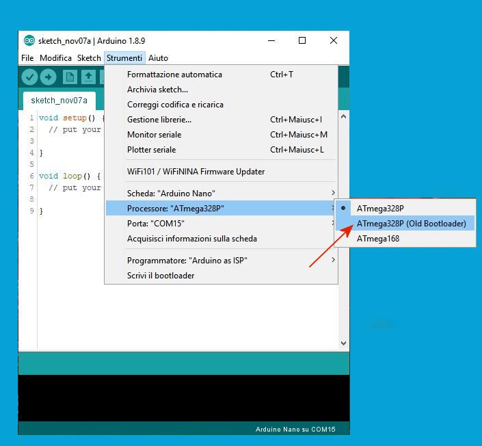

#148 Messaggio da sal727 »
Se hai aggiornato l'IDE con le ultime versioni, prova a settare la scheda con il vecchio bootloader impostandolo sull'IDE come da figura

#149 Messaggio da fabio2703 »
Grazie Salvatore,
ho provato ma l'errore rimane.
Ho provato ad usare diverse schede
- wemos d1 r1
- generic ESP8266 Module
Non riesco a capire......
Fabio
