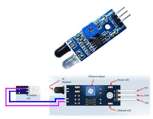

Io utilizzo delle economiche basette nate come rilevatori di distanza: dissaldo il trasmettitore, lo posiziono alla distanza desiderata e lo collego alla basetta con un paio di fili.
il piedino Out puo' alimentare un diodo tramite resistenza o interfacciarsi con Arduino.
Costo da 70 cent a tre Euro a seconda della quantita'

Pur io uso sul mio plastico queste schedine e come suggerito avvolgo il ricevitore in un tubicino di termo restringente per limitare il campo di ricezione.
Li uso sotto plancia con i led paralleli e sfrutto la riflessione della luce al passaggio dei rotabili.
Lato Arduino ho elaborato una routine anti-bump per evitare rilevazioni multiple.
saluti

era mia intenzione utilizzarli per il mio ponte mobile,ma dissaldando il trasmettitore ed emettitore per posizionarli su una basetta distante circa 5 cm dal circuito non mi funzionavano più...il brutto è che anche rimettendoli a posto non hanno più funzionato,ne ho una decina nel cassetto [105]

#12 Messaggio da MrPatato76 »
Hai rispettato le polarità dei led?
Messaggi: 1371
Re: Rilevatore di presenza barriera ottica
#13 Messaggio da fabio »
MrPatato76 ha scritto: ↑domenica 13 dicembre 2020, 22:39 Hai rispettato le polarità dei led?
si certo
