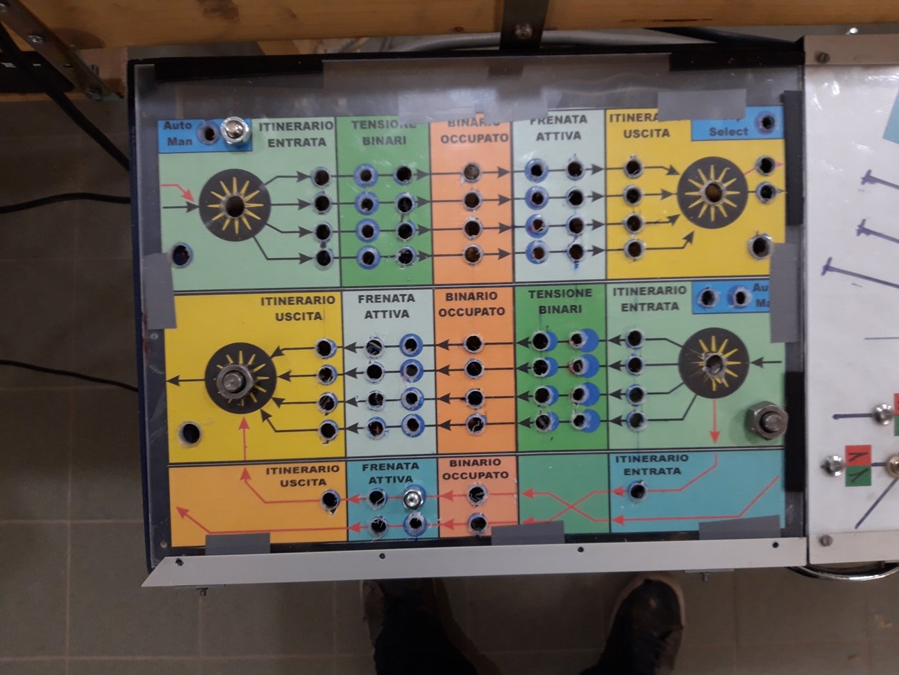

Di seguito la stampa della prima versione del pannello di controllo, creata nel 2011.
Dopo un anno decisi di aggiungere la frenata "Lenz ABC" e la inserii nella zona "presenza convoglio"
Già quà c'era "affollamento" di comandi. Ma ci presi la mano e mi abituai alla vicinanza estrema dei comandi fra loro.

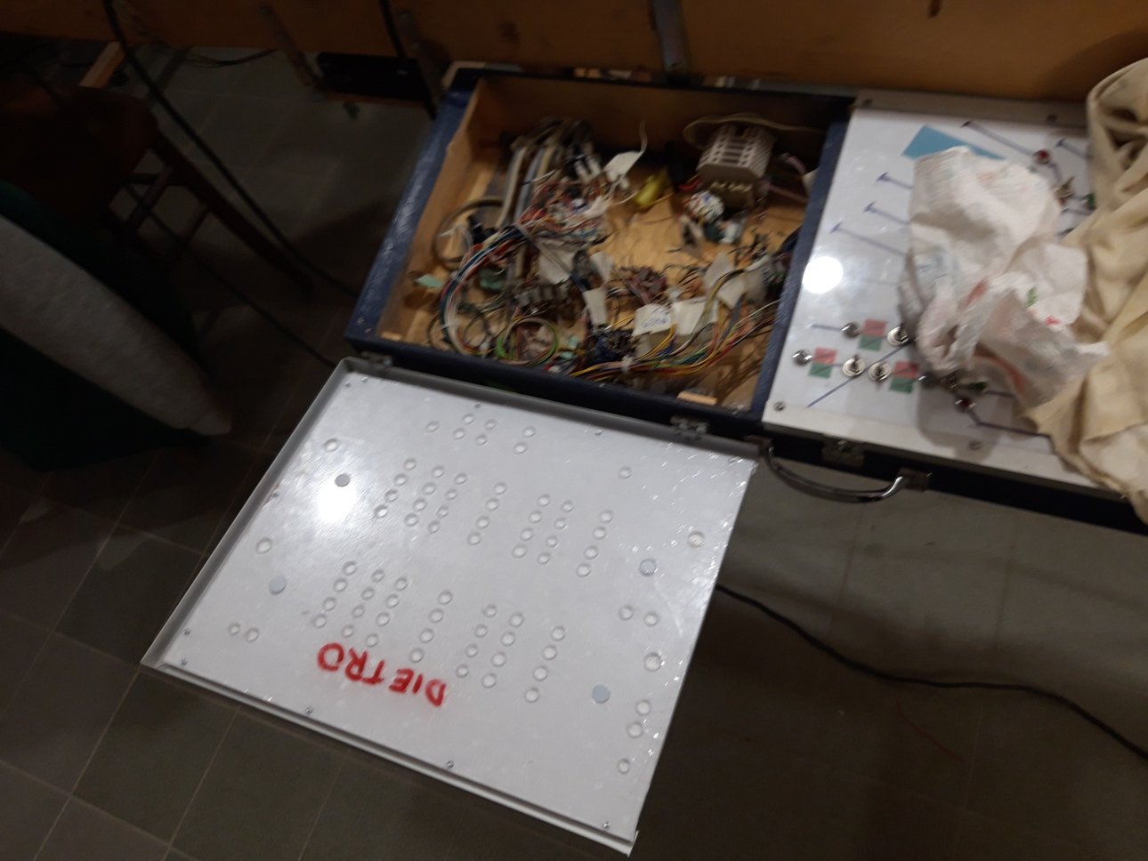

Ora, con la scusa di "smonta e rimonta" ho approfittato anche per sistemare ed ordinare il pannello di controllo.
La dimensione del pannello è di 330x260 mm, quindi un semplice foglio A4 non lo copre tutto. Basta farne 2 ed unirli....
Quindi ho preparato lo schema e l'ho stampato in due fasi
Uniti formano un sinottico da 330x260 mm
