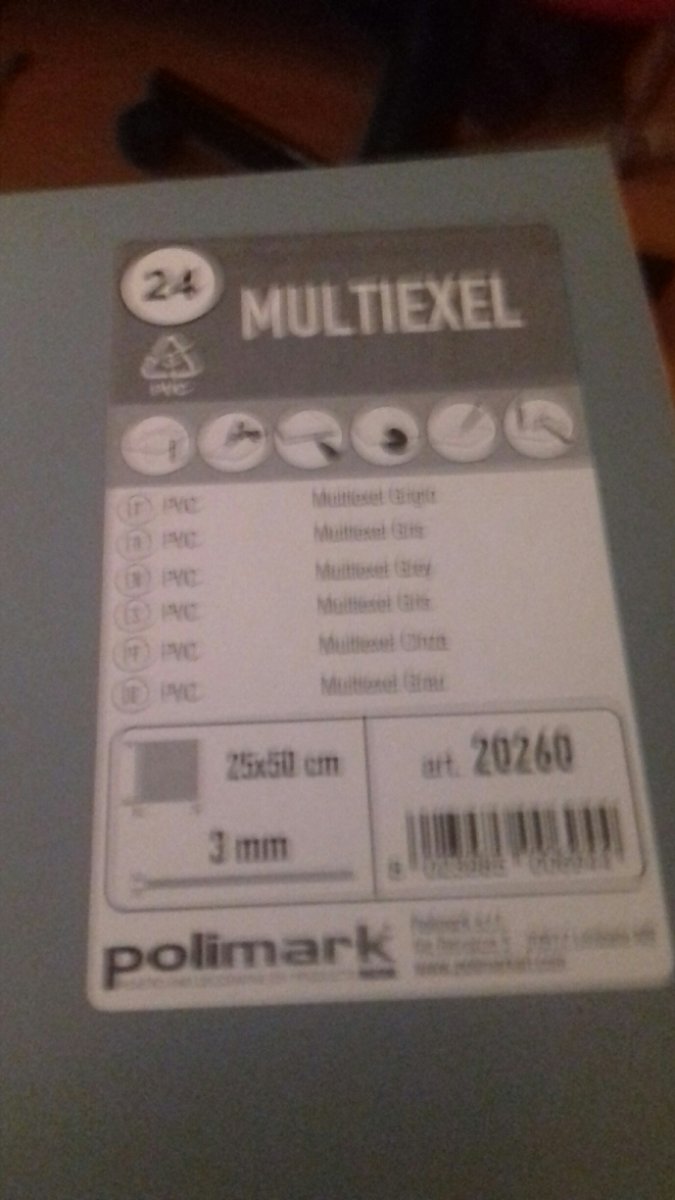

Grazie Massimiliano...stavo proprio guardando oggi i portali delle gallerie in N da autocostruire...avrei trovato anche delle discussioni su dei ponti ma credo siano tutte riferite ad altre scale....
Inoltre il forex qui a Udine non si trova nemmeno a pagarlo ma al massimo m ordino un foglio online.
.....mi sembra strano che non trovi il forex a Udine....vedi che a volte lo conoscono con il nome MULTIEXEL..... e nei negozi di bricolage lo trovi con spessore da 1mm 2mm 3mm 5mm

Per il Forex giustissimo quanto ti ha detto Antonio, aggiungo che puoi provare anche da chi si occupa di cartellonistica, il materiale che si usa per fare i cartelloni pubblicitari è Forex, normalmente hanno lo spessore da 1/2 cm :)

Oggi, in un negozio di vernici, ho trovato i fogli di forex da 3 mm e ne ho presi un paio... Magari questo fine settimana ci provo.

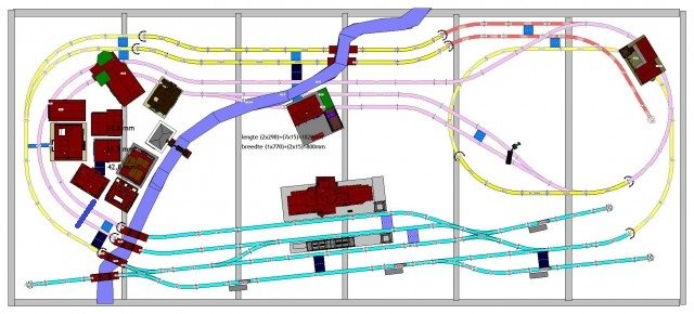

Ciao a tutti.
Sono passati ormai 5 mesi dall'ultimo messaggio.
Con il plastico sono fermo da quest'estate con in testa mille idee e tanta confusione.
Ero partito in quinta ed ora sono arenato...sicuramente un bel tracciato ma forse troppo per iniziare la costruzione da parte di un principiante.
Mi sono accorto di aver fatto il passo più lungo della gamba e ora vorrei provare a "ridimensionare" la cosa.
Ho già modificato il plastico togliendo alcuni binari ma il tutto mi risulta difficile da realizzare.
Su SCARM avrei trovato qualcosa di semplice da realizzare ma vorrei chiedere consiglio a chi ha più esperienza di me.
Il progetto sarebbe questo:
http://www.scarm.info/layouts/track_plans.php?ltp=128

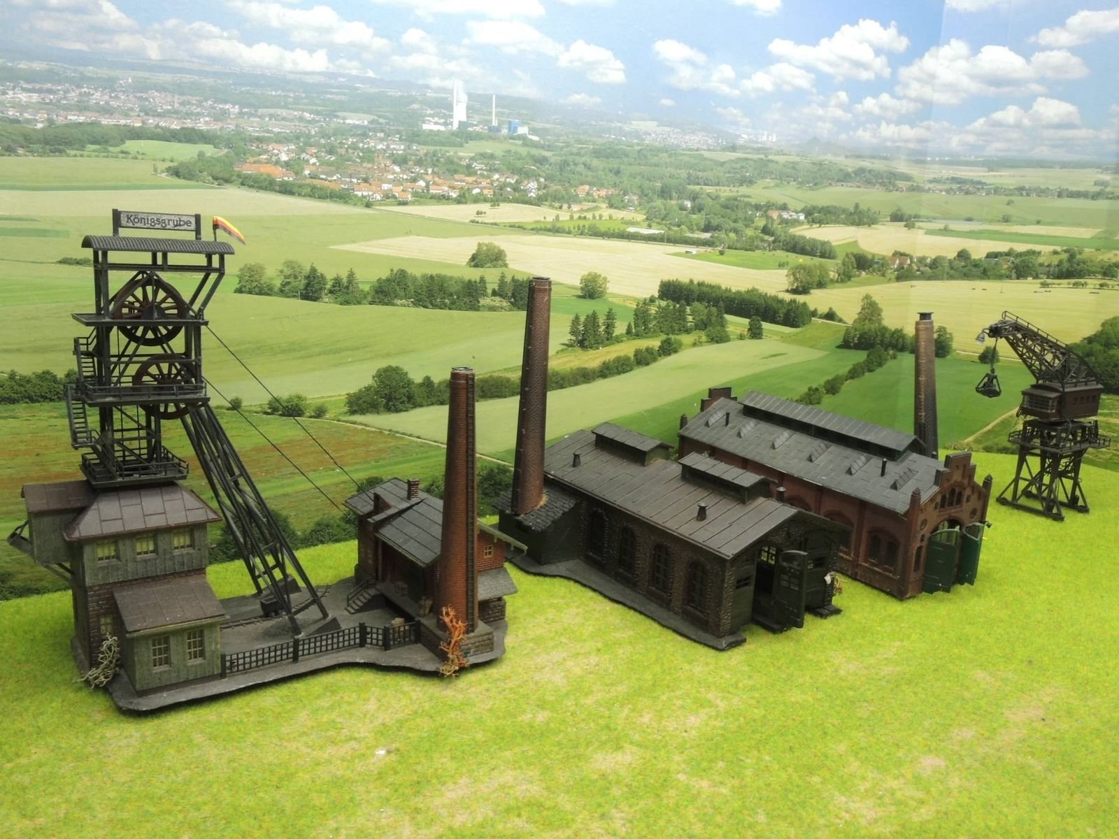

Inoltre ho acquistato su ebay.de alcuni edifici e rimesse.. A prezzo stracciato... In particolare ho preso la miniera(allego foto) e sul nuovo
tracciato potrebbe stare bene.
Quindi direi di ambientare il tutto a tema industriale estrattifero di carbone....
Secondo voi,come potrei modificarlo per non ritrovarmi con il solito convoglio che mi gira in tondo?
Cosa mi potete consigliare?
Io ho già iniziato a modificare il tracciato con scarm usando binari minitrix (che sono quelli che possiedo).

#150 Messaggio da v200 »
Stazione ombra per alternare i convogli è dare tempi di sosta, due livelli con area estrattifera sopra dove si fanno molte manovre e sotto solo circolazione. Volendo puoi avere separato i due livelli più facile da gestire in analogico, con la parte inferiore dedicata alla circolazione da parata puoi utilizzare convogli passeggeri
