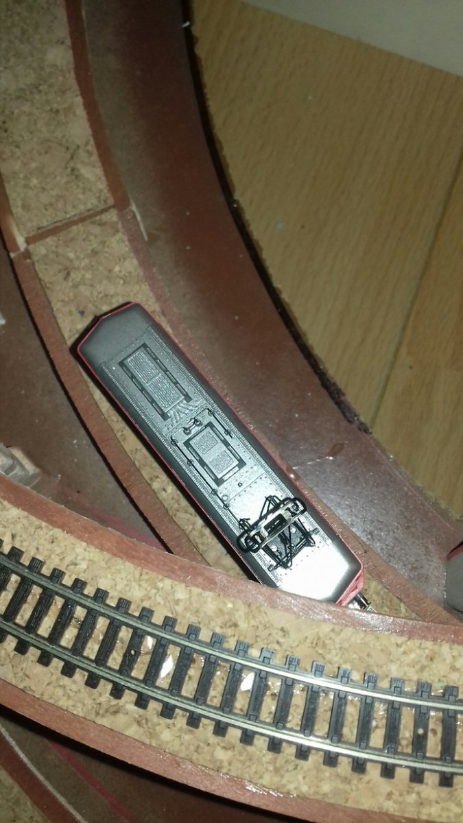

Roby, ho effettuato la digitalizzazione della loco secondo il cablaggio da me individuato e tutto , o quasi, è andato bene. La loco si muove benissimo, fluidissima, poi smanettando con le CV, sono riuscito ad avere una marcia a passo d'uomo molto realistica. Quello che non sono riuscito ad avere:v200 ha scritto: ↑mercoledì 11 luglio 2018, 17:43 Si esatto a massa flottante, cablaggio corretto.
Dovrai poi settare indirizzo, accelerazione, frenata e intensità luce.
Il decoder conviene metterlo dalla parte opposta al pantografo, dovrebbe essere un po più alta la parte interna del tetto. Converrebbe eliminare una piastrina PCB per ricavare un alloggiamento al decoder, notate che l'alimentazione elettrica avviene da entrambi i carrelli captando corrente da lamelle poste sui due lati e da tutte le ruote. Inserendo il decoder occorre prestare attenzione a questa soluzione per i cablaggi esistenti
- accensione delle luci;
- un piccolissimo saltello prima di arrestarsi.
Le luci non si accendono in nessun modo e con qualsiasi comando (F0) del multimaus. Premetto che l led, provati in bianco funzionano perfettamente. Help, help.

Ciao Vincenzo, lo schema è quello che hai messo qualche post fa corretto?Vincenzo Passalacqua ha scritto: ↑domenica 15 luglio 2018, 17:01Roby, ho effettuato la digitalizzazione della loco secondo il cablaggio da me individuato e tutto , o quasi, è andato bene. La loco si muove benissimo, fluidissima, poi smanettando con le CV, sono riuscito ad avere una marcia a passo d'uomo molto realistica. Quello che non sono riuscito ad avere:v200 ha scritto: ↑mercoledì 11 luglio 2018, 17:43 Si esatto a massa flottante, cablaggio corretto.

v200 ha scritto: ↑domenica 15 luglio 2018, 18:08 Per la mancata accensione potrebbe essere invertito il collegamento del positivo il blu è il comune positivo, teoricamente un led non collegato al positivo non si accende quindi dissalda ed inverti. Non credo sia un problema di CV
Codice colori da DCC World http://www.dccworld.it/index.php?page=d ... olori.html
Grazie Roby, risolto, ho invertito il collegamento dei led e tutto è andati a posto. Devo solo settare qualche CV , ma non so quale, per evitare il saltino all'arresto che anche se millimetrico mi infastidisce non poco.
