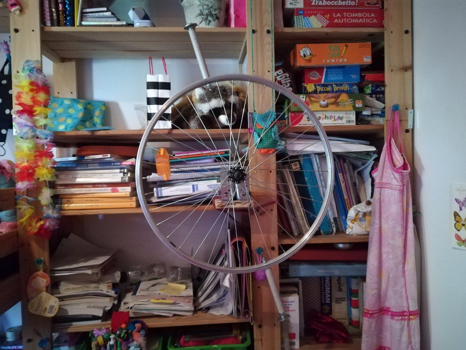

Mia figlia si è rotta il braccio sinistro all'altezza della spalla, è stata immobilizzata per 30 giorni e ora deve fare la riabilitazione per recuperare il movimento. Nell'impossibilità di avere sedute fisioterapiche dal sistema sanitario in tempi brevi ho costruito questo timone a costo quasi zero.
la tavola è una fodera di cantiere usata, piallata. La barra filettata è dono del fabbro. Il cartongessista mi ha fornito viti per una vita. La ruota è l'ultimo pezzo rimasto della bicicletta che mi hanno rubato in stazione.Il tubo di plastica me l'ha dato l'elettricista. Unica spesa l'angolare (riutilizzabile in seguito) a 1,95 euro
saluti
timone a terra
timone a terra
timone a terra, montato
timone fissato con elastico del portapacchi

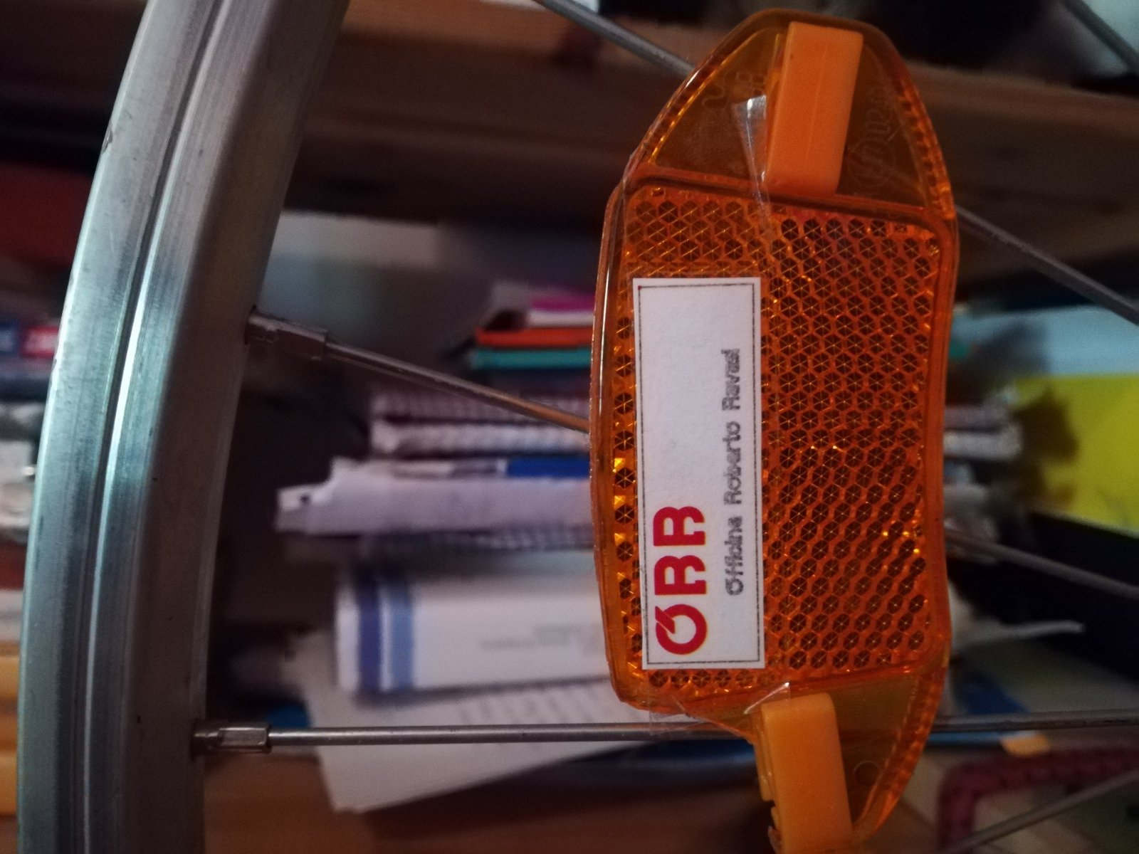

marchio sul cerchione
marchio di fabbrica
marchio di fabbrica

potete vedere la prova di scorrevolezza
e l 'utilizzo ( in pochi minuti è riuscita ad allungare il braccio)
