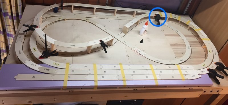

Ho montato la locomotiva...la verde, nessuna difficoltà nel montaggio a parte, la pazienza e la calma necessaria, quando si va a sistemare il pantografo. Fatto il collaudo con una batteria di 9V per verificare l'accensione delle luci secondo il senso di marcia...tutto ok fino a questo punto. Ho poggiato,quindi,la locomotiva sui binari,fin qui posati, è uscito fuori un problema. Ho poggiato sui binari la loco con il pantografo alzato completamente e dopo aver percorso il tratto sotto il laghetto la loco è deragliata. Segnalo con foto dovè il problema
Il punto è quello cerchiato in rosso
sotto le plance nel punto di giunzione tra la S1 e la C245 avevo posizionato un rinforzo come da foto
e infine incollato e tenuto fermo con una pinza..
Su tutte le plance ho messo anche il sughero e le colonne di sostegno delle plance sono le altezze suggerite dalla DeA. La loco quando passa sui binari sottostanti, con il pantografo completamente alzato, tocca il pezzeto di legno è deraglia. Credo di risolvere eliminando il rinforzo o devo far girare la loco con il pantografo completamente abbassato.

Prendi un po di filo in nailon per la pesca lega il pantografo in modo che non si alzi troppo andando ad urtare il rinforzo. Purtroppo la D&A al inizio del progetto non aveva previsto la circolazione con i pantografi alzati infatti sono dovuti intervenire durante i lavori per far alzare i portali ( cosa che avevo fatto notare nelle discussioni sui portali e stesura del sughero )

Perché non mettere la catenaria???!!! [101] [101] [101] [101]

Io ho seguito fin dall'inizio i suggerimenti dati da Roberto altrove, ho evitato di mettere rinforzi nei punti più bassi sotto le giunzioni delle plance, ho fissato a metà altezza il pantografo del locomotore e questo circola sul tracciato già posizionato senza intoppi e/o deragliamenti. [102]

Grazie per il suggerimento....all'epoca del tuo intervento nella discussione non ero ancora registrato al forum e quanto avevo eseguito fino a quel momento l'ho realizzato seguendo il forum tedesco....dove non prevedeva l'inserimento del sughero.
