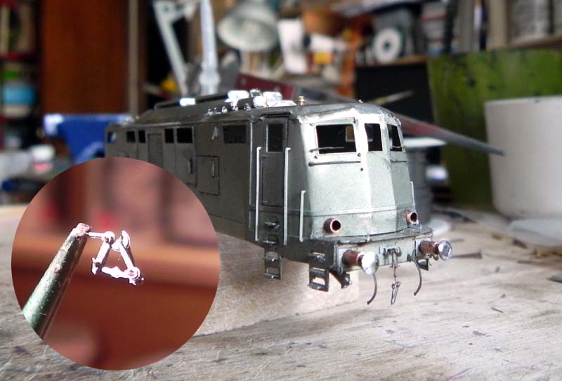

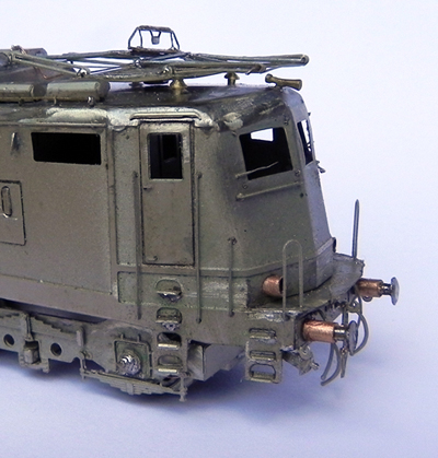

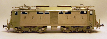

Quando ho iniziato ad interessarmi di TT e ho capito che se volevo dei rotabili italiani dovevo farmeli ho subito pensato alla E.424.
Come faccio di solito scelgo un rotabile ben preciso e realizzo quello, in questo caso la E.424075 .
142,29 KB
Ho realizzato una prima lastrina di prova e l’ho montata sommariamente solo per capire cosa funzionava e cosa no.
Inizio, quindi con il mettere alcune foto di questa prima fase.
176,81 KB

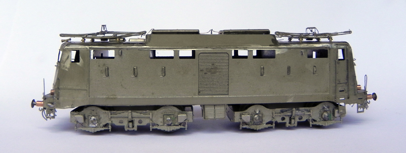

Vista laterale
131,13 KB

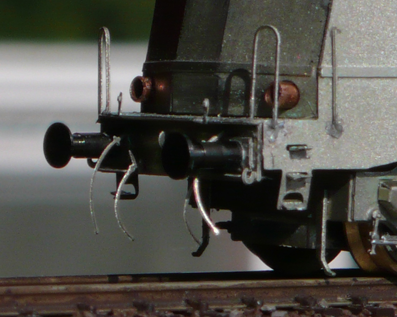

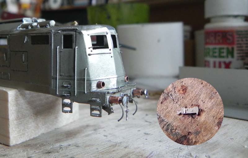

Un musetto
52,38 KB
Dettaglio del gancio realistico
49,58 KB
dettaglio del rec femmina
34,63 KB

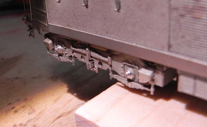

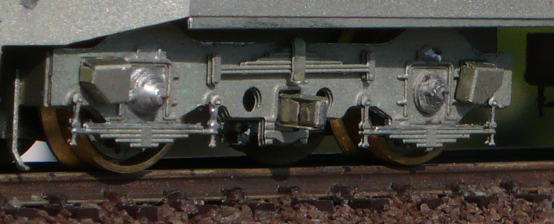

Un carrello.
Messaggi: 7739
E.424 TT in fotoincisione
La seconda lastrina ha segnato un passo in avanti, i pantografi sono giusti, anche se mancano ancora del molleggio, le ruote sono state fatte utilizzando i cerchioni torniti dal bravissimo Marco Bruzzone, e i raggi li ho realizzati in fotoincisione (anche se di tutto questo sul modello montato si percepisce poco).
Il montaggio é stato maggiormente curato.

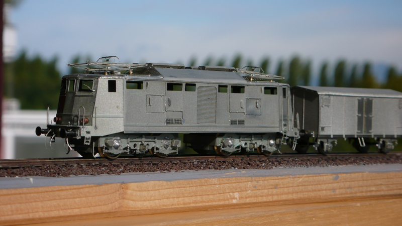

Metto una mia foto e altre fatte da Massimo.
37,14 KB
Una vista laterale.
308,04 KB
La E.424 fotografata da Massimo con dietro il carro Ims
251,01 KB

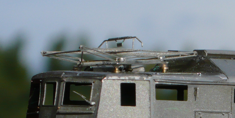

Un pantografo.
359,78 KB

Un carrello

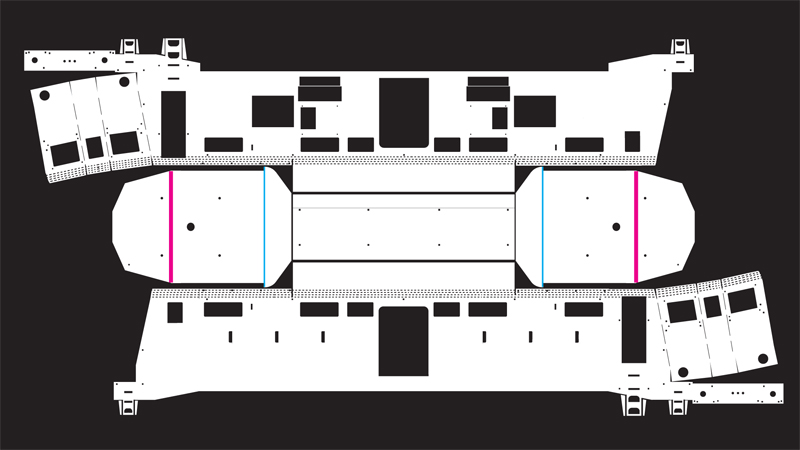

Intanto sto lavorando sulla lastrina 3.
Ho un po' rivoluzionato la concezione, nelle prime due versioni la cassa e il tetto erano formati da più parti separate che venivano unite in fase di montaggio.
Ora formano un pezzo unico.
120,08 KB
Questo dovrebbe creare più problemi con le piegature, ma se all'atto pratico saranno superabili si avrà una maggiore precisione dell'insieme.
Inoltre, essendo la parte critica del montaggio la curvatura del raccordo pareti tetto, sto pensando di non farle più in alpacca, ma in ottone.
In precedenti esperienze ho visto che, se scaldato al punto giusto, si riesce a lavorare meglio.
La difficoltà sta nel trovare l'equilibrio: scaldarlo abbastanza da renderlo malleabile, ma non tanto da "cuocerlo" perché in questo caso, raffreddandosi, non riacquisterà la rigidità di prima.

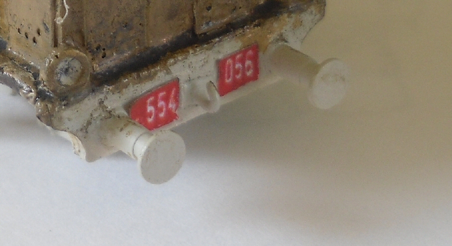

Giuseppe io ho una laser a colori niente male, infatti ho fatto le targhe e i numeri della e554 (poco visibili nella foto).
Potrei fare alcuni esperimenti con le decals
Marco :smile:
