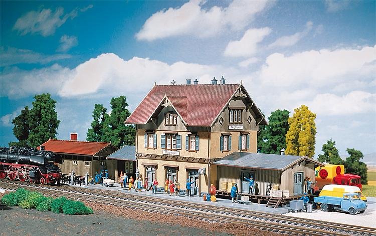

sal727 ha scritto: lunedì 30 aprile 2018, 16:48 c'è questa come epoca III
https://www.faller.de/App/WebObjects/XS ... rbach.html
Ambientando in epoca II il mio locomotore sarebbe appropriato?
...molto bella Salvatore....peccato però che il prodotto sia esaurito in fabbrica [102]

NinoLamezia ha scritto: lunedì 30 aprile 2018, 17:08
Basta cercarla con il codice e si trova

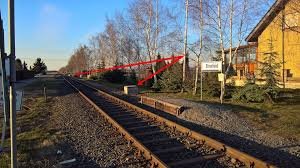

v200 ha scritto: lunedì 30 aprile 2018, 19:49 mentre per un mix tra la II e la III i marciapiedi delle banchine passeggeri sovente non avevano tettoie è il fondo di calpestio era in terra battuta contenuta da assi in legno ai lati
Ciao sarebbe qualche foto, anche di un'altra scala, per capire come sono fatte?

Re: Primissimo plastico da principiante.
#38 Messaggio da v200 »
OK domani provvedo

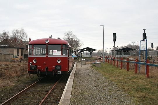

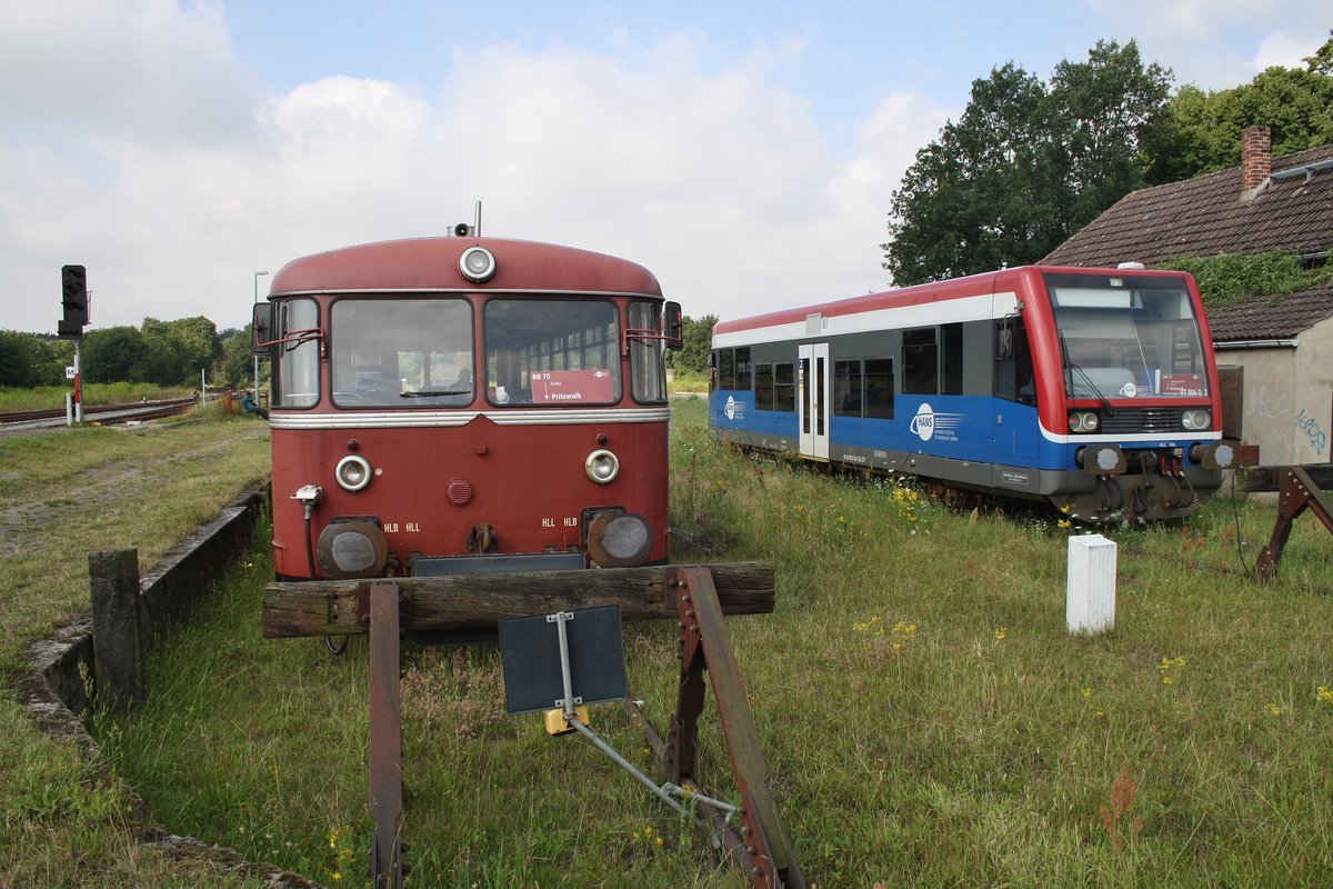

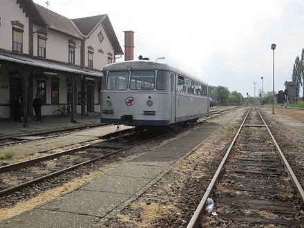

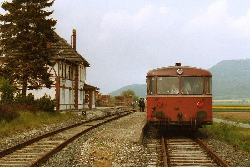

#43 Messaggio da v200 »

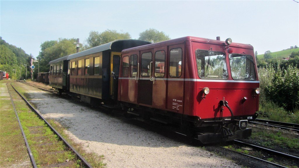

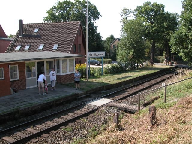

In epoca II era uso fare i marciapiedi tra i binari nelle stazioni secondarie in terra battuta e ghiaia, al posto dei muretti di contenimento si riutilizzavano le traversine in legno e le rotaie come paletti per mantenerle al loro posto. Con l' avvento delle ferrovie di stato DR ( Deutsche Reichsbahn ) epoca III inizi vennero utilizzati muretti in granito,mattone,cemento o pietra.
Qui l'esempio su un plastico
mentre qui alcuni esempi di ricostruiti

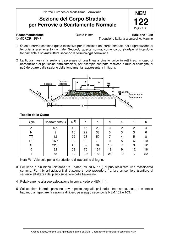

Altezza binario più sughero 6 mm norme fremo 2 mm sughero, 4 mm binario con traversine.
In piena linea occorre elevarsi bene dal piano di campagna mentre in stazione il livello è minore quindi si allo strato di sughero sotto alla linea che sbordi 1 cm ai lati oltre la traversina. Al vero nei fasci stazione l'altezza è minore per simularne la situazione stendiamo tutto il sughero dove la collocheremo, specialmente se abbiamo dei binari paralleli in modo che in mezzo non si crei un solco troppo profondo anzi quasi nullo. Discorso contrario in piena linea lo stacco tra due binari paralleli deve essere netto per far notare le due massicciate

v200 ha scritto: mercoledì 2 maggio 2018, 18:11 Altezza binario più sughero 6 mm norme fremo 2 mm sughero, 4 mm binario con traversine.
Posso utilizzare questa immagine come riferimento?
