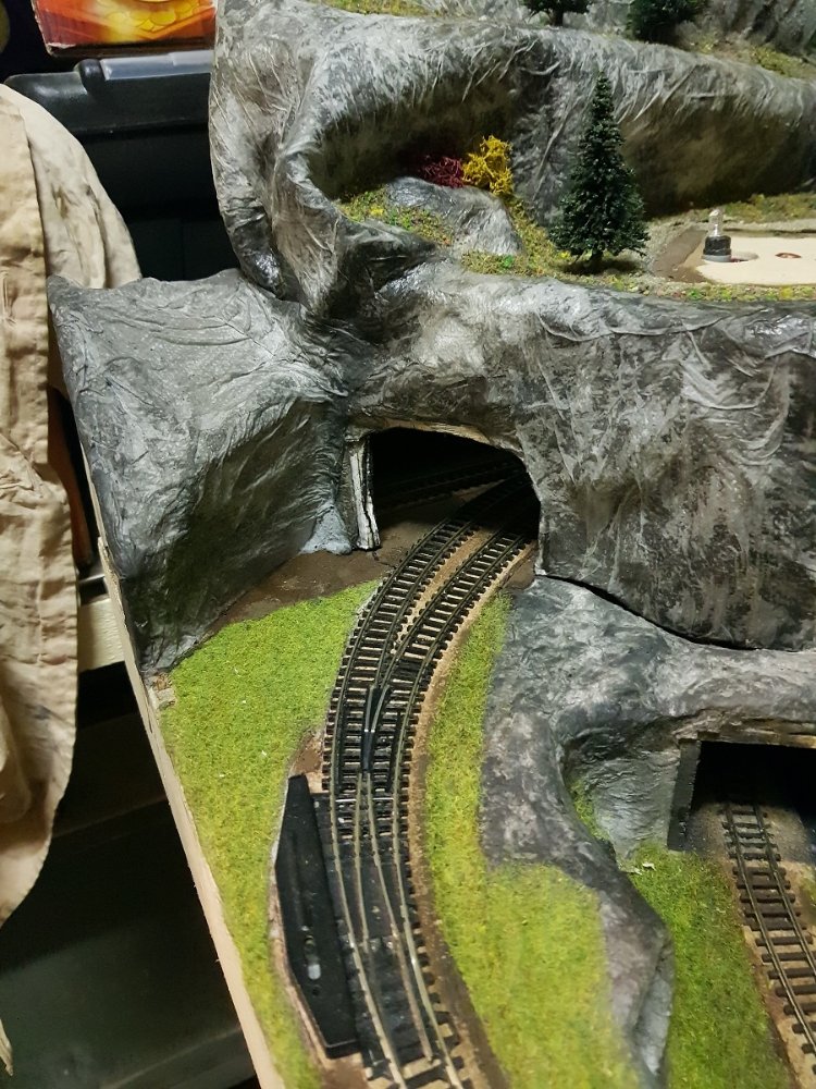

con la retina bastano 1 seghetto, 1 sparagraffette e 1 pennello... a parte colla carta a colore che mescolato (poco) alla colla, ti da gia il tutto quasi finito.
per fare il semicerchio della foto, ho impiegato circa 30 minuti... compresa la posa della carta e la preparazione della colla vinilica con il colore.

a parte la colorazione finale dici ... con la retina non serve, solo eventualmente qualche ritocco.... la montagna che vedi, NON e' stata ne colorata ne ritoccata in seguito

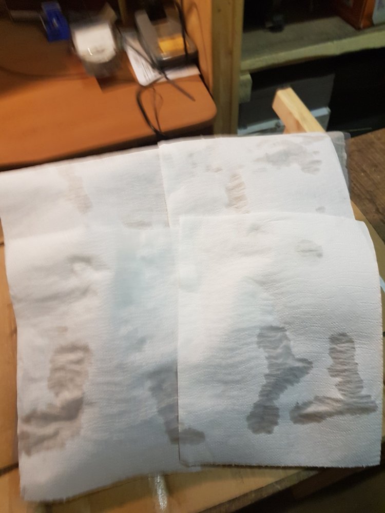

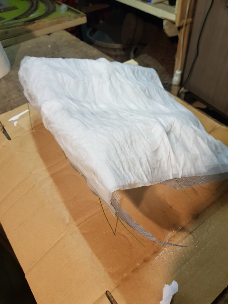

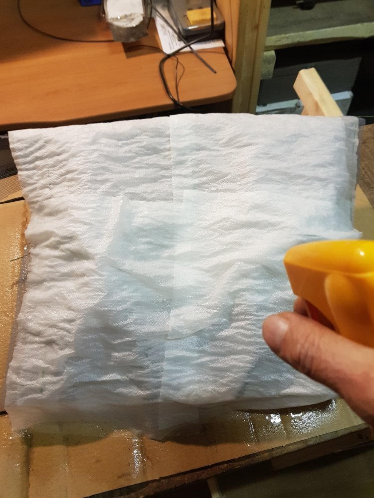

E' semplicissimo...NinoLamezia ha scritto: ↑sabato 31 marzo 2018, 21:46
Bella soluzione, usare la rete per zanzariera,per la creazione delle rocce....Ti chiedo se ciò è possibile fare ciò avendo come base polistirolo e non legno....in poche parole un sistema di ancoraggio senza usare chiodini o graffette?
un esempio:
circa 40 x 30 di zanzariera
6 pezzi di filo di ferro
4 fogli da un rotolo di carta cucina.
tempo meno di 10 minuti.
Se poi vuoi una rigidezza maggiore, basta sostituire il fil di ferro con qualcosa di piu resistente... tipo i raggi di una ruota di bicicletta

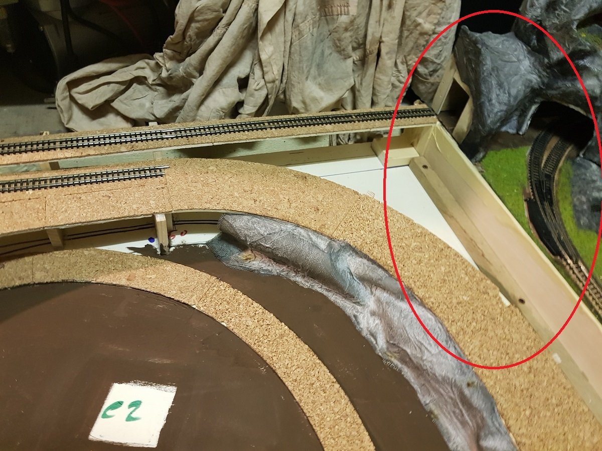

Creare il tornante è un'ottima idea.....ma non pensi che così facendo togli spazio nella zona dove verrà posizionata la fattoria
