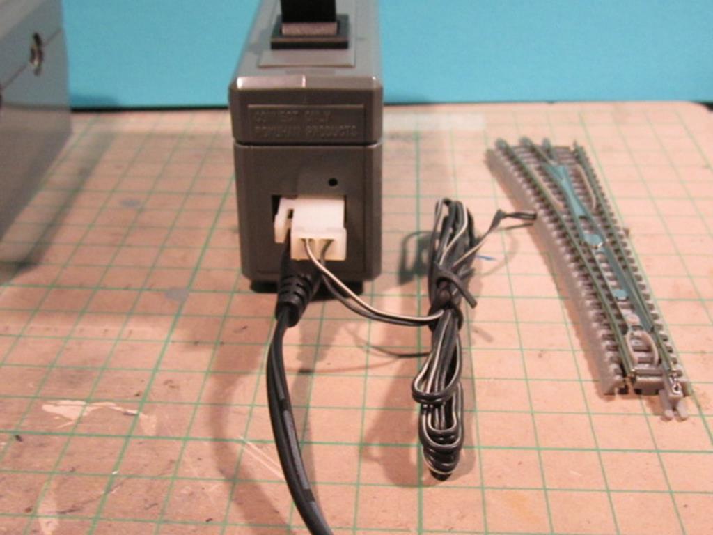

Fino a quante pulsantiere si possono collegare in parallelo come in foto?
- v200
- Messaggi: 10416
- Nome: roberto
- Regione: Piemonte
- Città: Torino
Re: Componenti " ROKUHAN " Z/1:220 scale
Teoricamente potresti averne anche collegate una ventina ad un unico alimentatore partendo dal presupposto che i deviatoi vengono alimentati singolarmente solamente quando sono attivati, ma per sicurezza e dai vari forum dove ho visto non superano mai le otto pulsantiere collegate ad un alimentatore che sia per il regolatore velocità e deviatoi. Dieci isolate e collegate ad un loro alimentatore switcing uno per dieci pulsantiere visto che connettendosi tra esse trasmettono continuità elettrica.

Le nostre pulsantiere possono essere alimentate in cc 10V o in ca a 16V.
Per alimentarle basta connetterle sul fianco del regolatore RC02/RC03 dove sono posizionati gli appositi connettori metallici ( tipo quei connettori a cappuccio per le pile rettangolari da 9V ) una soluzione comoda ma da usare con un numero moderato di deviatoi. L'alimentatore switching in dotazione della Rokuhan eroga 10V in cc ad 1A un po deboluccio quando si utilizzano più locomotive e deviatoi. Ma fortunatamente le pulsantiere sono dotate di presa jack autonoma alimentando la prima pulsantiera in cascata tramite i connettori vengono alimentate le altre connesse in sequenza. Vero che i deviatoi dotati di fine corsa non sono costantemente alimentati quindi non si ha assorbimento ed è anche difficile usare più di due deviatoi in contemporanea manualmente quindi teoricamente non si hanno grandi consumi con i deviatoi se non attivati sul momento ma rimane una buona norma dividere l'alimentazione tracciato da altri utilizzatori.
Tornando alle pulsantiere oltre al collegamento con i regolatori, tra di loro possiamo in casi limite alimentarle singolarmente tramite un alimentatore.
Con le pulsantiere tramite apposito cavetto ad Y No- 97405 potete comandare due deviatoi in contemporanea utili in binari di raddoppio nelle stazioni,oltre a un risparmio nel acquisto di una pulsantiera e spazio sul quadro comandi
