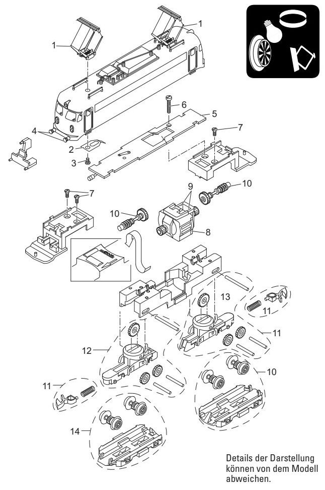

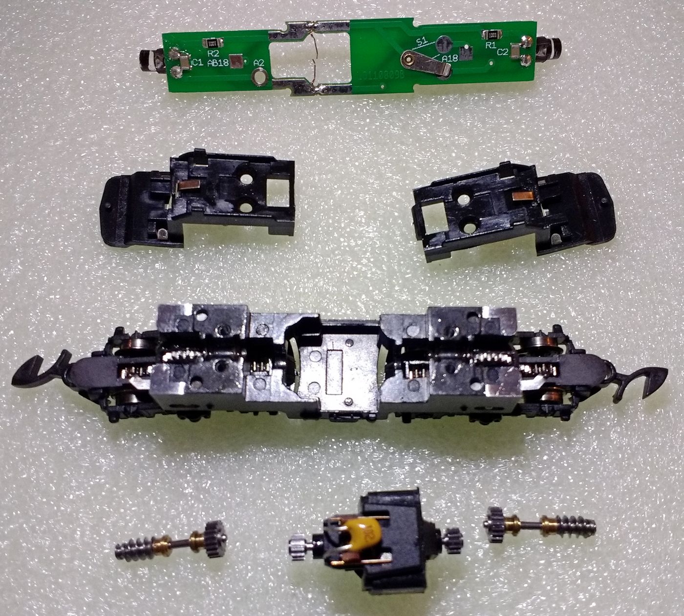

Qualche giorno fa ho riaperto la mia BR 110.3 per guardare meglio il motore. Contrariamente alle istruzioni, le spazzole si tolgono solo tirando via il motore e facendole uscire di fianco, perché in alto il condensatore ingombra.
Ho poi pulito il collettore con una pezzolina imbevuta di spray per circuiti elettronici (quello che evapora completamente) e rimontato le spazzole invertendo la destra con la sinistra (per prova). Non è cambiato niente.
Non ho trovato niente che meccanicamente non sembri a posto.

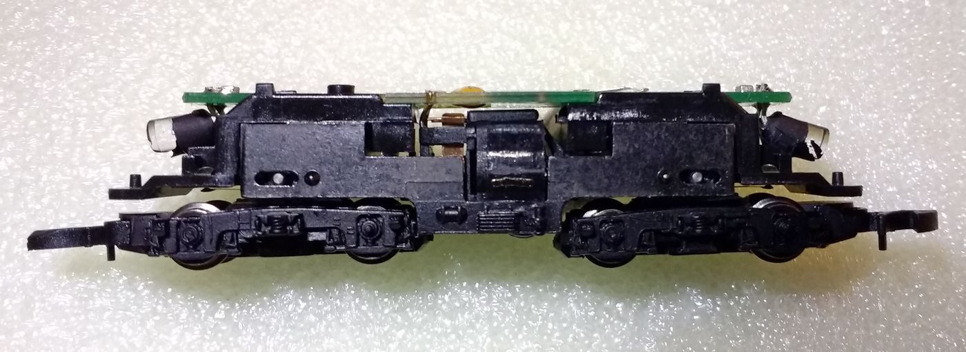

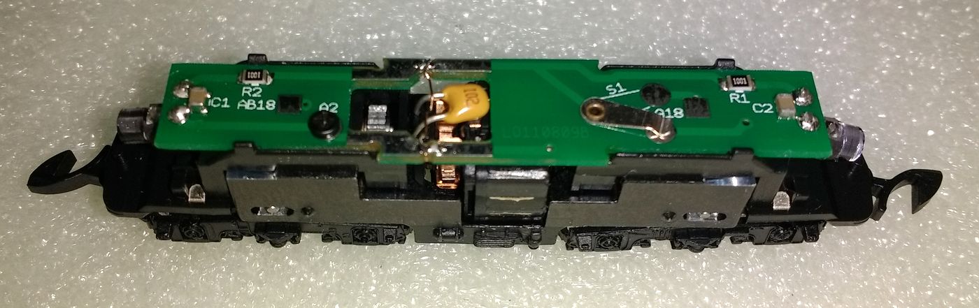

Il condensatore lo puoi posizionare in verticale, lo faccio quando monto i PCB Velmo digitali. Operazione da fare con calma senza forzare troppo, quando lo rimetti in orizzontale devono toccare i refori conduttivi tra condensatore e porta carboncini.
Per questi scatti ritorno sulla mia ipotesi, che i vari ingranaggi non combacino perfettamente ma ogni tanto tornano in asse e fanno ben presa accelerando:(

Come detto da Carlo prima di intervenire sul motore darei una occhiatina ai carrelli.
Una volta asportato il motore fai scorrere il telaio sulle rotaie lentamente è vedi se gli ingranaggi girano senza impedimenti, basta uno spezzone di 50 cm in lieve discesa per controllarne la rotazione o in piano spingendo è non calcando sopra al telaio, se la rotazione è libera passa a controllare le sedi delle bronzine in ottone sul telaio degli alberini . Potrebbe esserci una sbavatura di materiale o non perfettamente incavata lasciando una bronzina più alta dell'altra ( si nota un ingranaggio del motore più pulito, ad occhio sembra che non ingrani ).
Attenzione a spessorare il motore potresti isolare i punti di contatto elettrico.

la prima; che il motore appoggi sul telaio tramite l'incastellatura plastica il che non dovrebbe trasmettere vibrazione è sia ben alloggiato.
Secondo; come il motore capta corrente dal telaio ( nella terza foto si notano dei punti di contatto in rilievo ) una volta individuati i punti di contatto ritagliare il nastro in modo da non isolarli.
