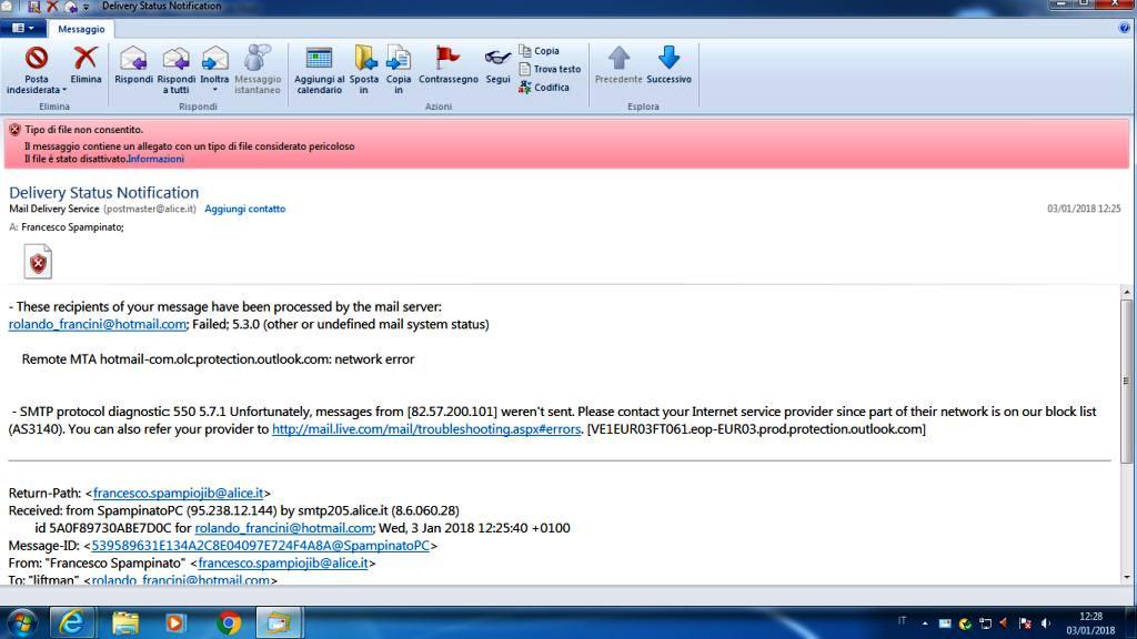

Io sono solo osservatore, la posta che invio agli utenti hotmail mi ritorna indietro con questa dicitura:
Failed; 4.4.7 (delivery time expired) tradotto fallito; 4.4.7 (termine di consegna scaduto).
A me pare che il messaggio di posta sia come una vettura in autostrada che deve inserirsi in uno svincolo, ed ha l'obbligo di non fermarsi: se c'è coda allo svincolo tira dritto e torna indietro. Il problema lo vedo con hotmail. Si presenta sia partendo da outlook che dal server alice direttamente. Io credo che sia qualcosa legato al traffico e al tempo di consegna, e indirettamente al sistema di ricezione che non è in grado di recepire e conservare la posta.
C'è un pettegolezzo che parla di contrasti fra gestori di rete. Non so che c'è di vero. Comunque noto che come al solito i disagi sono solo dei piccoli, degli utenti.
Grazie, se c'è altro, continuiamo a parlarne!!

Non funziona da Outlook, ma funziona da Alice!!!
Ciao!!!

Criss Amon ha scritto:Non funziona da Outlook, ma funziona da Alice!!!
se dalla webmail funziona, l'imputato è outlook, non come programma in se, ma come impostazioni.
