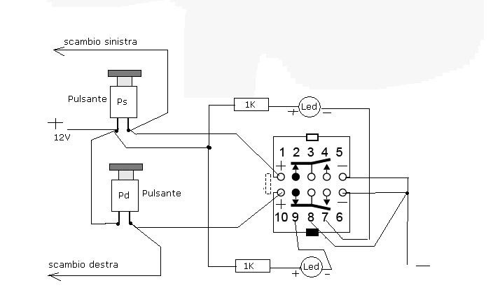

#2422 Messaggio da Excalibur »
Ti ringrazio Francesco per la tua pazienza, ma c'è ancora qualcosa che mi sfugge e mi spiego.
Ho capito e so come realizzare i vari collegamenti dei motori e relativi scambi e nel caso specifico sono raccomandati gli interruttori a pulsante.
Ora, io premo il pulsante (diciamo rosso) ed attivo lo scambio e, non avendo il motore il fine-corsa, lo rilascio ad operazione avvenuta, per l'operazione inversa premo l'altro pulsante (diciamo verde) e qui non ci piove.
Nel contempo vorrei inserire e collegare una spia luminosa che mi indichi visivamente la posizione dello scambio, questa si accenderebbe al momento della pressione sul pulsante e rimarrebbe accesa fintanto che il pulsante resta premuto, ma di conseguenza si spegnerebbe al momento del rilascio dello stesso, dato che verrebbe ad interrompersi l'invio di corrente.
Dico giusto, o dico sciocco ?

Alceo, se utilizzi i led con i pulsanti si spengono esattamente come finisci di premere, sempre con i pulsanti puoi comandare i led ma lo schema ė leggermente più complesso, oltre ai pulsanti devi aggiungere il relė bistabile, appena rientro a casa posto lo schema
#2425 Messaggio da sal727 »
fare attenzione che non tutti i relè bistabili sono come quello che è in figura, bisogna vedere dove sono le due bobile ed i relativi contatti con il comune, questa è la disposizione di un altro rele bistabile
per saperlo si guarda nel datasheet del relè
