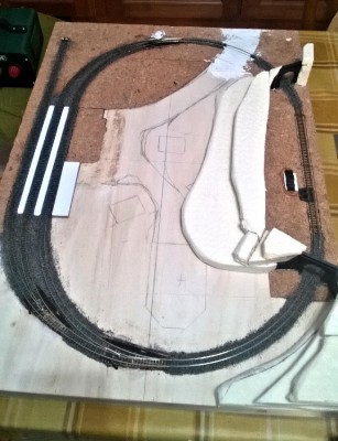

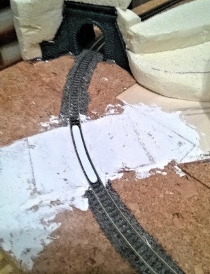

#96 Messaggio da sal727 »
Atto ottavo
i lavori anche se a rilento proseguono, posato il ballast ( per la pulizia ho usato una gomma da cancellare dura, è venuto bene, inoltre a Prato ne ho approfittato ed ho comperato una spugnetta della Noch), inseriti i portali della galleria e iniziato a creare la montagna
ho anche fatto il PL
sto pensando se inserire anche la barriere o lasciarlo libero con solo i segnali [105]
