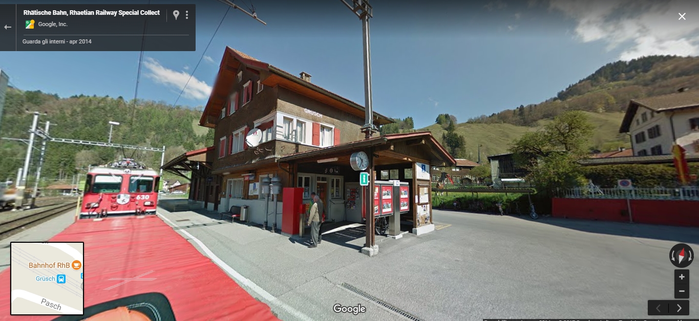

Le stazioni secondarie del canton Grigioni sono molto simili a quella fornita dalla DeA
La mia dolce metà è nata in Svizzera e periodicamente durante le vacanze ci facciamo una puntatina, In queste foto, prelevate da google maps, vi mostro la Seewis station e la stazione di Grüsch, a me ricordano molto quella della raccolta
lo street view di google maps della svizzera è stato realizzato in treno quindi è abbastanza facile dare uno sguardo

#2225 Messaggio da v200 »
La Seewis qui rappresentata è allo stato odierno, in epoca III dovrebbe avere disposti gli assi in legno tra rotaie e marciapiedi ( per tutta la lunghezza fronte fabbricato viaggiatori ) per evitare gli inciampi sulla massicciata (oggi severamente proibito attraversare a raso le rotaie )
Sia stazioni Svizzere che Tedesche sono molto simili tra loro, fatto salvo alcune che sono molto tipiche.
