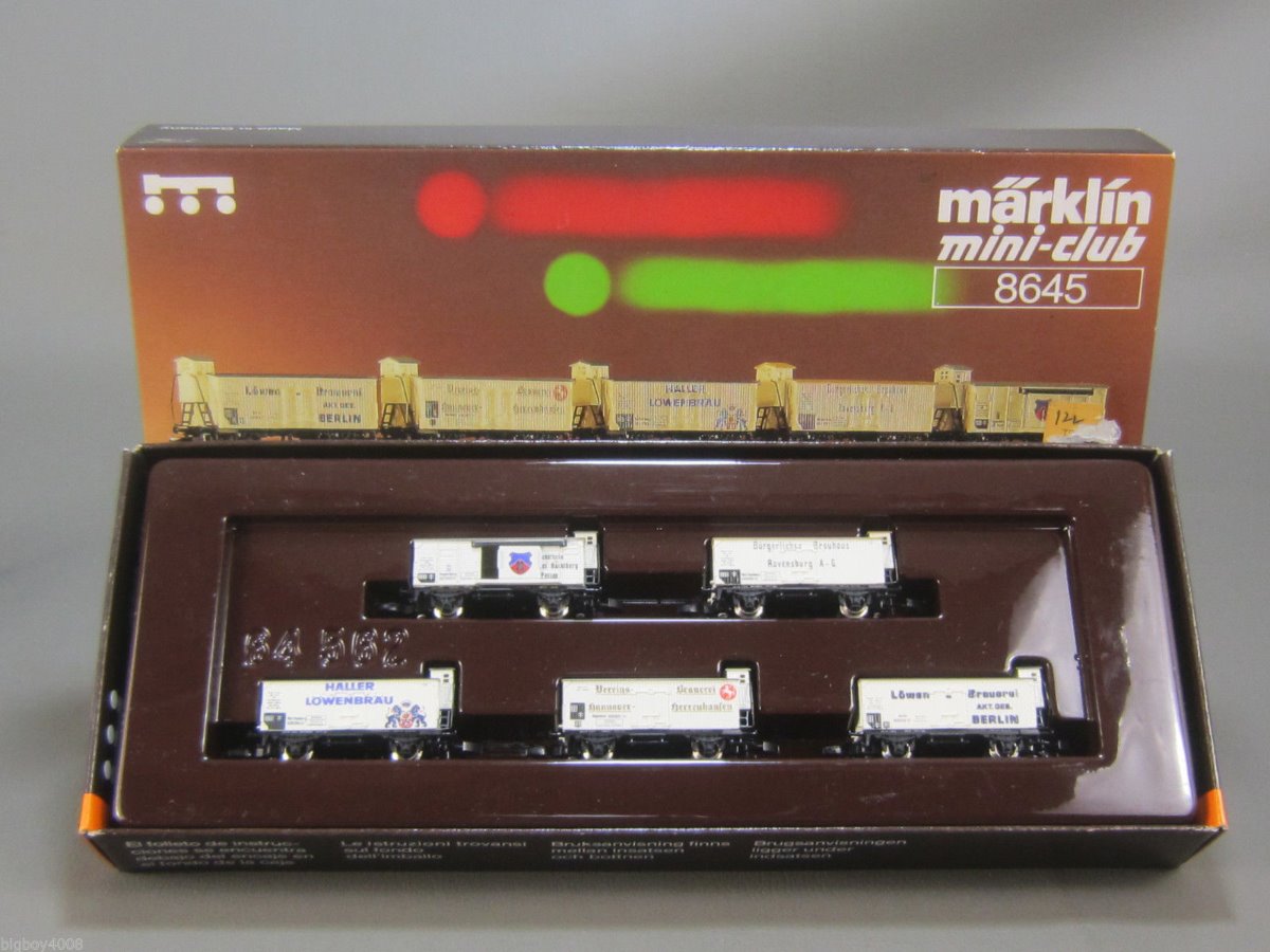

Loris sono i carri per la birra? Anche Tu un buon acquisto
