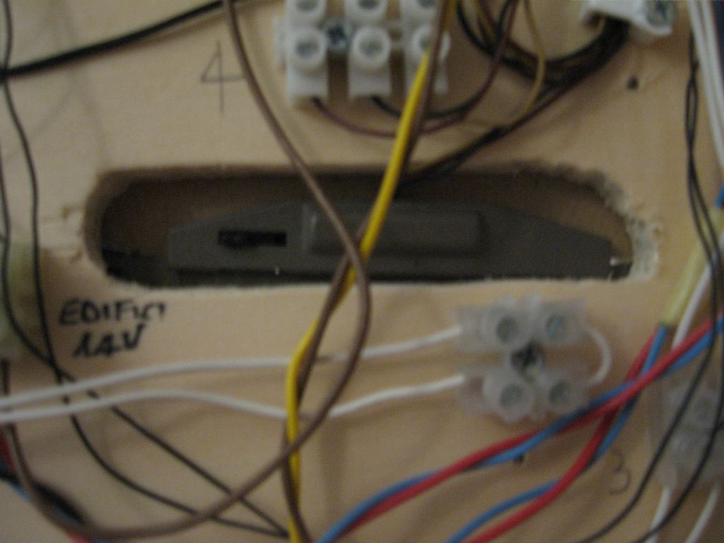

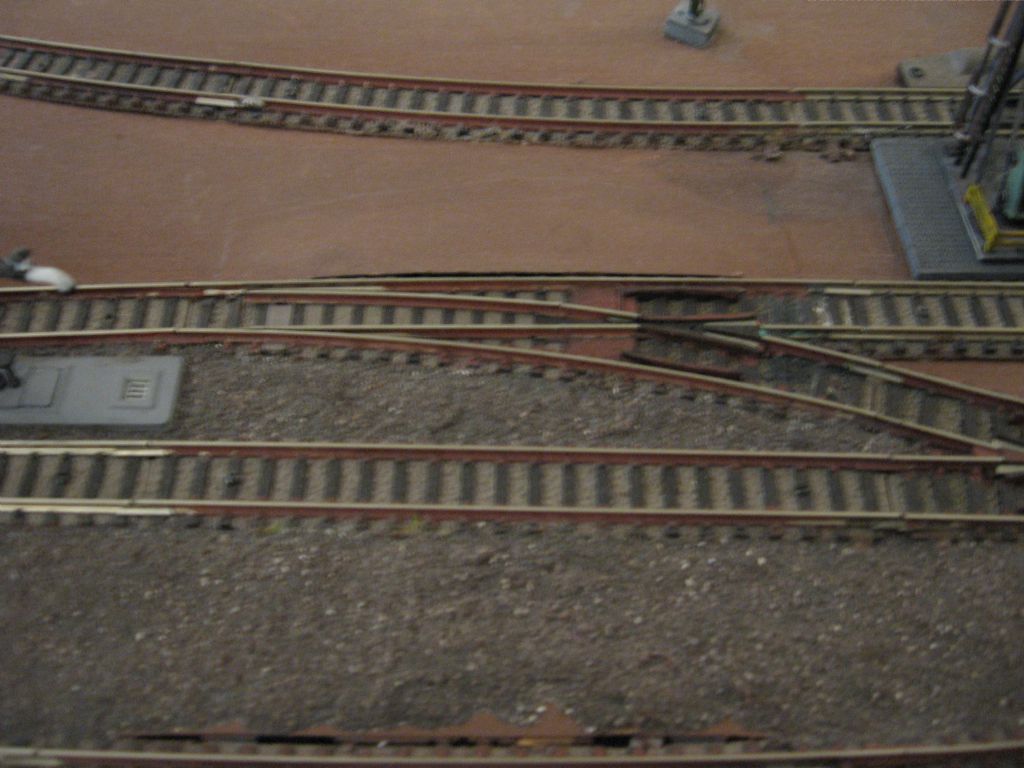

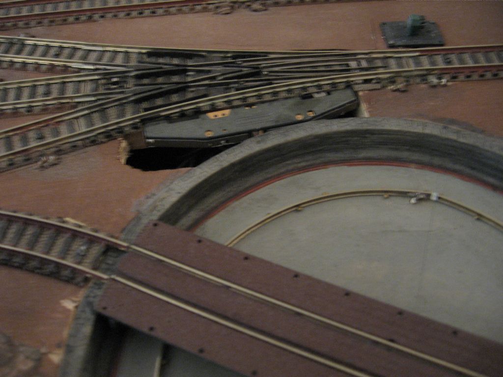

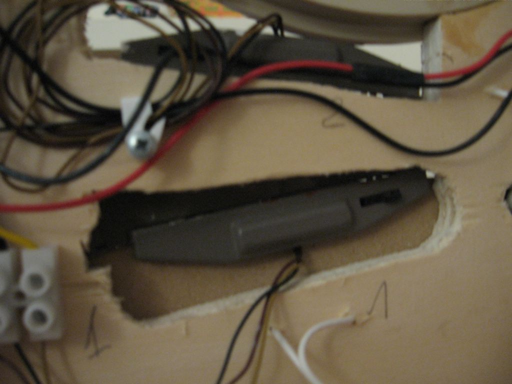

#6 Messaggio da Maurizio Negri »
Tieni conto nel forare il pannello che occorre lasciare spazio sufficiente all'inserimento ed eventuale sfilamento del motore, quindi il foro dovrà essere un po' più grande del motore. Io li ho montati così in un diorama di un deposito locomotive, poi li ho ricoperti con della carta pesante (tipo da pacchi), dove verrà realizzato il paesaggio (erba,terra ecc.).

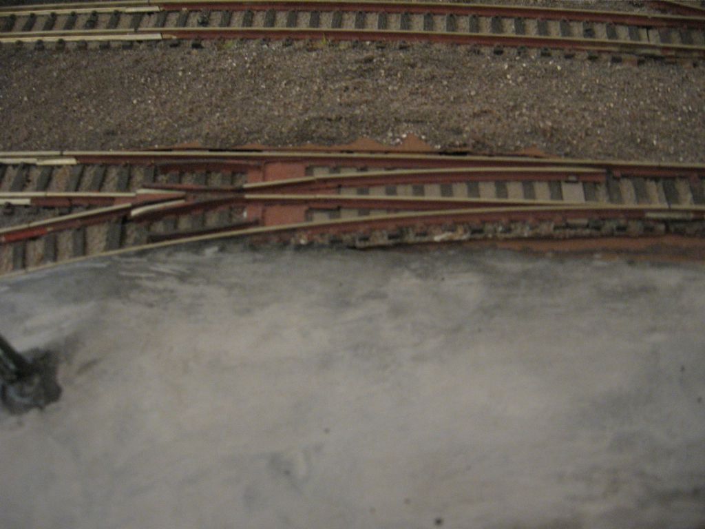

Ho fatto queste foto non sono eccezionali ma spero possano aiutarti.

Certo....non si può utilizzare la
bobina del deviatoio perchè capovolgendola non
corrisponderebbero gli incastri e la sede per il movimento....
occorre quindi usarne una di deviatoio opposto!
Credo che le foto di Maurizio chiariranno il tuo dubbio ulteriormente.
