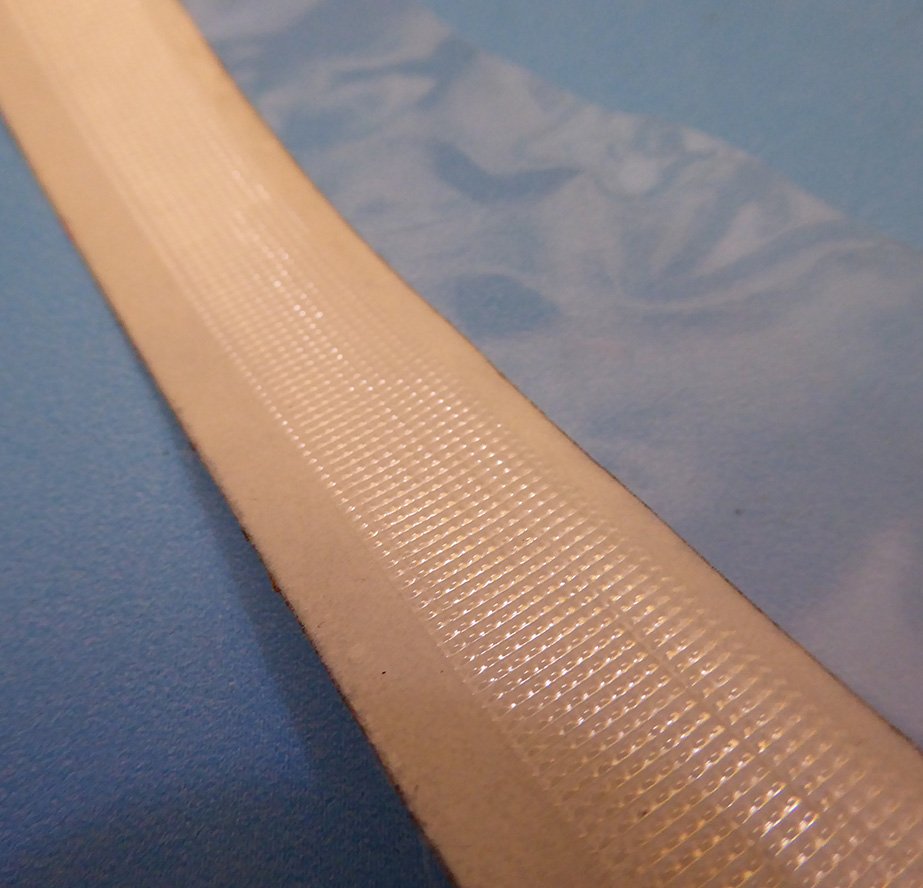

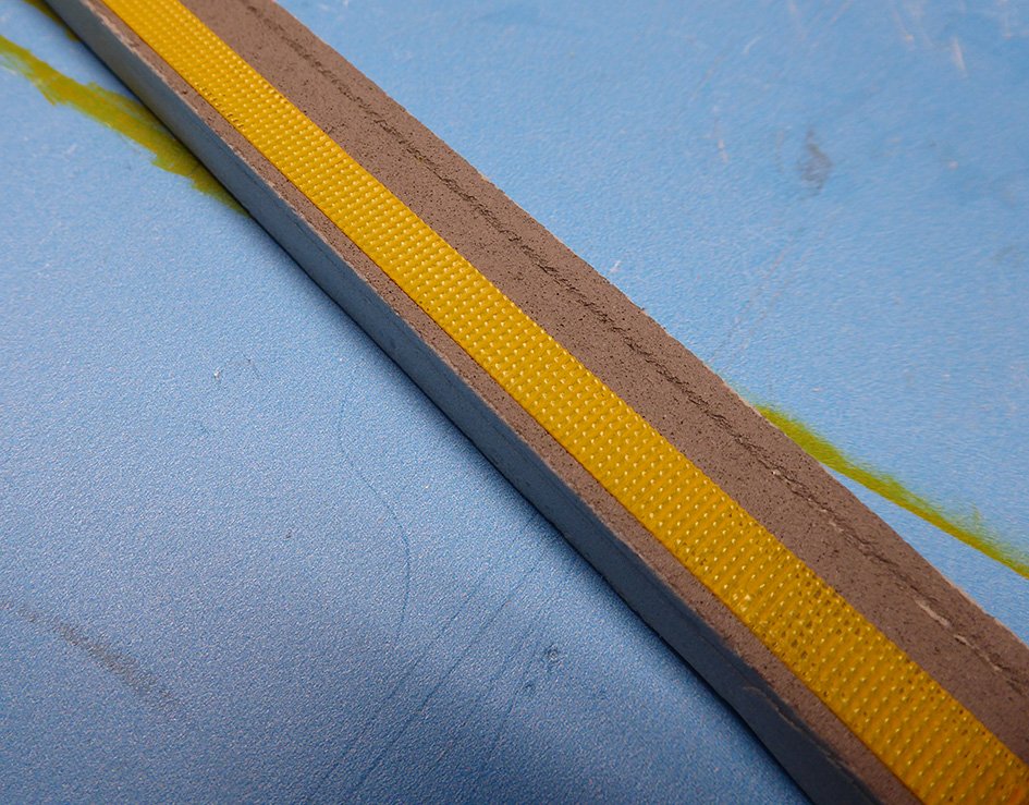

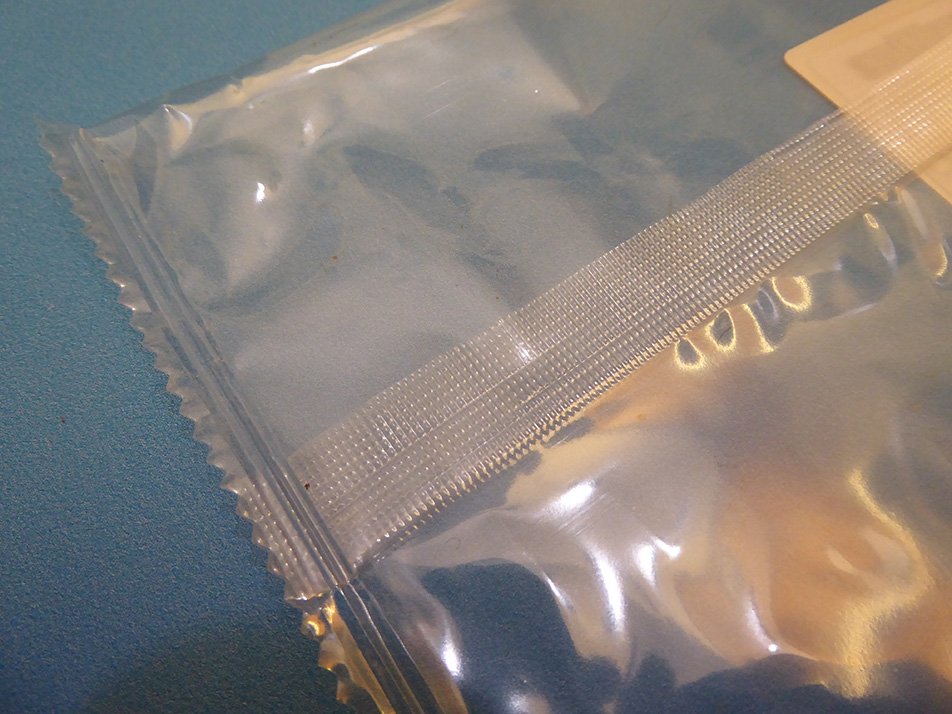

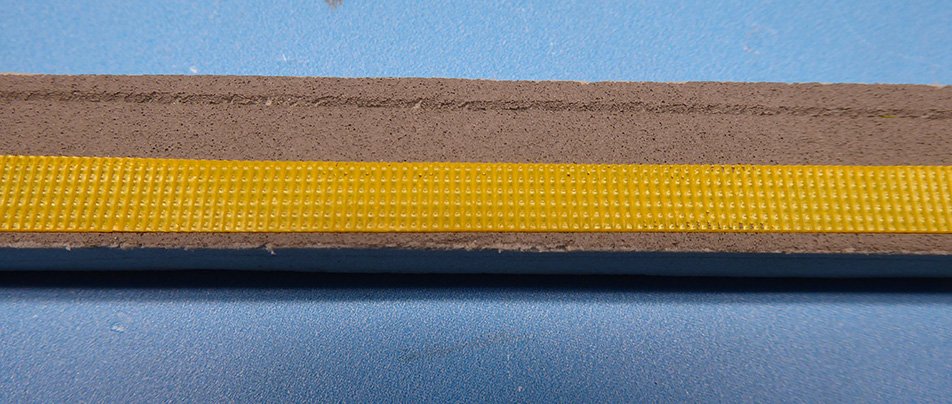

Buon giorno a tutti ; molte volte mi chiesi come riprodurre la nota linea gialla a pallini anti infortunistica dei marciapiedi delle stazioni ; ebbene è semplicissimo e rapidissimo reralizzarle ; osservai per caso la bustina delle mascherine anticovid in cellophane, non vanno buttate, hanno una piega centrale di sigillo finemente quadrettata , larga 1,3 mm , basta ritagliarla e con del nastro biadesivo lo fisseremo da un lato in modo da poterlo subito applicare al marciapiede del nostro plastico ; una mano di giallo acrilico ed il gioco è fatto !! :D
L'esempio postato è stato realizzato velocemente , non dispongo di meglio , su un pezzo di eulite e non su un marciapiede modello, ciò che conta è il concetto di base ! Al vero, non so quanto sia la sua larghezza, per i più pignoli , se capita , basta misurarla. Questa tecnica permette non solo di essere usata per la linea gialla , ma anche per altre occasioni varie di dettaglio ...Le mascherine siamo costretti ad usarle, ma almeno anche qui troviamo qualcosa di utilissimo per il nostro hobby ! :grin: [104]

Ciao vulcano di idee, io continuo a dire che sei un marziano ma una marziano buono perche condividi le tue scoperte con noi, grazie come sempre Andrea, grazie di cuore [72] [72] [72] [72] [72] [72] [72] [264] [253] [253] [253]
Messaggi: 4280
Re: Tutorial : La linea gialla dei marciapiedi
#3 Messaggio da IpGio »
Restiamo con i piedi per terra in ambito terrestre per cortesia... e ancora grazie ad Andrea.

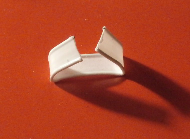

Ci sarebbe delle mascherine, quelle semplici azzurre, da sala operatoria il ferretto che la sagoma intorno al naso, avete presente.
Se ci pensate è ricoperto di plastica e può essere utile anche nudo per un sacco di utilizzi.
Un ponticello elettrico, la riproduzione di una tubazione, una moderna ringhiera sagomandolo e saldandolo a modo e cosi via.
Insomma della mascherina non si butta via niente... o quasi.
Grazie ancora Andrea... scommetto che la prossima è gia in agguato.

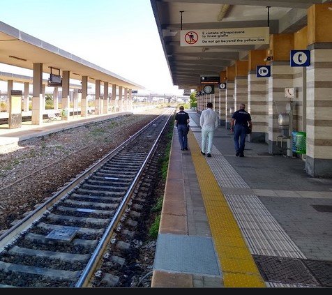

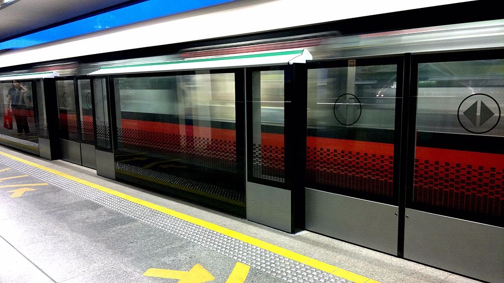

E' questa, giusto?! Questa è della metro, ma suppongo sia lo stesso per la ferrovia normale. Diciamo che avvisa l'utente che si sta avvicinando troppo ai binari!

:D Di nulla ragazzi, Grazie a voi ! Si Criss, anche per quelle della metro e presumo che la striscetta possa essere divisa a metà per fare il raddoppio per la lunghezza . [51] [51]

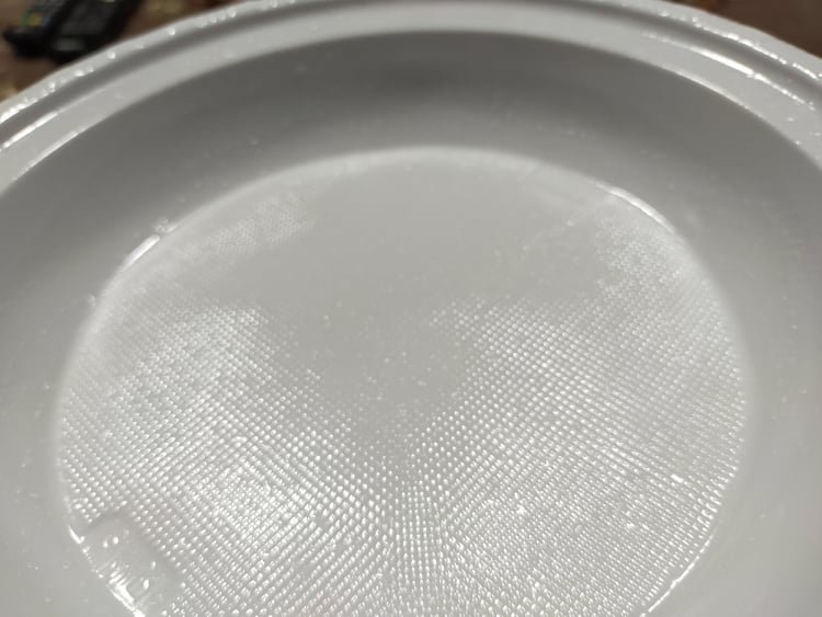

Anche il fondo dei piatti di plastica è interessante! ;-)

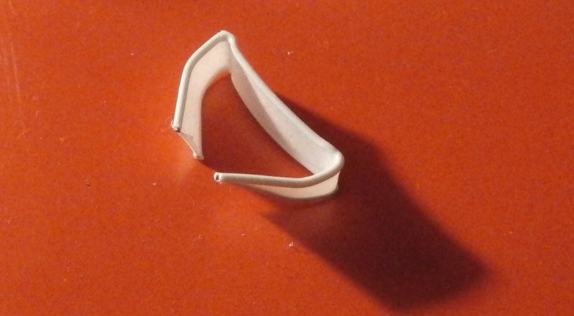

Se è per quello vanno bene anche questi affari che legano i pacchetti
[278]

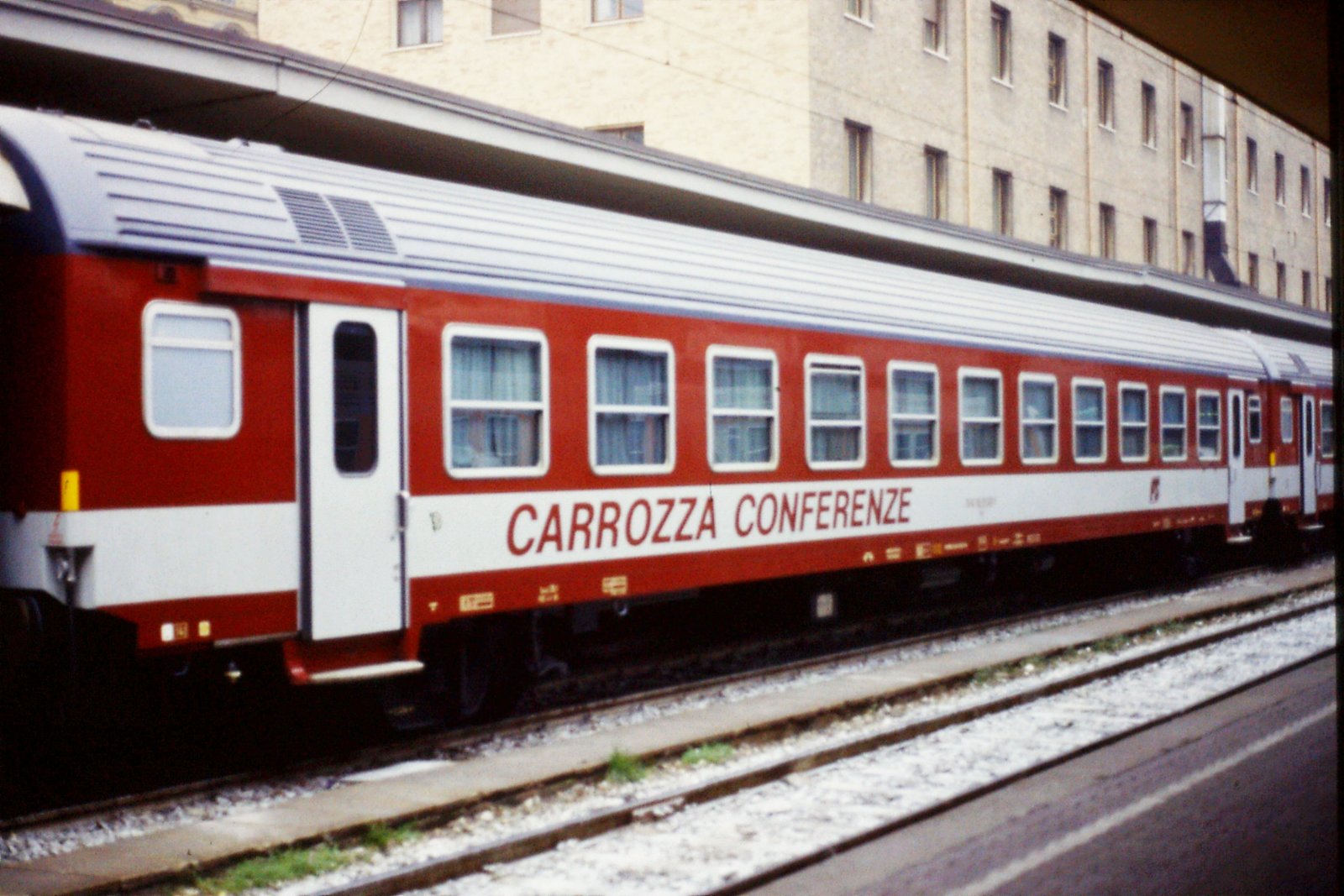

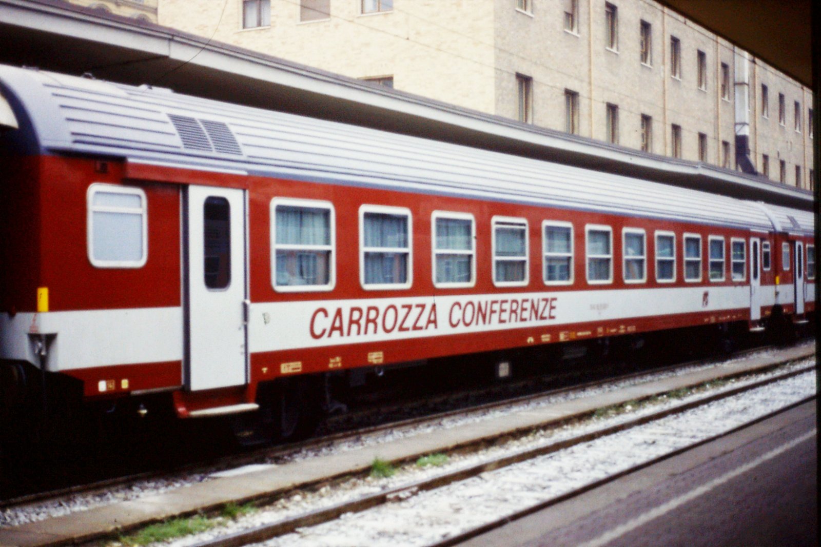

Questa foto risale al febbraio '92
(il "Treno Verde" in sosta a TO P.N.)
le strisce ci sono .... ma sono bianche :roll:
