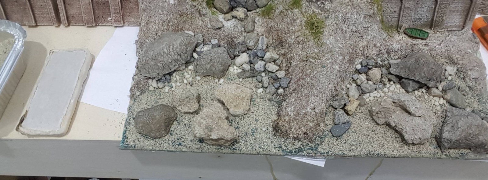

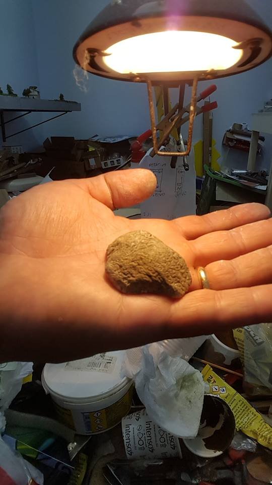

#1 Messaggio da AXEL »
Preparazione di pietre e muri di contenimento in gesso con stampi realizzati con carta alluminio per le pietre e silicone per i muri...

Ottima risultato, interessante l'idea di utilizzare la carta stagnola per lo stampo, una bella pensata :wink:

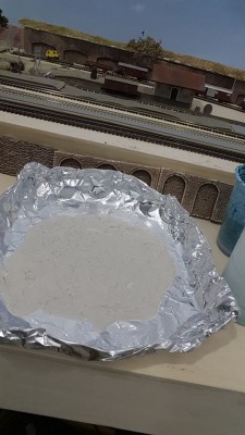

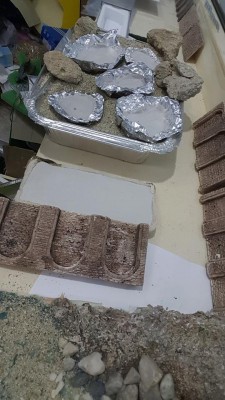

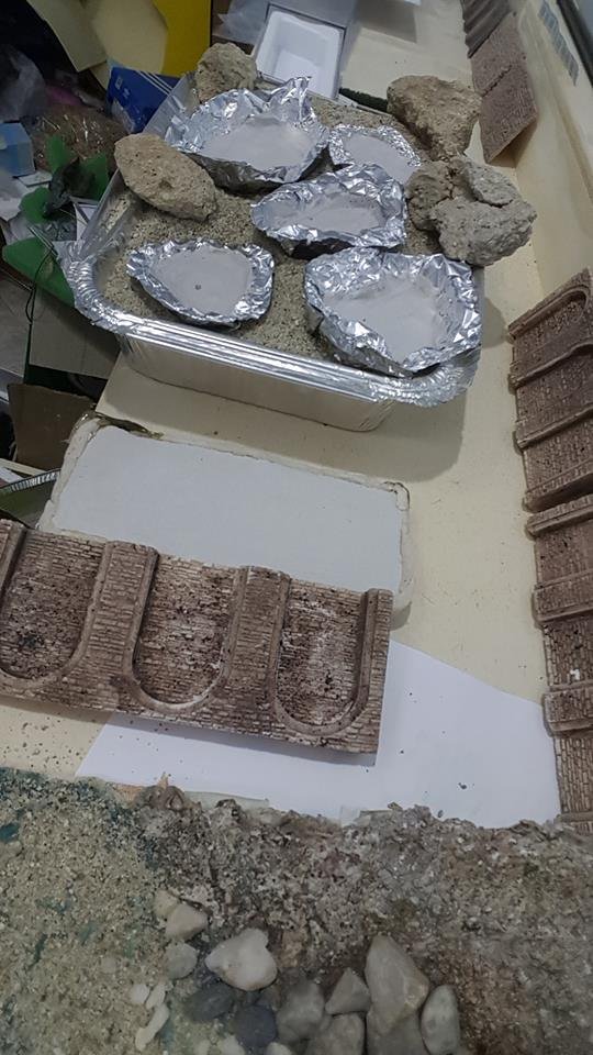

Messaggi: 2879
Re: Pietre in gesso
#4 Messaggio da AXEL »
Grazie ragazzi!
La realizzazione è semplice!
Creare la forma voluta con la carta stagnola e per tenerla in posizione, mentre la si riempie di gesso liquido si affossa lo stampo in un recipiente contenente della sabbia.Tutto qua, più facile a farsi che a dirsi ;-)
