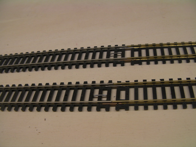

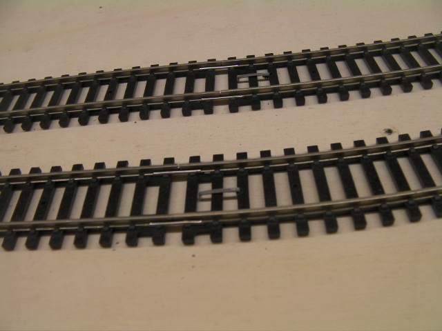

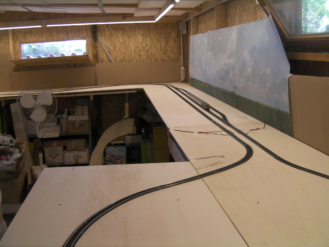

Ricostruito il garage-rimessa per il fermodellismo, fatti i piani di appoggio dei binari, ho posato, appunto, un certo numero di binari per far ripartire piano piano, loco, carrozze, merci, etc.
posando i binari con il solito sistema, puntine da disegno, piccole viti con rondella, ... insomma un pò di tempo perso.
come si vede nelle prime foto, avendo una spillatrice da tappeziere, blocco i binari in maniera veloce, pulita, sicura, ... se uno si sbaglia, basta togliere il punto e rimetterne un altro.
tutto questo naturalmente, per una posa provvisoria, prendere le misure del circuito, avendo la possibilità di cambiare a piacimento e velocemente.
un amico fermodellista venutomi a trovare, è rimasto piacevolmente sorpreso di come avevo eseguito la posa con la spillatrice, cosa che anche lui adotterà per il suo plastico.
volevo condividere questa semplice esperienza con gli amici del GAS TT
Claudio - Latina

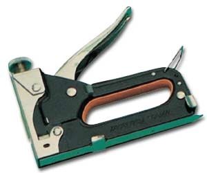

Interessante come sistema, avevo avuto anche io tempo fa l'idea, però mi è sorto il dubbio che si sarebbero rotte le traversine essendo di plastica, la mia spillatrice è a molla di quelle classiche, come questa

Ma le grappette col vinavil e acqua non si arrugginiscono, o le togli dopo l'incollaggio.

Si, la spillatrice è la stessa più o meno, al limite attenui la molla che spara le graffette, per evitare eventuali rotture.
Si può fare in tutte le maniere, ... mettere le graffette, a parer mio, potrebbe essere un sistema veloce per posare i binari, dove hai messo il punto non metti il vinavil ed eviti eventuale ruggine.
