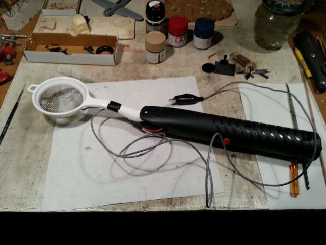

MrMassy86 ha scritto: mercoledì 4 settembre 2019, 16:20 Adriano il polo a terra io lo faccio con il classico chiodo piantato dove spargo la colla, l'importante è che ci sia contato tra colla e chiodo, quando mi sposto per una nuova zona sposto il chiodo, spero di essermi spiegato, per ora onestamente ho avuto modo di provarlo poco da quando l'avevo realizzato e oltretutto in zone abbastanza facili da fare :)
Grazie Massy, proverò anche in questo modo! :D

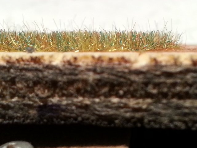

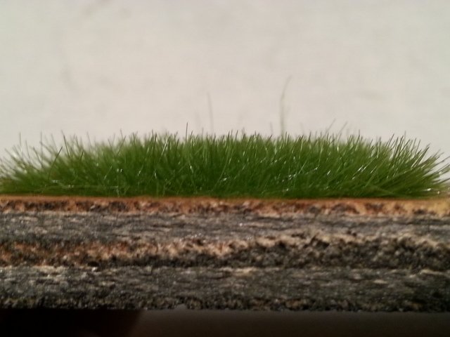

ciao ragazzi, fatto anche io l'arnese e sembra che funzioni benissimo....

Ottimo risultato!!

Ottimo se vuoi utilizza fibre di diversa lunghezza, aumenta il realismo

ciao ragazzi...certo, infatti bisognerebbe usare sempre lunghezze diverse e anche colori diversi (sempre nei limiti ovviamente di quello che bisogna fare) per fare prati un pò più realistici.... :)

Il principio di funzionamento è quello classico delle linee di forza prodotte da un campo elettrico.
Con 15€ ti auto-costruisci il tuo utensile come precedentemente spiegato.
