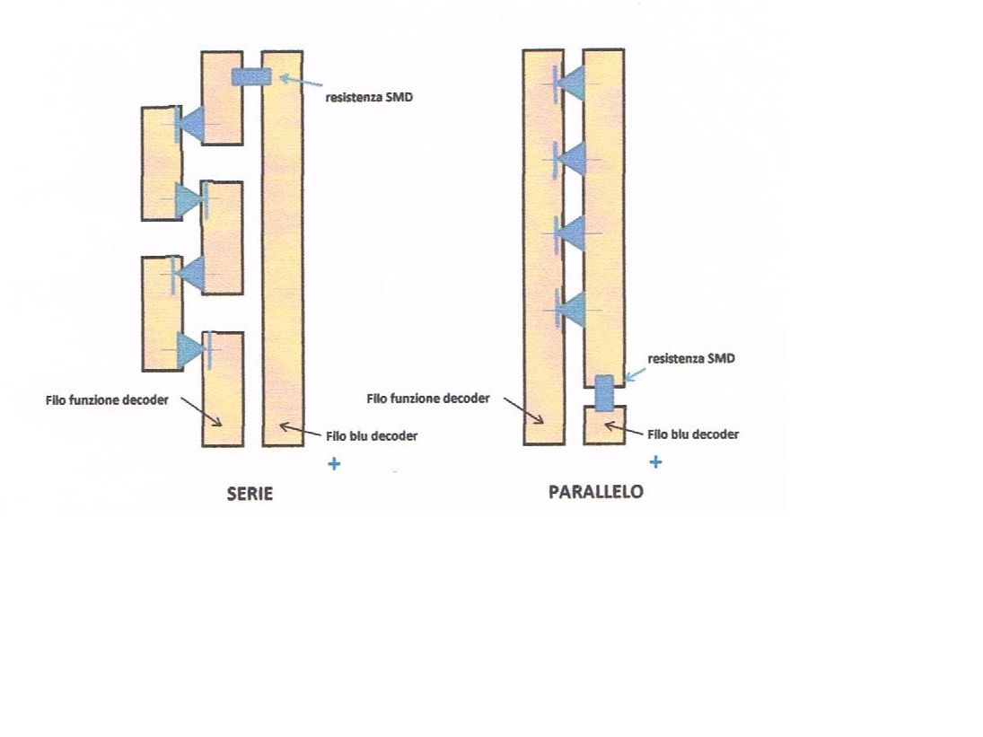

Sappiamo tutti che i led SMD sono tanto piccoli da rendere difficile la loro saldatura, ecco la soluzione : incolliamoli.
Anzitutto occorre procurarsi quattro cose, tutte su Ebay e a prezzi accettabili :
1. Nastro adesivo in rame della larghezza di circa 5 mm ( Self Adhesive Copper Tape ).
2. Colla conduttiva per circuiti stampati ( possibilmente un tipo in siringa ) .
3. Led SMD reperibili in tutti i formati e colori da Ledbaron o Ledandmore.
4. Resistenze SMD del valore occorrente reperibili da chi fornisce i Led.

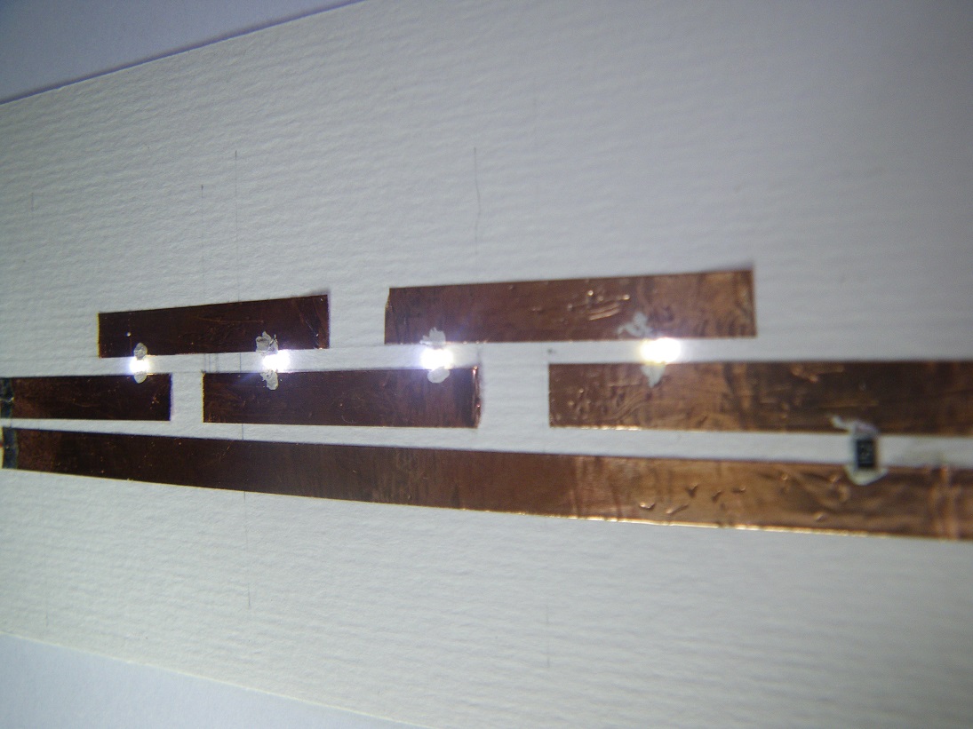

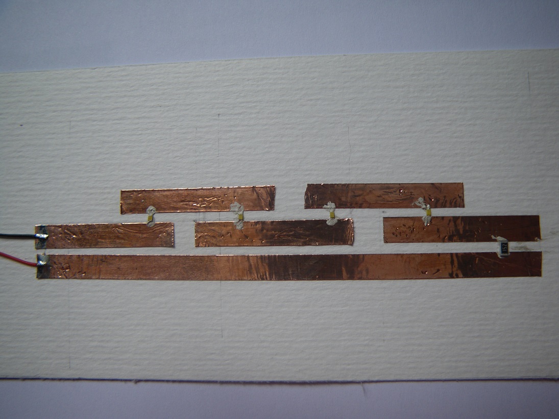

Per prima cosa sistemare le strisce di rame adesivo distanziate di circa 2mm, seguendo lo schema allegato, poi incollare i led nella posizione in cui vi servono avendo cura di rispettare la polarità infine incollare i fili di alimentazione ( se avete problemi a tenerli fermi durante l’incollaggio potete anche saldarli al nastro di rame ).
E’ probabile che appena incollati i led non si accendano ma non preoccupatevi, se non avete commesso errori, quando la colla sarà asciutta funzionerà tutto.
E’ ovvio che, se ve la sentite, anziché incollarli, potete anche saldare i Led alla striscia di rame.
