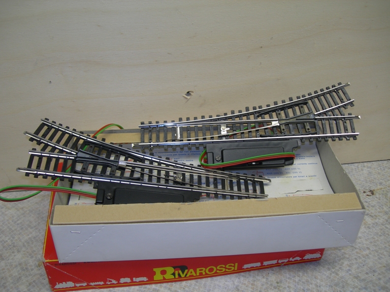

ecco la foto di uno scambio sx e di un deviatoio inglese semplice.
86,27 KB
@carlo certo prima li proverò poi vedremo il da farsi.
Pietro

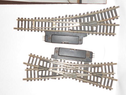

se ti possono servire ho due scambi come quelli in foto, uno dx e un sx.
Comprati secoli fa' e mai usati. Ho pure la foto ciapa li'.
343,57 KB
