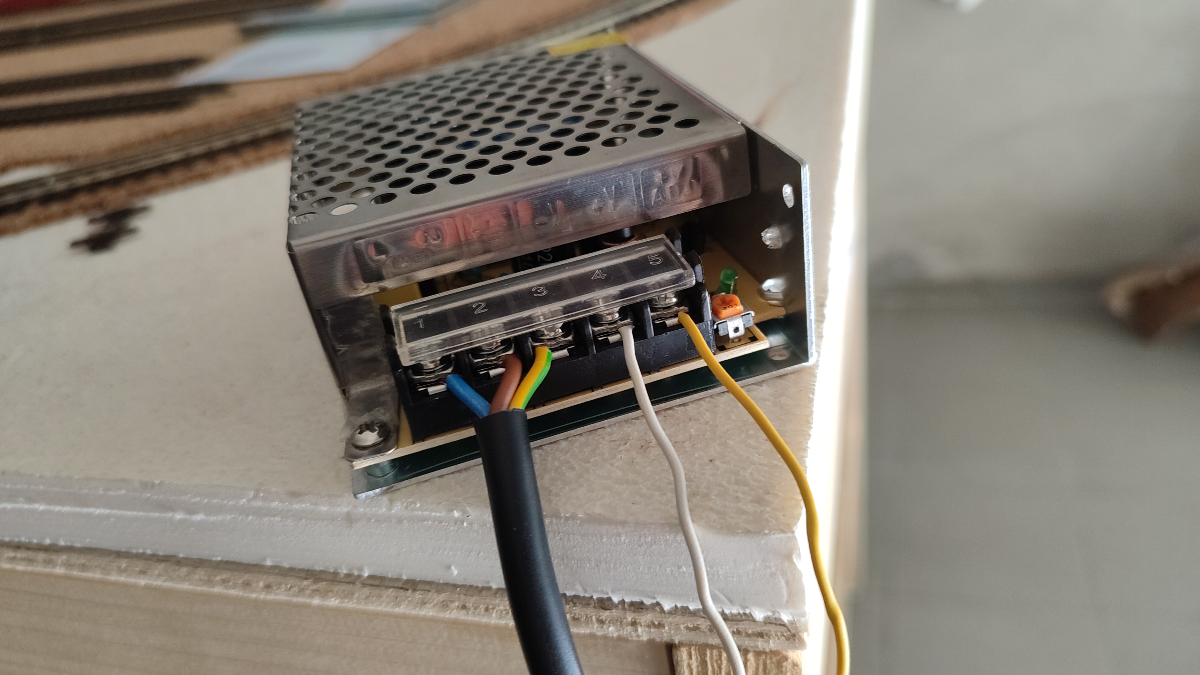

Come consigliato su questo sito per alimentare i miei servomotori SG90 tramite scheda Vasile sto utilizzando questo alimentatore: https://www.ebay.it/itm/263279311874
Ho comprato poi una prolunga nuova (https://www.amazon.it/gp/product/B00M0F ... UTF8&psc=1) alla quale ho tagliato un estremità per fare i cablaggi per alimentare il trasformatore.
Ora provando ad utilizzarlo ho notato che una volta inserita la presa nella corrente il trasformatore emette un suono simile ad un ronzio abbastanza forte. Qualcuno che lo usa sa dirmi se è normale o se c'è qualcosa che devo modificare?
Gabriele

Non è normale sono silenziosi, attenzione che non scoppi qualche componente, ti consiglio di non usarlo.
Messaggi: 4810
Re: Servocomandi per scambi analogici con quadro sinottico
#39 Messaggio da IpGio »
Seguo il consiglio del carissimo Salvatore.
Credo che una fase di test con un carico adeguato, ponendo il tutto in area sicura ed adeguata h. 24 possa essere una soluzione.
In primis però la restituzione sarebbe più opportuna vista la presenza, spero di adeguata garanzia.

Scoppiare qualche componente? Su un trasformatore nuovo? Non vengono testati prima di essere messi in vendita?
Un luogo adatto dove fare la prova non ce l'ho purtroppo e direi di essere abbondantemente fuori i tempi di restituzione. Proverò a contattare il venditore per vedere se è possibile una sostituzione.

Da ultimo tieni presente e qui mi scuso, ti ho indicato il primo link che mi è capitato a tiro di mouse... magari sul mercato si trovano "leggermente a meno".
