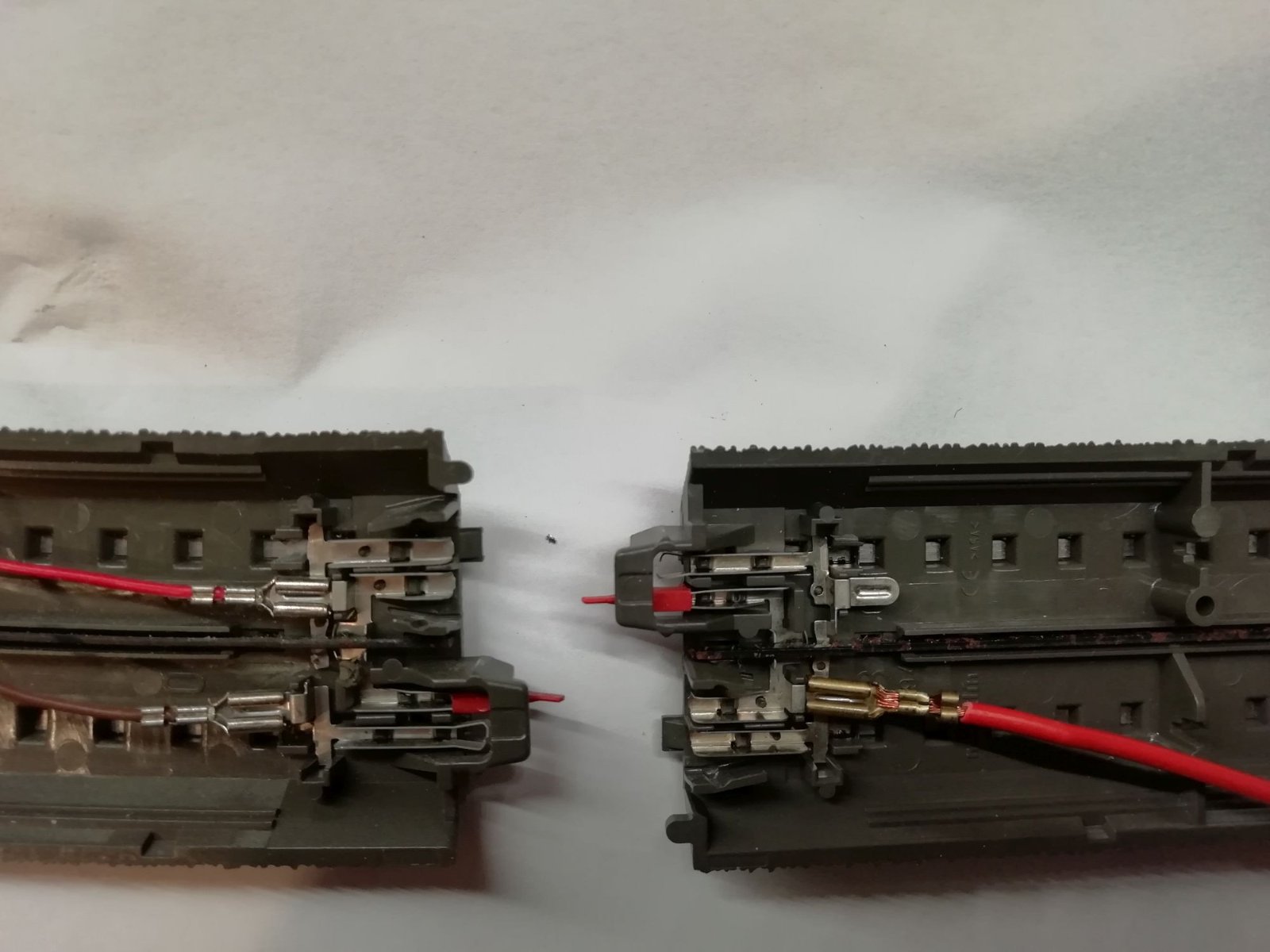

Eccomi [99]
Come vedi dalla foto a sx c'è il collegamento alla centralina (quale usi?) a dx viene collegato il solo filo rosso sul quale è applicato l'interruttore proveniente o direttamente dalla centralina oppure da un binario sempre in tensione.
Ti allego anche lo schema di collegamento di un semaforo dove anziché un semaforo inserisci un interruttore
In questo schema, nel caso di un interruttore, il filo marrone non serve
Se non ti è chiaro non esitare a riscrivere
