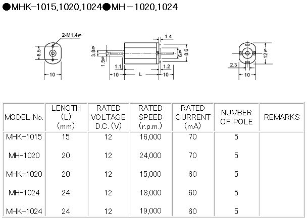

io per i miei modelli in scala N, anche la mia "famosa" 835, uso i motori mashima MHK1015, che sono a 5 poli e di misure ridotte, e li pago € 15,00 cadauno; guarda la tabella sottostante:
AlfoNso
http://www.hitech-rr-modelling.it ... e se non lo sapete voi, ma che colpa abbiamo noi....
